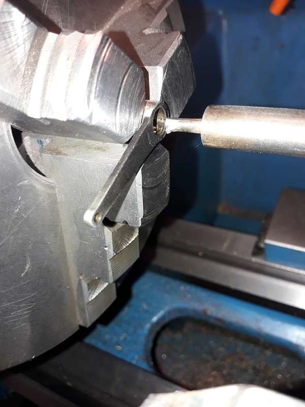

auf meiner Mängelliste stand auch die Verbindung zwischen Aufwerfebel und Welle der Steuerung.
Diese hatte ich einst mittels Stiftverbindung quer zur Welle gefügt. Allerdings schlug diese aus so das eine Erneuerung fällig wurde.
Nun wollte ich die Paarung (Durchmesser 5mm) erneuern allerdings mit Passfeder.
Räumwerkzeuge habe ich nicht gefunden, also musste eine andere Lösung her.
Ich hatte einst gelesen das auf der Drehmaschine gestoßen werden kann.
Sicherlich kennt der eine oder andere hier dieses Verfahren schon, bzw. nutzt es. Da ich vom Ergebnis total begeistert bin wollte ich es gern mal vorstellen.
Also wagte ich den Versuch in eine 5mm Bohrung eine 1,5mm breite Nut einzubringen. Das ist zwar außerhalb der DIN allerdings wollte ich nicht mit einer Passfeder arbeiten das sah mir bei der 5mm Welle zu globig aus.
Als erstes habe ich einen Meißel gebaut, indem ich einen 3mm Bohrerschaft quer in ein 4,5mm Rund eingelötet habe. Anschließend mit dem Dremel beschleifen, die Breite von 1,5mm mit der Messschraube nachprüfen.
Für die Mittenausrichtung an der Drehmaschine habe ich in das Futter ein Rund mit 1,5mm Durchmesser, was der Nutmeißelbreite enspricht, eingespannt. Damit sieht man wunderbar ob der Meißel auf Mitte steht.
Anschließend habe ich mir eine kleines Werkzeug gebaut um die Hohlwelle der Drehmaschine festzusetzen damit sie sich beim Stoßen nicht verdreht.
Nut_1 (Steffel)
Nachdem ich das Nuten an zwei Probestücken ausprobiert habe und diese mich überzeugten habe ich die erste Nut in den Steuerstangenhebel eingebracht.
Als Zustellung habe ich immer nur 0,05mm gewählt das reicht und bei einer Nuttiefe von 0,75mm geht es doch recht schnell.
Nut_2 (Steffel)
Nut_3 (Steffel)
Anschließend auch in die beiden Aufwerfhebel. Ein Probe durch fügen der Welle mit dem Aufwerfhebel sah schon sehr vielversprechend aus.
Nut_4 (Steffel)
Nun mussten nur noch die Passfeder (1,5x1,5) gefertigt werden. Das war irgendwie das kniffligste, aber ging auch zu machen.
Nut_5 (Steffel)
Alle Teile zusammengefügt sehen dann so aus.
Bei dem rechten Aufwerfhebel sieht man noch die alten Fügestellen welche ich zugelötet habe. Der Steuerstangenhebel und der Hebel für die Rückzugsfeder haben beide Bohrungen von 7mm, das soll der Richtigkeit halber mit erwähnt werden.
Nut_6 (Steffel)
Allem in allem war ich sehr überrascht das die Fertigung der (Innen) Nuten doch einfacher von der Hand gingen wie ich dachte.
Für mich ist damit ein weiters Fügeverfahren mit den eigenen Mitteln möglich und wird zukünftig bei der Konstruktion mit berücksichtigt.

da genau an diesen Hebeln ständig kleine Schläge zu erwarten sind werden diese Verbindungen bei mir immer genau ausgerichtet und hart verlötet. Die Lagerung muss dann mit Halblagerschalen ausgeführt werden. Es fallen so auch wieder zwei event. Problemstellen weg und erleichtert die Einstellung der Steuerung.
Hans
