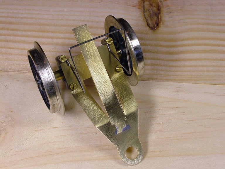

Tja, nachjustieren hat nix geholfen. Jetzt tauschte ich einen der Motoren aus - irgendwie wollten die beiden nicht harmonieren. :evil: Und ....... Ruhe im Karton. Jetzt funzt´s.
Stoffel hat geschrieben:der Nachläufer war zu leicht. ...... Nu´ wird er mit einer Feder ans Gleis angepresst und alles funzt.
Auch diese Primitiv-Konstruktion will ich Euch nicht vorenthalten. Vielleicht kann der eine oder andere die Idee ja gebrauchen. Die Feder ist aus einen einfachen 0,8er Federstahldraht gebogen und stützt den Nachläufer federnd gegen den Führerhausboden ab. Primitiv, aber seeeeehr wirkungsvoll. :D
Die Laufflächen der Räder sind zwischenzeitlich durch die Testfahrten (auf ungeputzten Gleisen) richtig schon verdreckt. Für die Kontaktaufnahme ist es wurscht. Die Achsaufhängung mit Ausgleichshebeln funzt, alle Räder liegen immer satt auf. :yau: Fragt sich doch, ob ich dann GoldCaps überhaupt brauche ..... :gruebel:

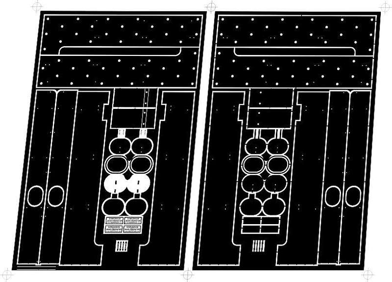

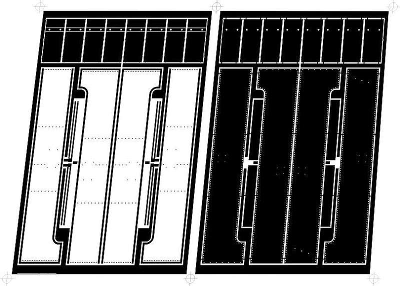

entgegen der vorangegangenen Jahre bin ich noch nicht in das nach-Schkeuditz-Modellbau-Loch gefallen. Ganz im Gegenteil, die wunderschönen Modelle, die dort zu bestaunen waren, waren eher anregend. Insofern grübelte ich ein wenig über den Wasserkästen. :gruebel: Die Entscheidung ist nun klar. Zur Abwechslung werde ich an den Wasserkästen mal keine Gussteile verbasteln, alles wird geätzt. Nun wollen wir mal hoffen, dass die beiden Layouts soweit passen .......
...... in ein paar Tagen wissen wir mehr. :roll:

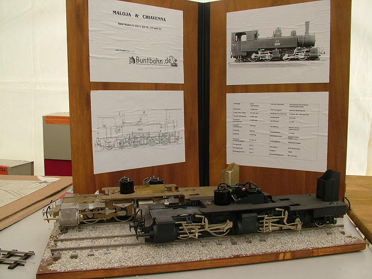

vielen Dank für die Nachfrage. Nachdem sich in Schkeuditz keine S.. dafür interessierte, war ich schon ein bissl geknickt (Nicht ein Foto davon in der Galerie :cry: ).
Die Antwort ist aber ganz einfach: NIX
Während der Sommermonate (naja, mehr oder weniger Sommer :roll: ) bastelt das Stoffel im Maßstab 1:1 ......
Ist mir einfach zu dumm, momentan in den dunklen Stoffelschen Werkstätten herumzustehen. Mit Maloja und Chiavenna geht´s weiter, wenn die Regenzeit wieder begonnen hat. Kann ja nicht mehr so lange dauern (wenn´s nicht schon begonnen hat. :roll: )
