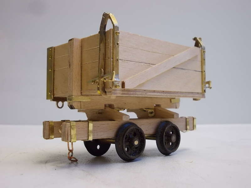

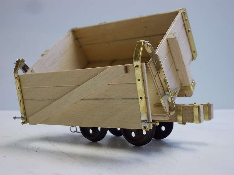

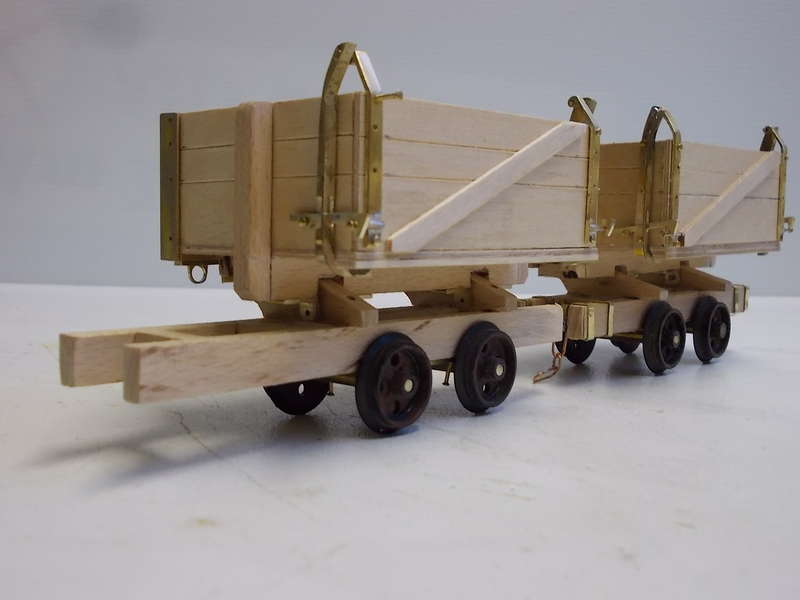

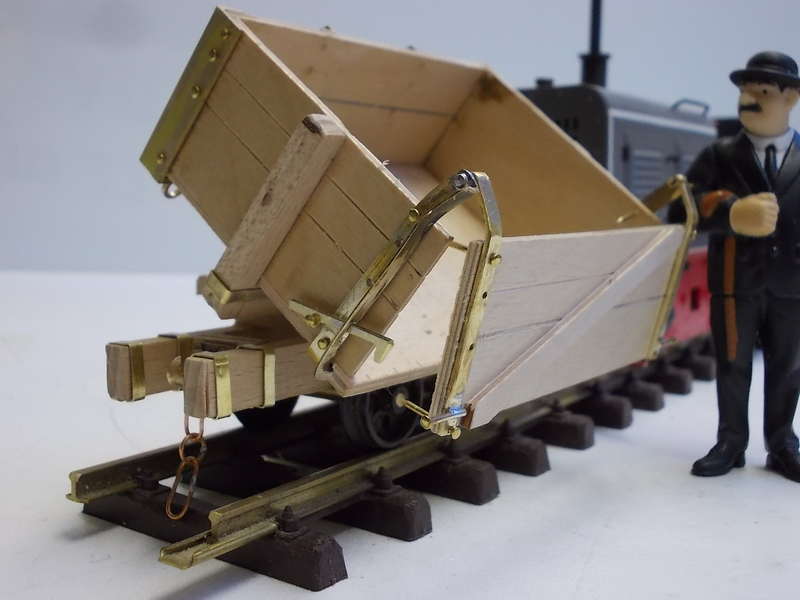

auch mich hat das Lorenfieber gepackt. Jahrelang verfolge ich die tollsten Arbeiten der Buntbahner, nun stelle ich meine Loren vor. Die Zeichnung fand ich im Netz:
http://www.baggermeyer.de/html/feldbahn ... n_1920.jpg
Die Kistenwände sind aus 1mm Pappelsperrholz, die Balken aus Buchenleisten des hiesigen Baumarktes mittels einer mini-Kreissäge gesägt. Beschläge aus Ms-Profilen und Ms -Blech gefertigt. Die Räder wurden von einigen Regener Anhängern geerntet und werden noch durch Metallräder ersetzt.
Auch die Nägel sollen duch passende Nieten ersetzt werden.
Baustelle Kastenkipper (Major Tom)
mfG Dieter

Moin Dieter,
das ist eine feine und saubere Arbeit :top: :top: :top:
