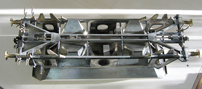

In den letzten Tagen habe ich den Trichter montiert und mit der Schütten-Mechanik begonnen:
Auch die Zugstangenfeder ist montiert. Noch ist sie nur eine Attrappe, aber die Umarbeitung in eine funktionale Zugstangenfeder ist schon geplant:
Beim Verlöten der 0,5mm Neusilberbleche ist Vorsicht angesagt. Flammlöten sollte man vermeiden, da der Verzug unkontrollierbar ist. Ich habe den Aufbau mit einem 100W-Lötkolben verlötet, das funktioniert sehr gut.
Weiter geht es mit den funktionsfähigen Schütten und den verstellbaren Rutschen.

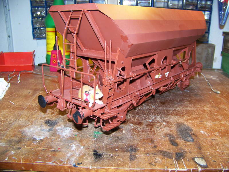

So,
hier ist Meiner!
4 Kleinigkeiten fehlen jetzt noch....
Mit Fusstritten (arne012)
Trittsicherheit getestet (arne012)

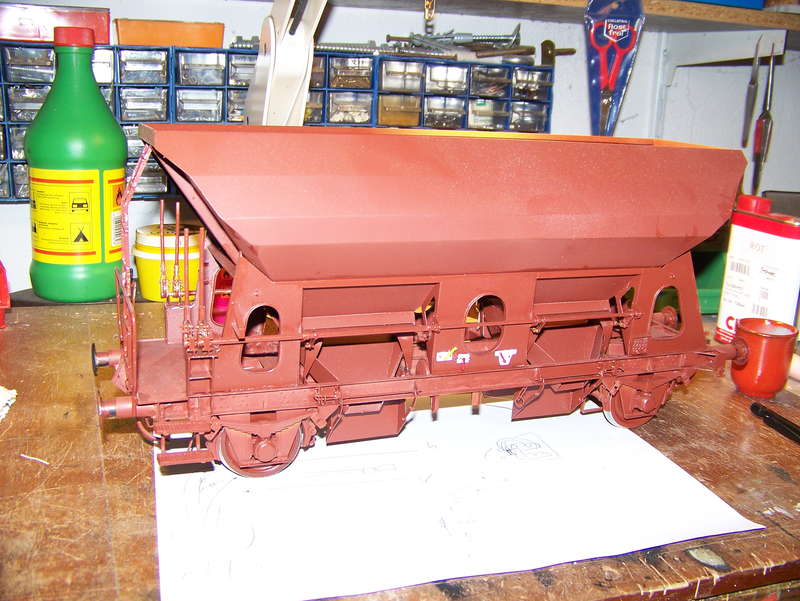

arne012 hat geschrieben:4 Kleinigkeiten fehlen jetzt noch....
lass mich raten:
- Luftbehälter
- Beschriftung
- Weathering
Falls du nach Schenklengsfeld fährst, würde sich in Sachen Beschriftung evtl. etwas einrichten lassen ... :wink: .
Gruß Andreas

der Luftbehälter ist auf dem Bild zu sehen, ist es also nicht.
Nein, ich meine vier gleiche kleine Teile, aber ich denke, zur Not schnitze ich sie halt selbst...
Beschriftung und Altern fehlt natürlich noch.

arne012 hat geschrieben:der Luftbehälter ist auf dem Bild zu sehen, ist es also nicht.
jetzt sehe ich ihn auch - sorry.
Lag vielleicht daran, dass er möglicherweise etwas zu hoch geraten ist aber das kann auch an der Perspektive liegen:
Bin schon dabei ... :steinigung: .
