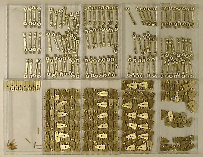

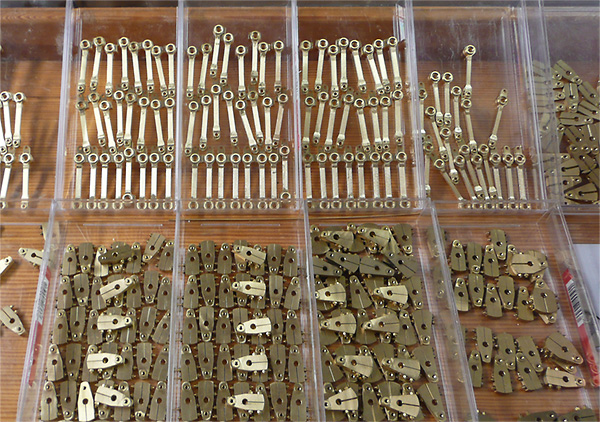

Hallo HF und HK 130 C Erbauer, es geht deutlich weiter.
Aber ein Bild sagt mehr wie viele Worte seht darum selbst.

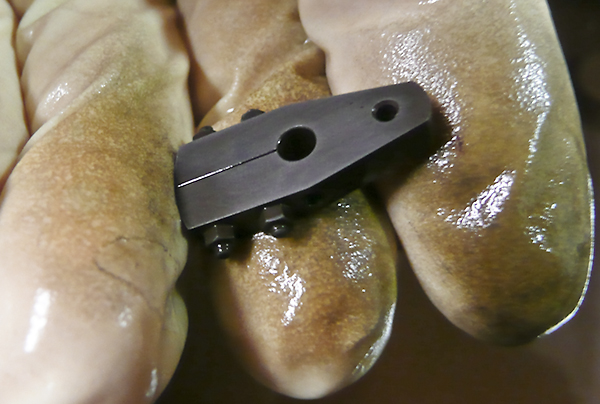

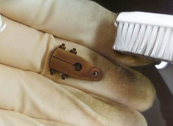

gestern konnte ich endlich einmal Helmut helfend unter die Arme greifen, nachdem er mir zuvor viele, viele Mauerteile gefräst hatte. Aber dafür ist buntbahn doch da, dass man sich gegenseitig hilft.
HF_und_HK_130_C_Gestaenge_1 (fspg2)
Angesichts der Menge der Einzelteile, die zur Brünierung anstanden, ist solch eine Arbeit zu zweit angenehmer zu bewerkstelligen, auch wenn wir uns aufgrund des Lärmes und der "Mickymäuse" auf den Ohren nicht wirklich unterhalten konnte. Aber per Handzeichen hatten wir uns dann recht schnell zurechtgefunden.
Nachdem Helmut jedes Teil der Steuerung einzeln von allen Seiten unter den Sandpinsel gehalten hatte, legte er die Brünierung in meine Hände.

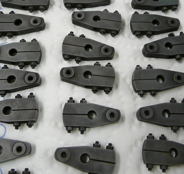

HF_und_HK_130_C_Gestaenge_2 (fspg2)
So wurde Teil für Teil mit einer alten Zahnbürste in der Brünierbeize für ca. vier Minuten gebadet. Dadurch entstand eine regelrechte Fließbandarbeit, in dieser Zeit konnten wir in Gedanken an unseren Projekten weiter planen. Helmut vermutlich an seinem Klosterstollen, für den er nach der Fertigstellung der Steuerungsteile sicherlich wieder etwas mehr Zeit haben dürfte.
HF_und_HK_130_C_Gestaenge_3 (fspg2)
HF_und_HK_130_C_Gestaenge_4 (fspg2)
HF_und_HK_130_C_Gestaenge_5 (fspg2)

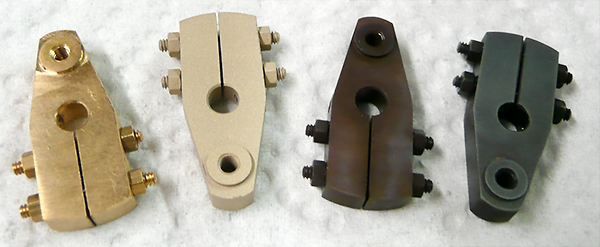

Zum Vergleich nebeneinander: 7-teilig montiert, gesandstrahlt, 2 Minuten gebeizt, fertig brüniert
HF_und_HK_130_C_Gestaenge_6 (fspg2)
Nach einer kurzen Spülung im klarem Wasser, warten die Teile abschließend auf ein Schaumbad, damit sämtliche Reste vom Brüniermittel entfernt werden.
Auch wenn wir zügig gearbeitet haben, so waren nach einem Tag erst rund 2/3 der Charge abgearbeitet. Wobei man von den 12 Stunden gut zwei abziehen muss, denn nach 25 Jahren versagte ein Kompressor, für den erst Ersatz beschafft werden musste.
