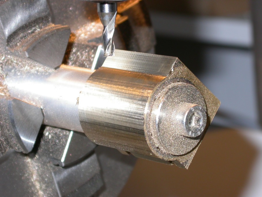

im Vergleich zu Deinen Bildern vom April hast Du wohl noch an den Zylindern
herumgeschnippselt, jetzt sind sie rund - gefräst?
wie arbeitet Deine Zylinderentwässerung?

Die Zylinder wurden jetzt doch nicht mit dem Radiusfräser, sondern in einer Fräsorgie auf dem Rundteilapparat hergestellt.
Auf die Entwässerung würde ich nicht mehr verzichten, funktioniert sehr gut!
Du stellst ja deine Zylinder selbst her, dann ist es auch kein Aufwand eine Entwässerung einzubauen.
