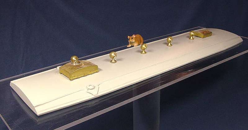

Zur Kontrolle lackierte ich das Dach hell. Spachteln und Schleifen ist so eine Sache. Das sieht erst einmal gut aus, doch ein kritischer Blick im Gegenlicht ist oft ernüchternd. :evil: Das Dach spachtelte und schliff ich nun drei Mal. Dann definierte ich es als dellenfrei. :twisted: Für´s Bild steckte ich die Urmodelle der Dachaufbauten sowie die Lüfter auf. Na, wirkt doch gar nicht so übel. :mrgreen:

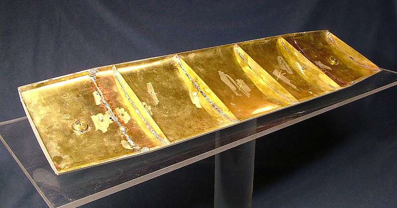

Auch ist diesmal sichergestellt, dass es passen wird. Dieses Urmodell ist in klassischer Blech-Dengel-Technik entstanden, wie ein Blick auf die (nicht besonders hübsche) Unterseite offenbart. Es war etwas mühsam aufgrund der elliptischen Dachrundung und den eingezogenen Enden, der Vorteil liegt aber auf der Hand: dieses Modell kann ich auf den CFm auflegen und so empirisch die Passform überprüfen. Frei nach dem Motto „probieren geht über studieren“. :biggthumpup:

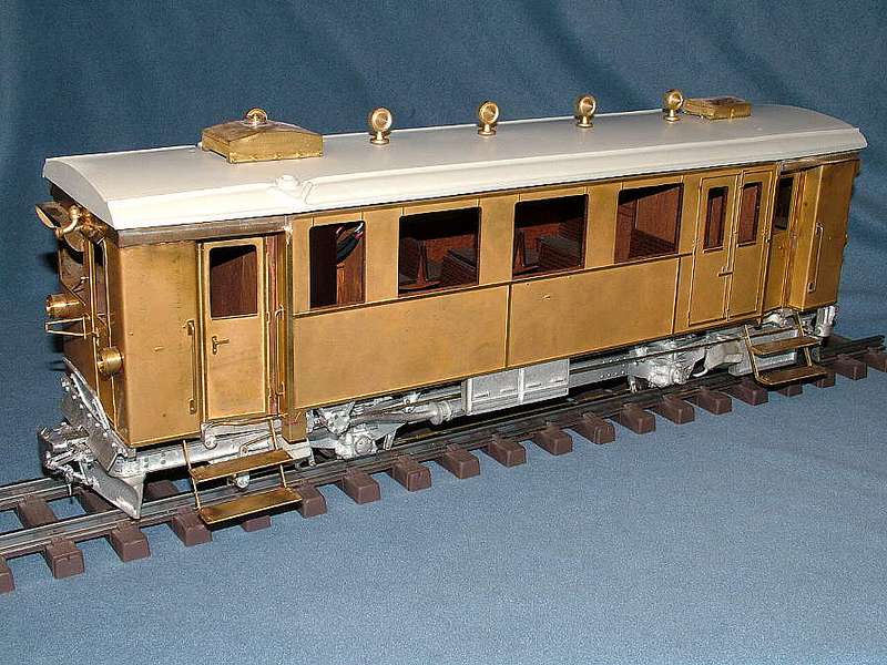

aber gerne doch. :biggthumpup: Allerdings passt der Gesamteindruck noch nicht ganz. Ein paar Dinge musst Du vor Deinem geistigen Auge noch interpolieren: :wink:
:arrow: Das Dach sitzt momentan auf den Querrippen auf, die es "in der Serie" nicht geben wird. Später wird es ca. 2mm tiefer rutschen, der kleine Spalt ist verschwunden und das Ding sitzt wie eine Pudelmütze. :D
:arrow: Das vordere Blech musst Du Dir weg denken. Dient nur zur Formstabilität des Urmodells.
:arrow: Es fehlt noch eine Handvoll Leitungen auf dem Dach.
Tja, so ist das halt, wenn man Urmodell und Prototyp kombiniert. :twisted: Die störenden Spanten / Querrippen müssen aber in der jetzigen Phase ins Dach. Nichts wäre ärgerlicher, als wenn sich das Dach nun vor dem Abformen verzieht.
Nebenbei stecken derzeit noch zwei kleine Fehlerchen im Prototypen:
:arrow: die Achslager / Radhäuser sind noch die alten und müssen noch getauscht werden (siehe oben)
:arrow: die Griffstangen an der Fahrgastraumseite passen auch noch nicht. Die müssen nochmals nach vorne abgewinkelt werden. Deshalb klemmt zur Zeit auch die Bauanleitung. Muss erst die Griffstangen auswechseln und ein paar neue Fotos machen. :oops:
Wie es halt immer so ist, habe ich heute morgen beim Fotografieren doch noch ein, zwei winzige Macken im Dach gefunden, aber noch mal werde ich es nicht spachteln / schleifen. Man kann die Dinge auch verschlimmbessern. :bgdev: Und nachdem mir gestern Abend das Schicksal einen Bernina-Triebwagen eines Balinger Kleinserien-Herstellers mit einer Unzahl von Lunkern (Dach, Drehgestelle etc.) vor die Optik trieb, bin ich doch mit meiner Arbeit wieder etwas zufriedener ......... :bgdev: :bgdev: :bgdev:

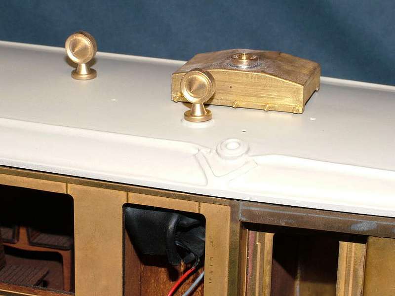

Hier noch eine Detailaufnahme vom Dach. Die Lüfter habe ich mir aus Messing giessen lassen, so dass sie später angelötet werden können; die anderen Dachaufbauten werden Weißmetallguss. (Sie werden nur aufgesteckt. Darunter ist die Befestigung des Daches verborgen.) Regenrinnen und Auspuffe sind im Urmodell des Daches schon berücksichtigt. Diverse Leitungen fehlen noch. Die Regenspeier lies ich auch erst mal weg. Das wird sonst zu schwierig mit dem Abformen. Sie werden dann halt später angelötet.

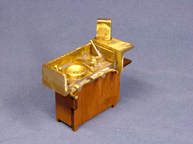

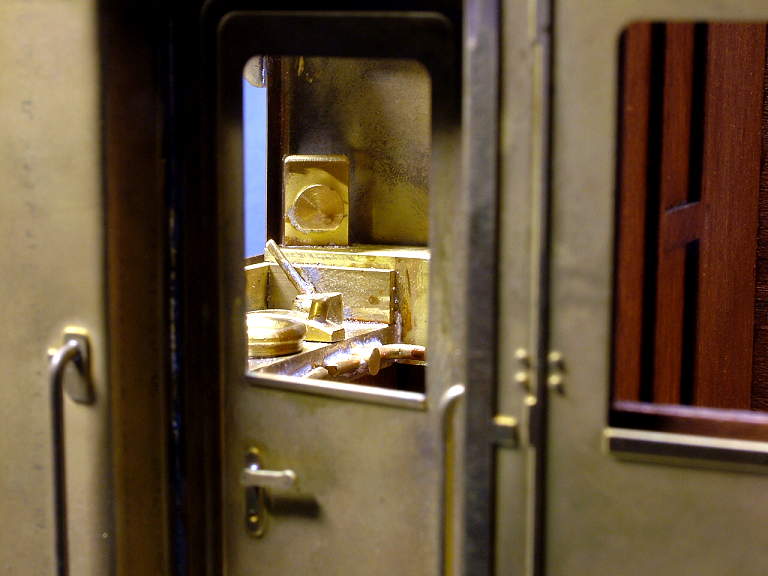

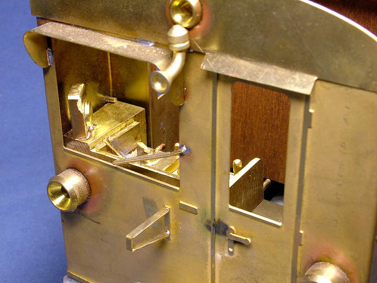

dem Bastelwetter sei Dank. Nun gibt es zumindest wieder kleine Baufortschritte. In den letzten Tagen dürfte nun das letzte benötigte Urmodell entstanden sein. Hilfreich waren mal wieder Martins Bilder. :gut:
Das Dingens soll auch wieder in Weissmetall vervielfältigt werden. Insofern ist der Führerstand stark stilisiert. Auch alle Hinterschneidungen wurden brutal gefüllt. Das dürfte aber in Ordnung gehen, sieht man doch von dem Ding fast nichts mehr, wenn er erst mal eingebaut ist.... :twisted: ....
Stoffel :scherzkeks:

da möchte man direkt schon mal eine Führerstandsmitfahrt wagen. Allerdings bei mir als Mitreisender: Bauch einziehen.
Beeindruckt bin ich auch von Deiner Lösung mit den Türklinken. :idea:
Wird man bei einem anderen Projekt gießen müssen, obwohl es so um vieles einfacher gewesen wäre. :cry:

Die Idee mit den geätzten Türgriffen entstammt im Grunde meiner Faulheit. Der Faule muss halt listig sein :twisted: . In der Vergangenheit hatte ich da immer irgendwas mit Rundmaterial herumgepfrimelt. Aber so geht es viel primitiver .....
Bild Bild
Ein bisschen Platz für die Türgriffe findet sich auf jedem Ätzblech. Zur Not hängt man die Dinger in ein Fenster rein. :wink: Eigentlich ist so ein Türgriff nur ein Strich mit je einem Knubbel an den Enden. Rückseitig (rechtes Bild) habe ich gleich noch die Biegekante mit eingearbeitet. Der Rest dürfte klar sein, vermute ich.
Grüße vom Stoffel :scherzkeks:
