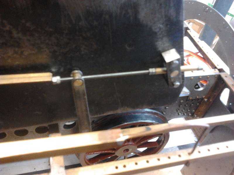

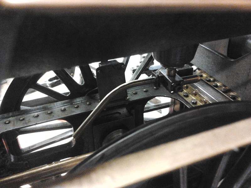

Daher habe ich mich auch mit den Abschlammern beschäftigt welche bei dieser Lok keine Funktion einnehmen (da anderweitig gelöst) aber wegen der Originaltreue natürlich nicht fehlen dürfen.
Die Handräder und die zugehörigen Gelenkwellen fehlen noch aber diese werden später montiert.

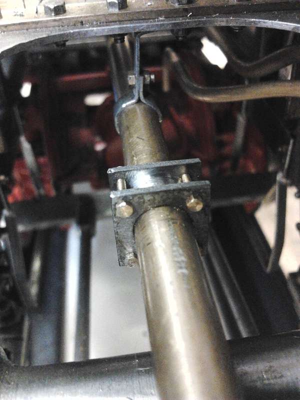

Weiter müssen alle Rohrleitungen welche unter dem Kessel oder im Rahmen verlaufen gefertigt/eingebaut werden. Das Rohr für die Zugheizung darf da nicht fehlen.
Heizleitung_1 (Steffel)
Heizleitung_2 (Steffel)
Kleinteile wie die Rohrschellen halten schon ein wenig auf aber man freut sich hinterher wenn alles vernünftig ausschaut. Für die Schellen habe ich Blechband verwendet welches häufig für den Warentransport (Paletten) verwendet wird. Dieses Band hat eine Stärke von ca. 0,6mm und lässt sich wunderbar verarbeiten.

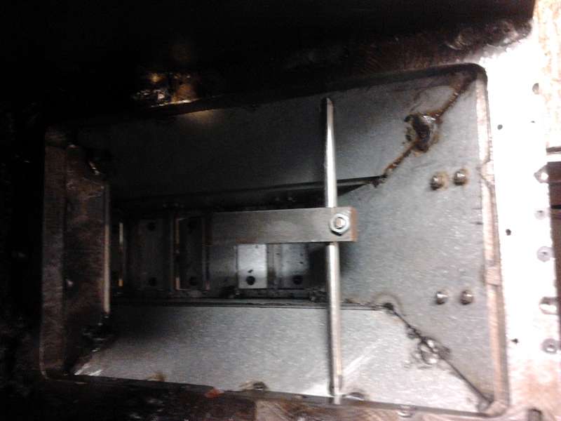

Auch die Kipprostmechanik ist fertig.
Kipprost_1 (Steffel)
Kipprost_2 (Steffel)
Die Kipprostmechanik ist äußerlich wie im Original aufgebaut. Über die Spindel und einen festen Lagerbock wird der Kipprosthebel jeweilig betätigt.

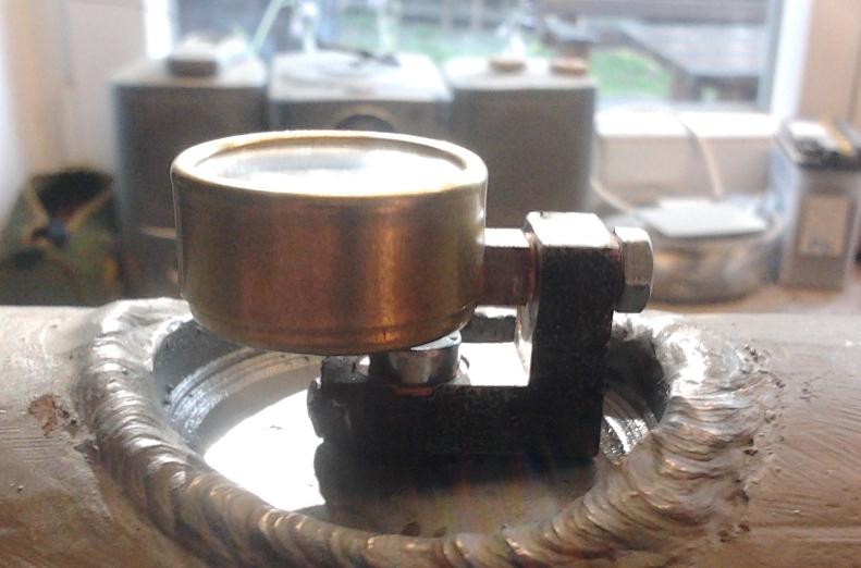

Die Dichtung (PTFE) habe ich durch Kupfer ersetzt bei dem Manometer gab es mehr Schwierigkeiten.
Dieses hatte ebenfalls Probleme mit der Wärme. Da ich das Anzeigegerät direkt im Sanddom auf dem Kessel platziert habe war augenscheinlich die Wärmestrahlung zu hoch. Das Manometer war zwar für den Dampfbetrieb ausgewiesen aber so nahe am Kessel nicht geeignet. Das Öffnen des Gerätes zeigte das die Innenteile zum Teil aus Kunststoff bestehen welcher wenn kein PDFE (wovon ich ausgehe) sich bei über 100°C verformt. In meinem Fall griff das Zahnsegment von der Rohrfeder nicht mehr in das Ritzel vom Zeiger. Starke Verformungen waren nicht zu sehen, wahrscheinlich ist durch die Wärme die Spannung aus den Baugruppen besonders vom Rahmen der Genannten was zum nicht mehr vorhanden Formschluss führte. Die Fertigungsqualität entsprach dem Preis, daher deklarierte ich es als unbrauchbar.
Nach dieser kleinen Niederlage ging die Suche los nach einem Geeigneten Anzeigegerät was auch zuverlässig arbeiten sollte.
Nach einigen hin und her fand ich eines leider ohne Rückwärtigen Anschluss. Eine Rückfrage beim Vertrieb sicherte Temperaturfestigkeit bis 10 bar somit ca. 180°C Medientemperatur zu.
Also gekauft, der Preis lies erhoffen dass das Innenleben etwas hochwertige ist. Da ich für die Umbaumaßnahme das Manometer öffnen musste kann ich dies nur bestätigen. Der Eine oder Ander wird das Gerät und damit die Bezugsquelle sicherlich erkennen.
Da aus Platzgründen das Manometer liegen muss, musste eine entsprechende Konstruktion her.
Manometer_1 (Steffel)
Und fertig schaut es so aus.
Manometer_2 (Steffel)

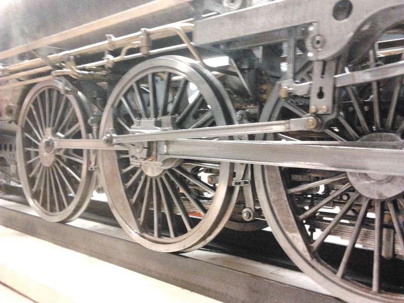

Bei der Fotos fürs Forum ist folgendes Bild entstanden, es gibt ein kleinen Ausblick.
Triebwerk_10 (Steffel)

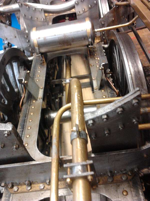

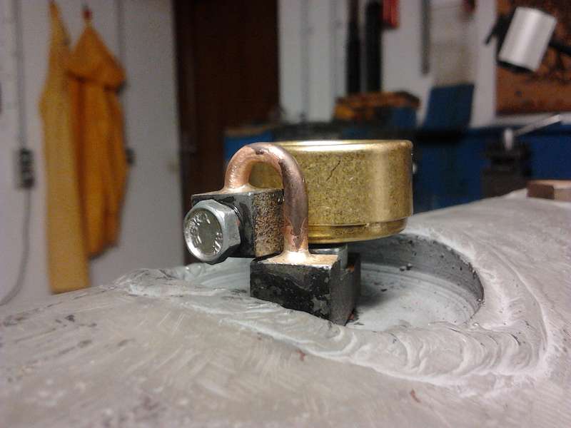

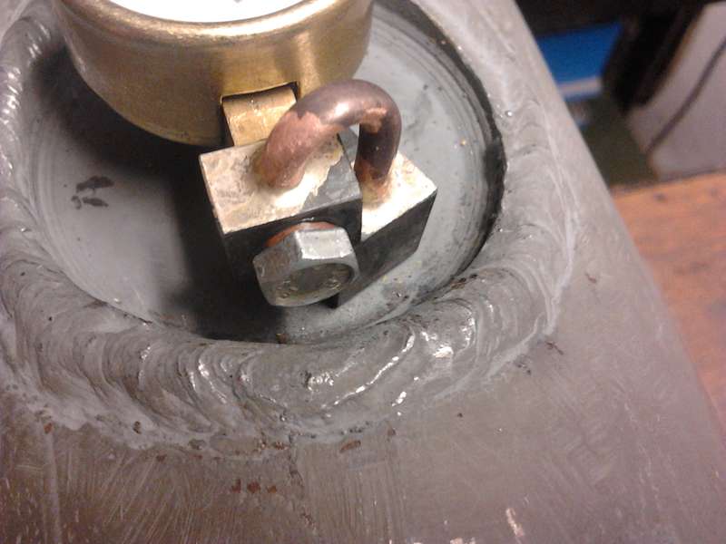

Du machst Dir ziemlich viel Mühe mit dem Manometer und dessen Ablesbarkeit, hast aber leider etwas ganz Wesentliches vergessen - die Kondensatvorlage vor dem Manometer. Die verhindert, dass Dampf direkt an der Rohrfeder ansteht, wodurch dort dann Temperaturen mehr als 100 °C anstehen, die die Rohrfeder auslöten könnten. Außerdem ist der Platz über dem Kessel ohne ausreichende Belüftung/Isolierung für das Manometer sehr "lebenszeitverkürzend".
Wenn Du das Manometer in den Führerstand verlegst und gleichfalls von oben abliest, kannst Du die "Wärmegefährdungen" sehr weitgehend vermeiden.
Dietrich
Dietrich

Das stimmt das Wassersackrohr habe ich außen vorgelassen. Ich bin am überlegen ob ich die Konstruktion nochmal abändere. Allerdings befürchte ich das die Wärmeleitung den Schutz durch das Wasser überwindet, weil es wäre wieder ein Frästeil. Eine Verlegung in den Führerstand wäre technisch problemlos allerdings gefällt mir dies nicht so recht.
Ich geh nochmal in mich. Danke erstmal für den Hinweis, vielleicht hat jemand eine Idee?
@Ric und Klaus, Danke fürs verfolgen.
@Dietrich

kannst Du eine Spirale aus duennem Kupferrohr unterbringen? Das reicht ueblicherweise zum Isoliren aus. Gratulation uebrigens zum Kesseltest.

ich habe die Konsruktion noch verändern koennen. Ich habe einfach die bestehende Manometerhalterung aufgetrennt und einen Rohrbogen eingeloetet.
Manometer_3 (Steffel)
Manometer_4 (Steffel)
Damit sollte dem angesprochenen Problem ein wenig entgegen gewirkt sein.

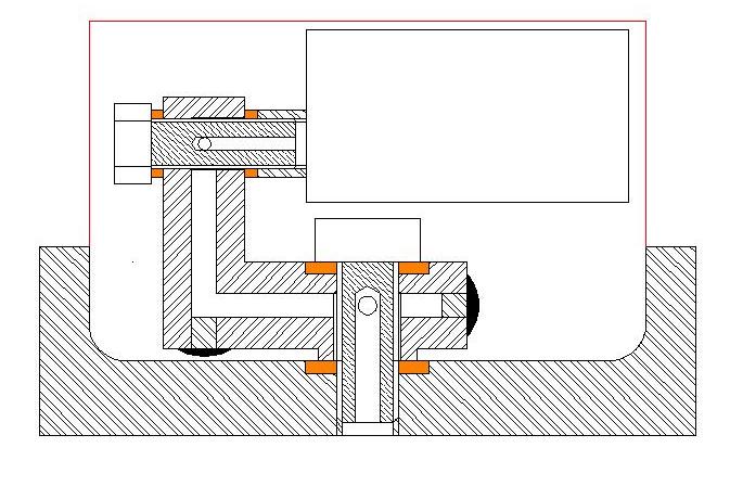

bevor ich den Kessel fest auf die Lok bringen kann müssen in die Rauchkammer noch die Aussparungen für die Luft- und Speisepumpen. Bei dem Konstruieren habe ich mir dann überlegt das es vielleicht ratsam wäre die Pumpen selbst grob zu konstruieren um eventuelle Abweichungen in der Größe und damit in den Anschlussmaßen vorweg zu berücksichtigen. Es wäre ja schade wenn man wegen 1 mm Probleme bei der Anbringung der Pumpen bekommt.
Da ich das Ziel habe Speise- und Luftpumpe mit Dampf zu betreiben um die entsprechenden Medien zu fördern befasste ich mich mit dem Thema näher. Um oben genannten Sachverhalt nachzukommen musste ich nun doch mit den Pumpen recht doll in das Detail gehen.
Mit der Speisepumpe habe ich angefangen. Die Grundidee ist die Pumpe äußerlich so nachzubilden das sie einer Bauart Nielebock-Knorr entspricht. Die Steuerung wiederum ist eine vereinfachte P-Steuerung welche nur einen Hochdruckkolben steuert.
Wenn gewünscht kann ich das Schehma noch mit beistellen.

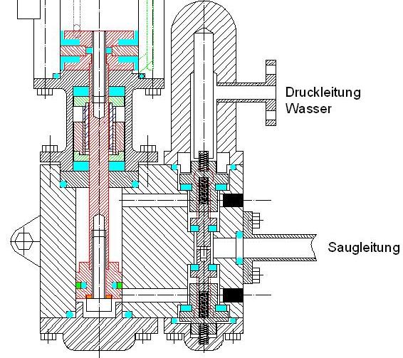

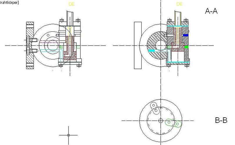

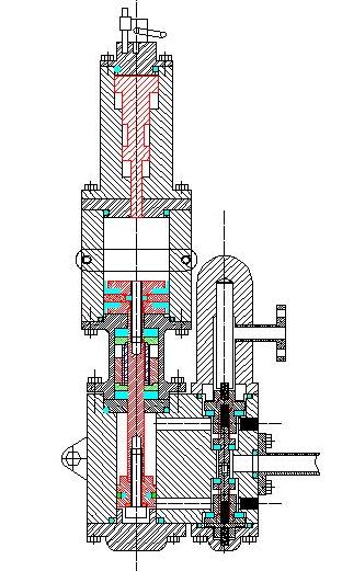

Herausgekommen ist die folgende Konstruktion:
Das erste Bild zeigt eine Konstruktionszeichnung der gesamten Pumpe, wobei hier das Unterteil der Pumpumpe zum Oberteil um 90° gedreht gezeichnet ist.
Pumpe_1 (Steffel)

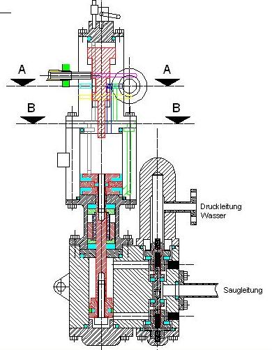

Die Schnitte veranschaulichen die Funktion etwas besser.
Pumpe_3 (Steffel)
Das Unterteil etwas größer zeigt die Rückschlagventile. Die Federn sind alle abgestimmt auf die Drücke/Unterdrücke. Wenn alles dicht ist drückt die Pumpe auf der Kolbenseite mit 17 bar und auf der Ringseite mit 20 bar bei 6bar Kesseldruck. Die Rechnerrei ist noch umfangreicher würde ich jetzt aber nicht näher erörtern um keinen zu langweilen.
Hinweise für diejenigen welche es noch vorhaben. Querschnitte bedenken, Flächenpressungen der Dichtelemente unter Druck beachten, Öffnungskräfte der Ventile, auch der zur Saugseite man sollte nicht unter 1bar Unterdruck erzeugen müssen usw.. Am besten die Zusammenhänge in Exel abbilden da sich die Ergebnisse bei unterschiedlichen Bedtriebsdrücken ändern, vorallem nicht proportional!!
Pumpe_4 (Steffel)
Der Hilfs- und Hauptsteuerkolben habe ich bewußt ohne Dichtelemente augestattet. Ich hatte begonnen konstruktiv welche vorzusehen. Allerdings habe ich schnell ein Problem mit dem Bauraum bekommen. Daher habe ich alles verworfen und Versuche mit den Geometrien unternommen. Bei exakter Fertigung sind die Leckströmung sehr gering.
Pumpe_2 (Steffel)
Als Größenorientierung: der Dampfkolben hat einen Duchmesser von 12mm der Druckkolben dagegen 7mm.
Da ich mit der Pumpe nun schon so weit gekommen bin werde ich demnächst in die Fertigung gehen. Parallel dazu wird die Rauchkammer entsprechend gestalltet, damit endlich der Kessel fest montiert werden kann.

Pumpe_1 (Steffel)
Pumpe_3 (Steffel)
Pumpe_4 (Steffel)
Pumpe_2 (Steffel)
