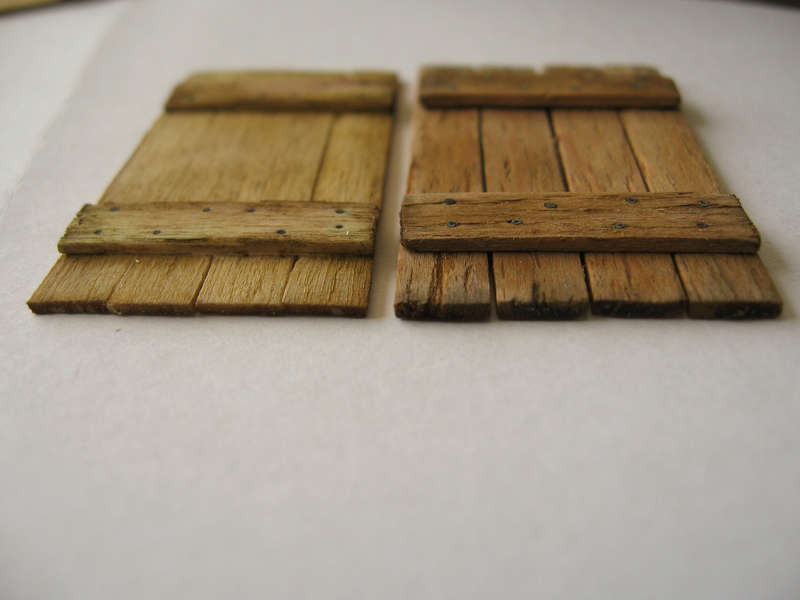

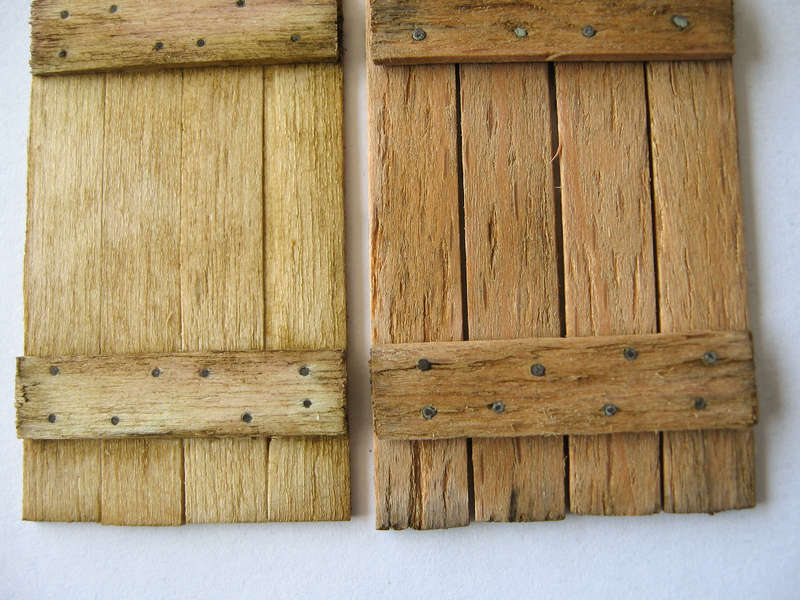

Erzwegler hat geschrieben:Wie hast Du die Nägel für den neuen Deckel hergestellt oder sind das einfach zylindrische Stifte?
genau so, wie hier angekündigt:
Die Nägel sind eingedrückte 0,5 mm Kupferdrahtstücke, die ich nach dem Abzwicken auf einer Metallunterlage noch eingeschlagen habe. Das ließe sich sicherlich durch Abschleifen statt Abzwicken noch verbessern, da die Köpfe dann auch rund bleiben.
Ich habe erstmal mit 0,5 mm vorgebohrt, dann kurze Drahtstücke auf einer Metallunterlage bündig eingedrückt (geht etwas schwer), rückseitig mit dünnflüssigem Sekundenkleber verklebt, die Drahtstifte auf der Vorderseite abgezwickt und anschließend bündig auf dem Schleifteller abgeschliffen. Die Enden sind dann mit Gravoxide geschwärzt. Die Bretter habe ich lediglich stirnseitig mit etwas verdünnter Sepia-Tusche behandelt, dann gewässert und nochmal insgesamt mit extrem verdünnter Sepia-Tinte "gefärbt".
Ich fand es übrigens verblüffend, wieviel zierlicher der identische Draht bei dieser Methode wirkt; umgerechnet wären das immer noch Dachpappennägel ... 0,3 mm wäre wahrscheinlich für einen 4 - 6 cm langen Nagel passender.

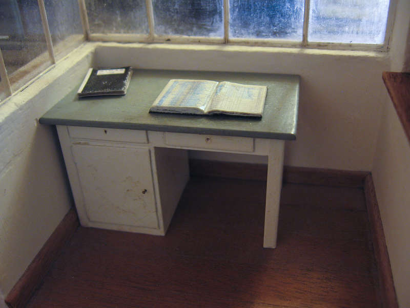

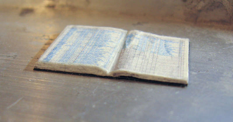

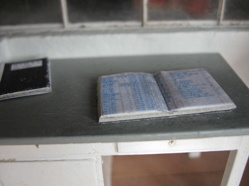

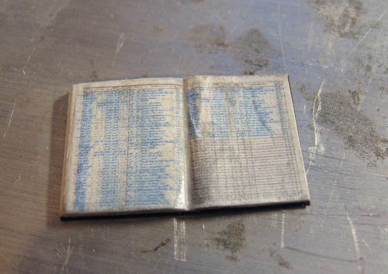

hier nochmal das Pförtnerbuch in der bisherigen Form ...
... und so sieht es jetzt aus:
Ich komme da fotografisch an meine Grenzen, da sich im Sucher nicht eindeutig erkennen lässt, was genau fokussiert ist.

kastenlokker
Beiträge: 752
Wohnort: Linzgau/Baden
Re: Übungsmodul: Auf dem Weg zur Plettenberger Kleinbahn
Beitrag von kastenlokker »
Hallo Volker,
ich denke mal, deine massstäbliche und darstellerische Präzision ist hier schon mehr als ausreichend... deshalb findet das auch der Sucher nicht besser!
Wenn ich mir dann dazu noch vorstelle, dass der "echte" Sucher/Betrachter des Modells das aufgeschlagene Buch ja eh nur von aussen durch die Scheiben des Pförtnerfensters zu sehen bekommen wird...
Was willst du mehr :?: :? :)
fragt Thomas

Hydrostat
Beiträge: 1005
Wohnort: Wiesbaden
Beitrag von Hydrostat »
kastenlokker hat geschrieben:Hallo Volker,
fragt Thomas
Ich will das Buch auch lesen können. Nein, im Ernst: was mich noch stört, ist der Sekundenkleberglanz, der auch die vordere Kante leicht "durchsichtig" wirken lässt. Da wäre noch etwas mehr drin gewesen, ebenso bei der Glättung der Kanten. Deine These und Frage sind aber durchaus verständlich ... ich lasse es mal so, wie's ist.
fspg2 hat geschrieben:Moin Volker,
warum eine bessere Kamera? Oftmals hilft ein Makro-Objektiv ...aber dann würden wir ja alle sehen, dass in der 13. Zeile auf der linken Seite in Spalte 5 ein Komma fehlt :wink:
Aber ich denke ja vielmehr, dass Du in Wirklichkeit zwei alte Originalbücher in gleicher Perspektive (wie das Modell) fotografiert und mit Hilfe von Photoshop montiert hast - damit das Ganze nicht so auffällt, hast Du die Originalaufnahme ein wenig verschlechtert... Alles machbar :)
Jetzt fehlt noch der Stift, das Telefon, der Stuhl, ... wir können uns also noch auf eine Reihe schöner Modellumsetzungen freuen!
Du bist so gemein.
Der Stift ist in der Werkstatt.
Oder in der Brusttasche des Pförtners. Und der ist gerade auf dem Klo.
Das Telefon (die schöne alte Bakelitversion) schreit laut nach 3D-Druck. Und der Stuhl ...
Man kommt ja zu nix mehr.
Schönen Gruß
I'll fly it. I'll make it.

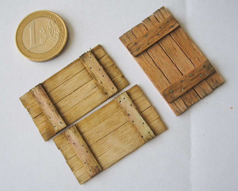

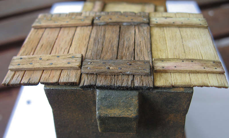

Hydrostat hat geschrieben:Ich fand es übrigens verblüffend, wieviel zierlicher der identische Draht bei dieser Methode wirkt; umgerechnet wären das immer noch Dachpappennägel ... 0,3 mm wäre wahrscheinlich für einen 4 - 6 cm langen Nagel passender.
Wäre. Wäre. Wenn ich das schon höre. Also bitte: links neu, rechts halb alt.
Und nochmal zum Vergleich alle drei Fassungen:

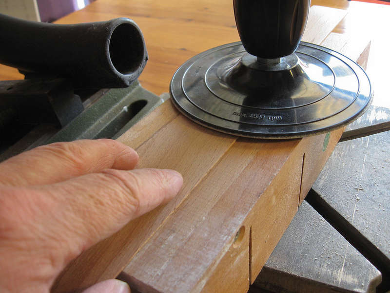

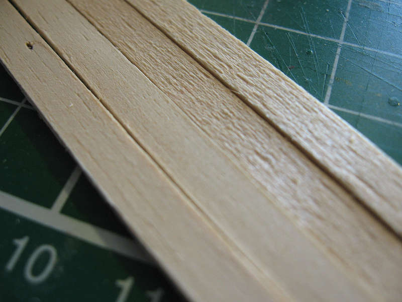

Verwendet habe ich dieses Mal Birkenholz aus der Umverpackung eines französischen Weichkäses. Der lässt sich deutlich besser verarbeiten als Hartkäse. Das Holz habe ich mit einer einfachen Vorrichtung und Absaugung so weit abgeschliffen, bis keine Vertiefungen mehr vorhanden sind; hier noch anhand des vorher verwendeten Furnierholzes (welches?) zu erkennen.
In der Nahaufnahme sieht es für meinen Geschmack jetzt einigermaßen nach sägerauhem Holz aus. Die hinteren/rechten Stücke sind noch nicht geschliffen.
