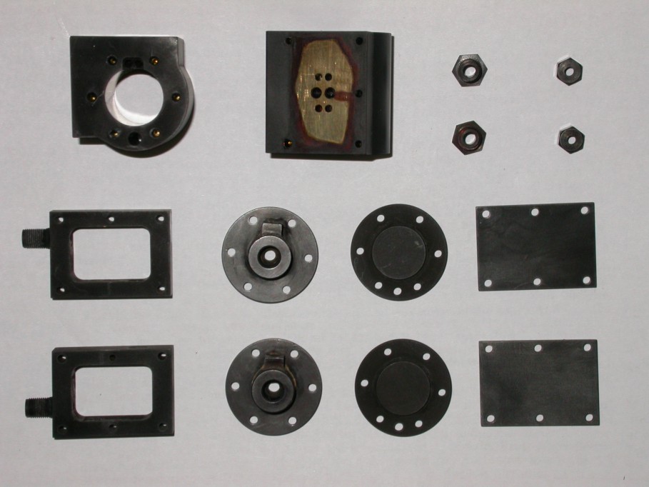

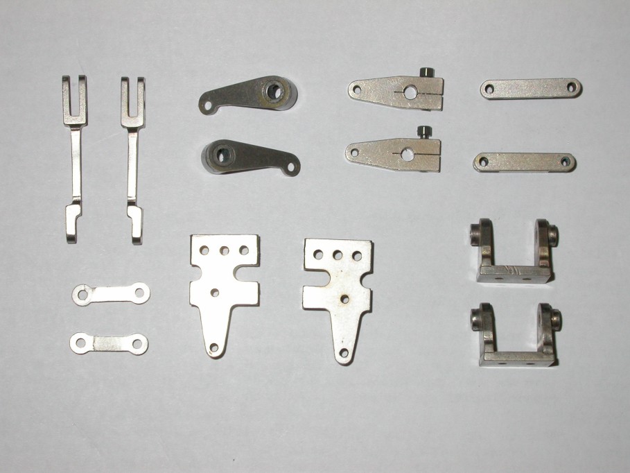

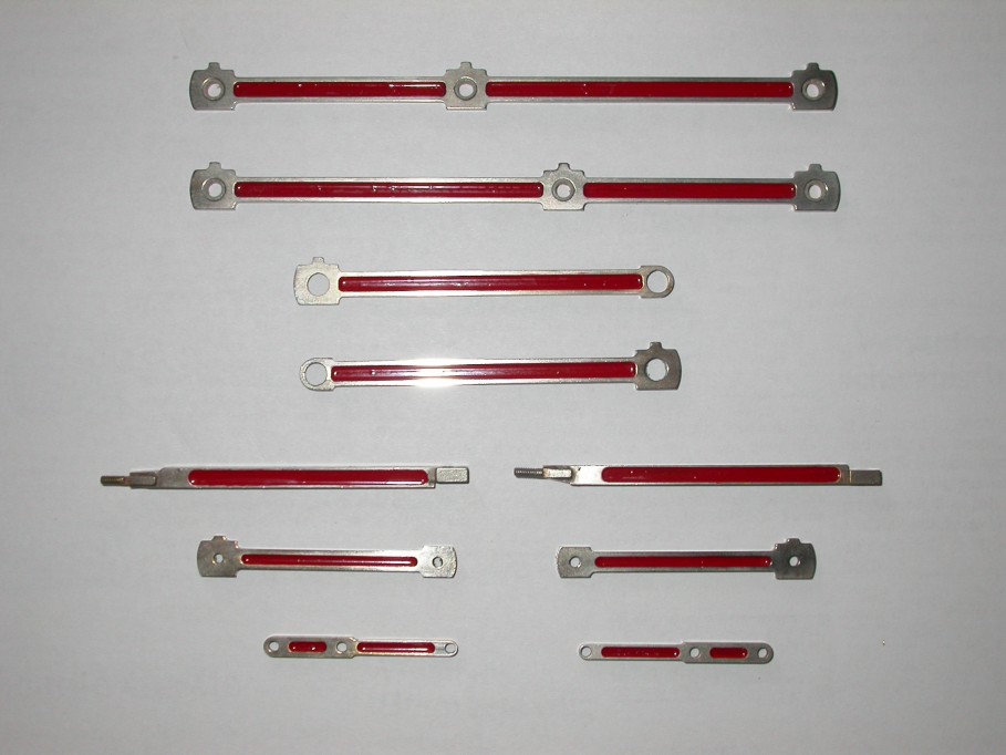

In den letzten Tagen sind nun endlich einige Teile des Antriebs und der Steuerung neu entstanden, ebenso wurden die Radsterne jetzt aus Ms gefertigt und ersetzen nun die LGB Räder. Die endgültige Form der Zylinder wurde jetzt auch gefräst.
Die Antriebs- und Steuerteile habe ich vernickelt und anschließend mit Farbe ausgelegt.
Vernickeln ist zwar eine etwas zeitaufwändige Sache, aber das Ergebnis hat mich überzeugt.
Die Zylinderteile sind schwarz gebeizt, wobei ich die Gleitflächen mit Tesafilm abgedeckt habe. Beizen geht dafür wesentlich einfacher, die nicht gebeizten Lötstellen lackiere ich mit mattschwarzer Farbe.

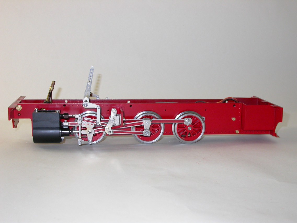

Langsam kann man wieder erkennen was es mal werden soll.
Hätte nie gedacht, das die vielen Kleinigkeiten so viel Zeit brauchen.
Falls sich jemand fürs vernickeln interessiert, ich kann das Galvanikset von Conrad nur empfehlen.
Die meisten Bauteile sind schon lackiert, Ich kann nur hoffen das der Lack auch wirklich hält. Verwendet habe ich Hammerite-Spezial-Haftgrund , welcher von Helmut Schmidt empfohlen wird. Anschließend habe ich Kunstharzlack aus der Sprühdose verwendet, hat sich sehr gut mit der Grundierung auf Wasserbasis vertragen.
Bin noch immer am rumbasteln um eine gut klingende Pfeife zu bekommen. Die Ringspaltpfeife hat zwar einen sauberen tiefen Klang, aber man kann den Ton durch den Druck nicht verändern. Ein Ventil für die Pfeife muss auch noch gebaut werden.
Bis in 2 Wochen soll sie wieder fertig zum fahren sein.
