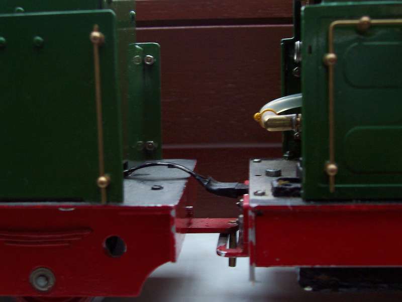

Hallo Heinz!
Deine Lösung mit der Netzwerkstecker-Verbindung zw Lok u Tender ist spitze!
Ich hab mir auch sowas ähnliches überlegt, habe aber noch eine Frage zur Verkabelung: kann man die schwarzen und roten Kabel der Lokservos zusammenlegen, um die Anzahl der Kabel zw Lok u Tender zu reduzieren?
Habe die Kabel für 3 Servos und Licht zw. Tender u Lok zu verlegen. Das macht also 11 Leitungen (3x3 für die Servos und 2 für Licht). Falls man die Stromversorgung der Servos zusammenlegen kann, braucht man nur noch 7 Kabel...
Wie hast Du das gelöst?
Viele Grüße,
Richard.
Viele Grüße,
Richard.

Heinz
- Beiträge: 165
- Registriert: Do 12. Aug 2004, 17:59
- Wohnort: Oldenburg (Olb)
Re: Selbstbau HF 110 C
Hallo Richard,
komme leider erst Heute dazu, auch zu antworten,
wie Kai schon bemerkt hat, lassen sich die Kabel zusammenfassen,
die 3 Kabel der Servos sind (+), (-) und die Steuerspannung .
(die Steuerung des Servos arbeitet ganz einfach mit einer Wheatonschen Brücke)
Die Zuordnung der Kabelfarben habe ich jedoch nicht im Kopf - ist mit einem Spannungsmesser aber leicht zu ermitteln.
Man bracht also nur einmal (+) und (-) rüberschleifen und für jeden Servo ein Steuerkabel.
Hab ich bei mir nicht gemacht, weil ich erst gebaut und dann überlegt habe.
Beim nächsten Mal versuche ich es dann umgekehrt zu machen
Heinz
Heinz

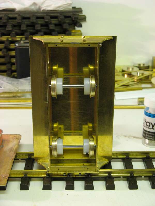

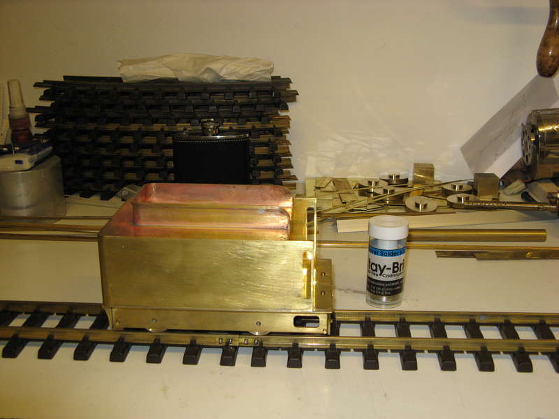

01 Tender (Matthew)
Ich habe es fertig gebracht die 2x1mm frei schnauze zu biegen und wie man sieht, gar nicht so übel.
02 Tender räder (Matthew)
So sehen die selbst gedrehten räder von unten aus. Nabe aus POM von die laden mit der grosse C.
01 Tender (Matthew)

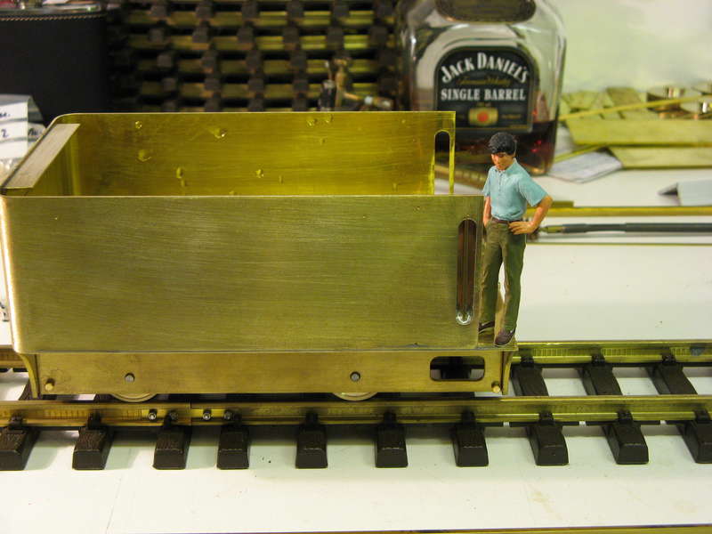

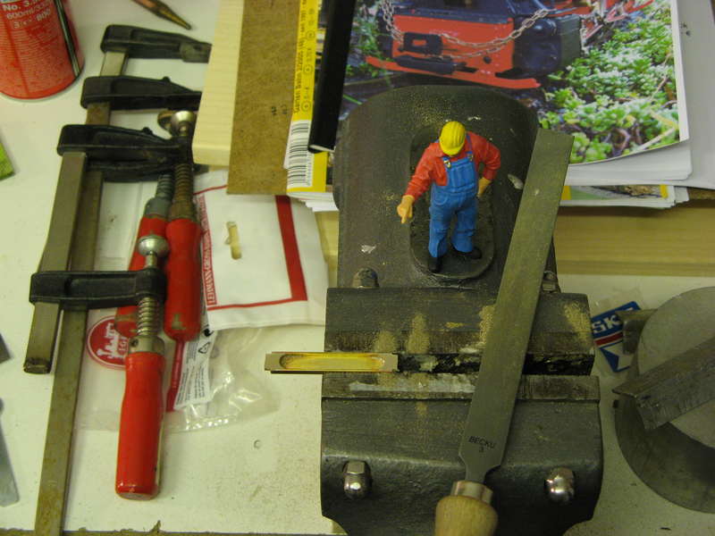

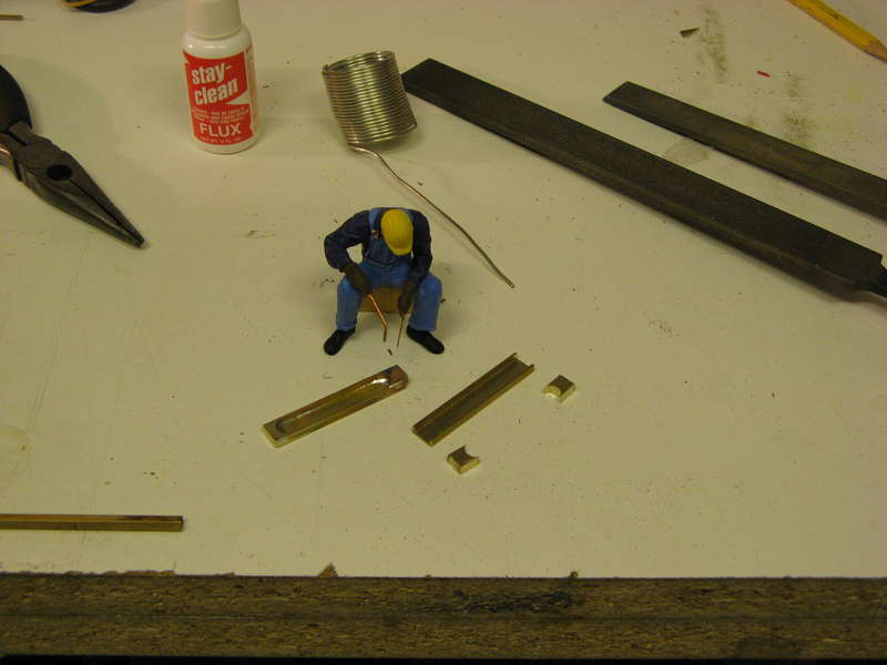

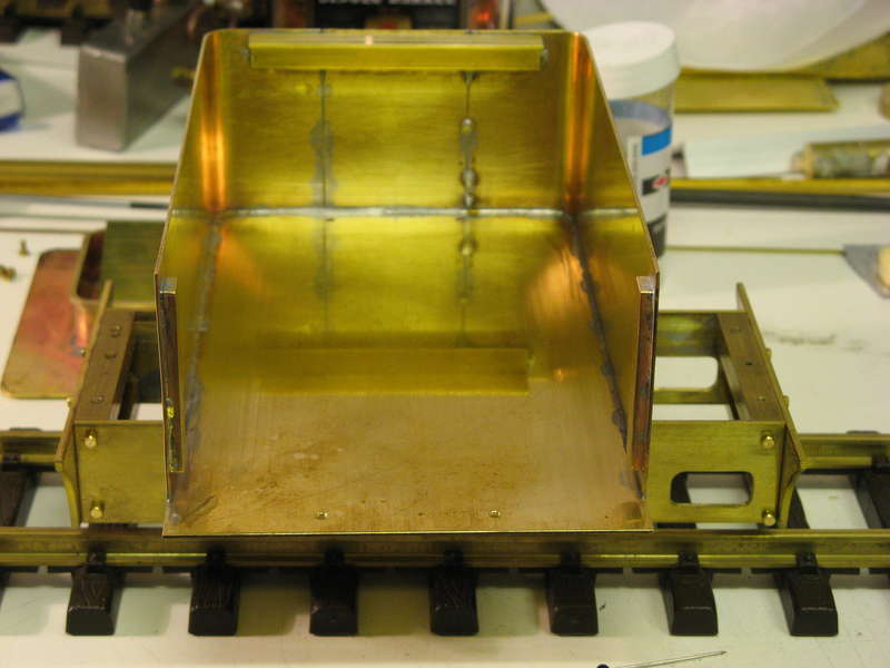

Heute waren die griffmulden/kasten dran oder drin,....
03 Tender (Matthew)
Ich habe gar keine fräse, also habe ich mir was getüftelt. 8x3 u-profile in Sinsheim erworben und eine 6er loch in einer 8x3 stuck flach material um die griffkasten herzustellen.
03a Tender (Matthew)
wie gesagt, eine fräsmaschine habe ich nicht und da ist handarbeit gefragt.
04 Tender (Matthew)
Das erste griffkasten ist dran aber der Maschinenbau student ist nicht so begeistert von die lotstelle. Aber aus jeder schritt lerne ich was dazu.
04a Tender (Matthew)
Der zweite ist etwas besser gelungen, seiht man hier in vergleich. Auch die abweichungen von plan kann man erkennnen an die lotstellen am ruckwand vom Tender.
Ich schreibe überhaupt keine Rechtschreibfähler, was man hier liest ist D-English!
Guten n'bend
Matthew
03 Tender (Matthew)
04 Tender (Matthew)
Guten n'bend
Matthew
