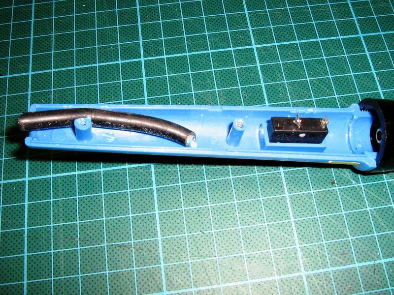

Ich Löte immer mit einen Schalter an den Lötkolben und mein Bastellcollege Lötet immer mit einen Fußschalter.
Genau, es ist ein Lötkolben mit einer Umschaltung van 20 / 30W.
Ich habe meine Lötkolben auch auf Ebay gekauft, aber Pollin hat auch welche.
Der Schalter ist frei zugänglich um 2 Drähte an zu Löten, nur muss man an eine Steg etwas weg Schleifen sonnst kommt man nicht mit de 6mm² Kabel zur Spitze.
Der Kabel der vom Schalter zum Widerstandslöter geht mache ich um die 20cm mit Schrumpfschlauch fest an den PVC Litzenleitung fest.

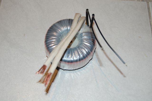

heute bekam ich von Uwe meinen Trafo. Top Qualität aber auch Ernüchterung.
Die Sekundäranschlüsse sind 7x2,5qmm. Klar, bei dem Strom erforderlich.
Trafo Anlieferung (volkerS) (Mehr Bildschärfe wäre gut,

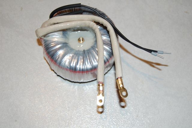

Aber wie mit der Buchse verbinden? Löten, ginge mit dem Widerstandslöter, haha. Lötstation. Fehlanzeige, 50Watt sind zu wenig. Dann die Idee, Ringkabelschuh. Optimal, vor allem weil der Trafohersteller die Drahtenden nicht verzinnt hat. Also Sekundärleitung gebogen, die Drahtenden auf 10mm gekürzt und einen 10qmm-Ringkabelschuh aus dem Autohifi-Bereich aufgepresst.
Trafo mit Kabelschuhen (volkerS)
Wer jetzt keine Presszange hat, geht zum nächsten Elektriker. Er hat sowohl 10qmm Ringkabelschuhe mit 6 oder 8mm Bohrung als auch die passende Zange.
