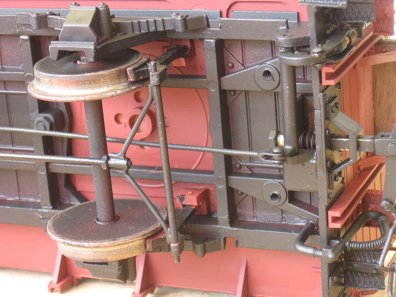

hallo und danke erst mal für die Reaktionen auf meine Bilder. Werner, auch bei mir ging nicht alles glatt. Und auch ich habe ganz klein angefangen, mich aber nicht gescheut, Beiträge einzustellen. Und wenn dann aufkommende Kritik berechtigt ist, versuche ich die Fehler abzustellen. An dem ersten Wagen wurden einige Dinge kritisiert. Die hoffe ich jetzt abgestellt zu haben.
Volker muss ich widersprechen. Auf dem Original kann ich kein Langloch erkennen. Aus dem Bremszylinder kommt eine Rundstange, die in einem geschltzten Rohr endet. In dem Schlitz sitzt dann der Hebel, der von der beweglichen Verteilerachse kommt.
Obwohl mir etliche Bilder von dem Wagen vorliegen, wird es mir nicht gelingen, das gesamte Bremsgestänge originalgetreu nachzubauen. Mein Ziel war es, mit der Bremskurbel den Wagen auf allen Rädern anzubremsen.

Hallo Klaus,
auf den Bildern ist kein Langloch zu sehen, da stimme ich dir zu.
Aber es muß vorhanden sein oder der Bremszylinder ist beweglich aufgehängt, was ich eigentlich ausschließe. Warum? Der Hebel zwischen Bremszylinder und Verteilachse beschreibt einen Kreis. Dieser Kreisbahn müsste die Rundstange des Bremszylinders folgen.

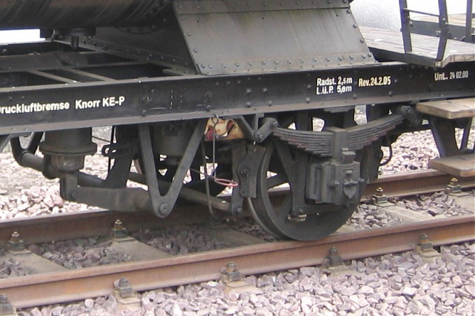

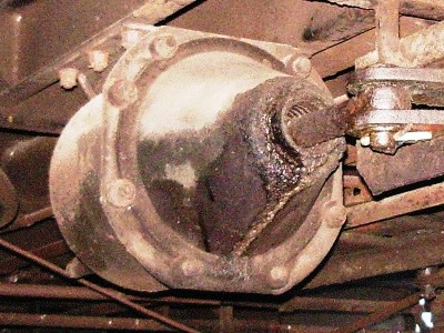

Hallo Volker & Klaus,
ich meine, dass diese "Rundstange" genügend Spiel in alle Richtungen hat:
Bilder geklaut von www.stabeg.at
Gruß Andreas

Hallo Andreas,
das nenn ich mal ein Langloch, :) . Mich würde an so einem Bremszylinder der genaue innere Aufbau interessieren. Leider hab ich auf der Seite, wo du die Bilder geklaut hast, nichts gefunden.

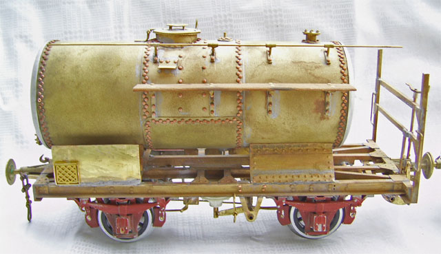

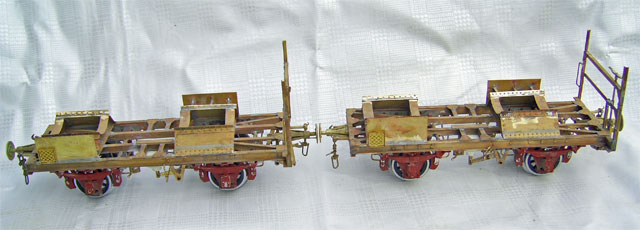

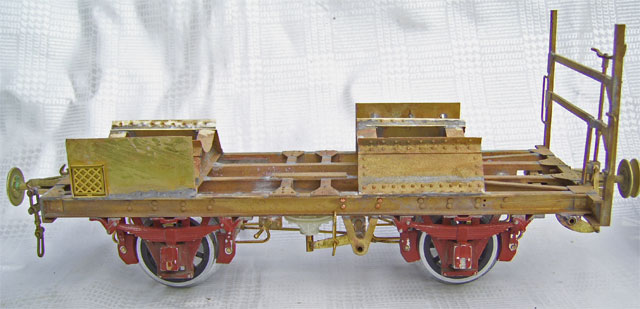

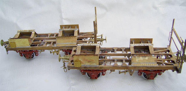

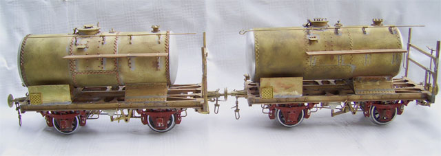

Hallo, ich habe jetzt die Lagerböcke für die Kessel fertig. Man sieht es gar nicht- oder vermutet es nicht- ein Lagerbock besteht aus 27 Einzelteilen- also zwei Böcke auf einem Fahrgestell ergeben 54 Einzelteile. Und die sind alle mit einander verlötet. Aber nun kann ich erst mal beruhigt Urlaub machen ( von dem ich evtl. berichten werde).
kessellagerbock_1 (Klaus)
kessellagerbock_2 (Klaus)
kessellagerbock_3 (Klaus)
kessellagerbock_4 (Klaus)
kessellagerbock_5 (Klaus)

Auch wenn's immer so blöd klingt, wenn nur einer im Saal klatscht: Ich habe heimlich mitgelesen. Ich finde es toll, was Du mit einfachen Mitteln und viel Geduld baust. Willkommen im Club der gebremsten Fahrzeuge!
Ich könnte jetzt an den Radsätzen rummäkeln, weiß aber, dass Du die Wagen auf Deiner Gartenbahn laufen lassen möchtest und deswegen tue ich es auch nicht.
Woraus hast Du denn die Bremsklötze gemacht (ich frage wegen der Kurzschluss)gefahr?

Hallo Volker, die Radsätze sind komplett aus Weißmetall gegossen und datieren als Harzer Radlagersätze. Die Bremsbacken gehören natürlich dazu. Die Frage nach dem Kurzschluss ist gar nicht so undumm, denn die Bremsbacken sind miteinander leitend verbunden. Ich werde also auf die Bremsfläche ein Tamyja Abklebeband aufkleben.
Bei meinem ersten Kesselwagen haben mir persönlich die Radlagersätze besser gefallen, allerdings wurden damals die Radlager als nicht harztypisch kritisiert. deshalb also... s. oben.
Volker, danke für deinen wichtigen Tipp. So stelle ich mir konstruktive Mitarbeit vor.
