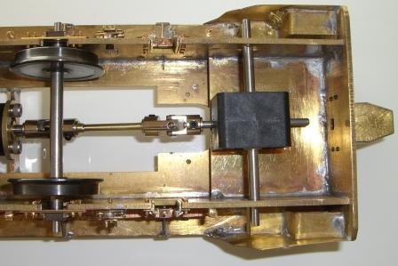

habe inzwischen das Getriebe mit der neuen Welle versehen (danke an Helmut Schmidt für die konstruktiven Tips!) und provisorisch eingesetzt. Dies ist wegen der langen Antriebsachse recht fummelig, irgendwo klemmt es immer an den Blechen an den Trittstufen, aber mit Kraft.....

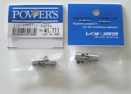

Nach langer Suche habe ich (in Japan) schöne Wellenkupplungen gefunden, aus Metall und mit nur 8mm Außendurchmesser. Mit 11 Euro pro Stück nicht gerade billig, aber da solide und elegant, "preiswert". Motorseitig eine 4/4mm Kupplung, am Getriebe eine 3/3mm Kupplung. Die Verbindungswelle besteht aus 3mm MS mit einem kurzen, aufgelötetem 4mm MS Rohr. Bei den geringen Massen und niedrigen Drehzahlen erwarte ich keine Rundlauf- oder Unwuchtprobleme.

Glück Auf Andreas,
die gefallen mir die Kupplungen, hast du eine Bezugsquelle?

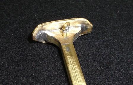

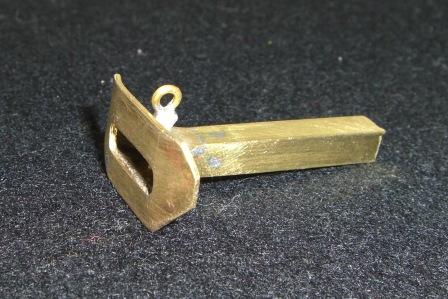

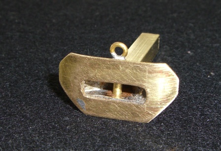

habe schon mal angefangen, für die "Hilde" Trichterkupplungen zu bauen. Für die Pufferplatte MS 1,0mm, für die Halterung MS-Rechteckrohr 5x5x0,5, der Rest aus MS 0,5mm. Kann man alles am Schraubstock mit der Feile machen, eine kleine Fräse erleichtert jedoch die Arbeit. Alle Teile weichgelötet. Die Halterung wird noch verkürzt. Der Sicherungsbolzen (noch etwas zu lang..) für die Kupplung ist aus 2mm MS Rohr
hk130_puffer1 (rhb fan)
hk130_puffer2 (rhb fan)
hk130_puffer3 (rhb fan)
Gruß,

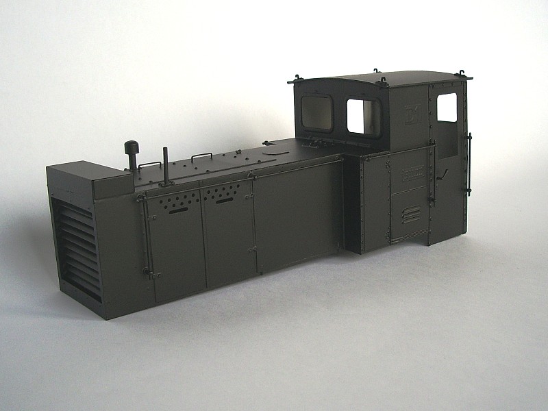

Ich habe unterdessen mal nett und mit Foto meines noch nicht fertiggestellten Modells beim Wälderbähnle betr. Farbgebung der Hilde angefragt und folgende Antwort bekommen:
" ... Wir haben sie (Anmerkung: die Lok) nach dem ÖBB Farbschema mit Tannengrün RAL Ton Nr. 6009 lackiert. In Rot ist das die RAL Ton Nr. 3000. ..."
Danke auch von dieser Stelle nochmal für die prompte und hilfreiche Antwort.

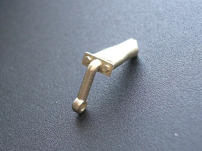

Ich habe für die Stangen Ms-Rundmaterial d=1,5mm gewählt; die Halterungen sind vom Kö(f)-Projekt abgefallen:
Die viereckigen Befestigungen wurden abgeschnitten und durch (mit Silberlot verbundene) Unterlegscheiben ersetzt.
Fertig sieht das dann so aus:

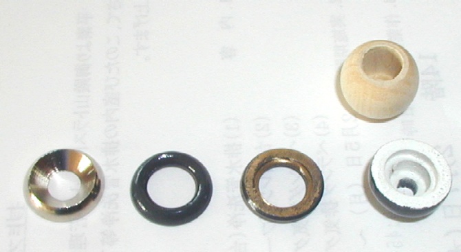

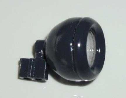

Die Scheinwerfer im Bagger-Link sind ein guter Tip, wie man das bauen kann. Ich hatte vor einiger Zeit mal ähnliche, funktionierende Scheinwerfer (10mm D.) aus halbierten Holzperlen und Unterlegscheiben für Linsenkopfschrauben (Innend. ausdrehen, auf der Rückseite Vertiefung für Scheibe fräsen/drehen) gebaut:
Lampe_rund_1 (rhb fan)
Lampe_rund_2 (rhb fan)
Gruß,

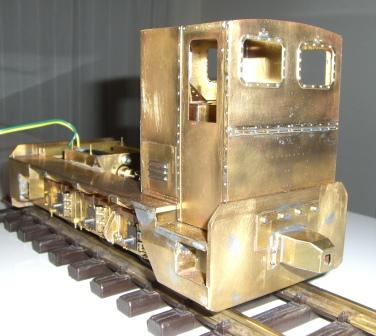

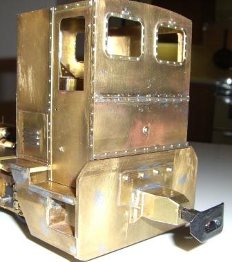

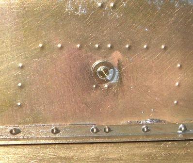

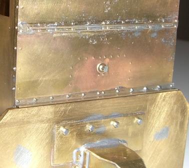

habe mich an einige Details herangewagt (Dank der Vorbildfotos von anoether). Die "Hilde" hat im Original eine Traufkante an der Rückwand des Führerhauses, damit kein Wasser zwischen Rückwand und Pufferbohle eintritt. Hergestellt aus MS Winkelprofil 3,0x2,5x0,5 und 12x 0,6 Niete.
hk130_traufkante1 (rhb fan)
hk130_traufkante2 (rhb fan)
hk130_traufkante3 (rhb fan)
Oberhalb der Traufkante hat die Hilde eine Scheibe mit einem Sechskant in der Mitte, keine Ahnung, was damit befestigt wurde.
Hmm, die Nahaufnahmen entlarven den großzügigen Umgang mit Lötzinn...
Gruß,
rhb fan

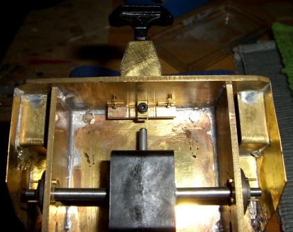

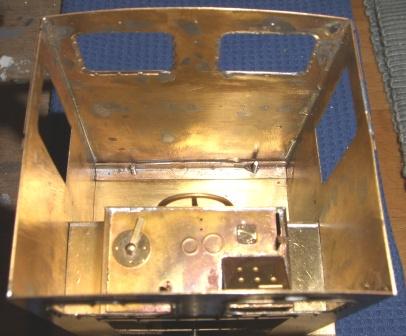

habe der Kabine mehr Stabilität gegeben, indem ich einen MS-Winkel 5x5x0,5 an der hinteren Innenkante einlötete. Der Winkel wurde auf der Unterseite auf 1,0mm aufgedoppelt, so daß man ein ordentliches M2-Gewinde schneiden kann. Nun kann man die Lok besser anheben, ohne dass eine einseitige Belastung auftritt.
hk130_aufbau2 (rhb fan)
hk130_aufbau3 (rhb fan)
Die Schrauben sind noch nicht endgültig und werden bei Gelegenheit durch kürzere ersetzt. Bei dem zweiten Foto sieht man auch, wie der Trichterpuffer über das 4mm Vierkantrohr an einem Winkel verschraubt wurde.
