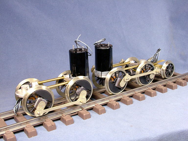

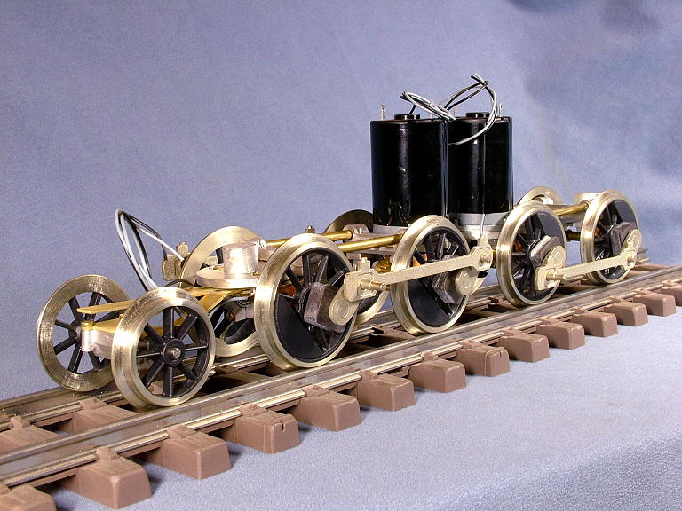

Hier kommen die fixfertigen und auf Achsträgern montierten Füße der Maloja angerollt. Aus dekorativen Gründen hängte ich noch ein paar Kuppelstangen dran
(provisorisch).

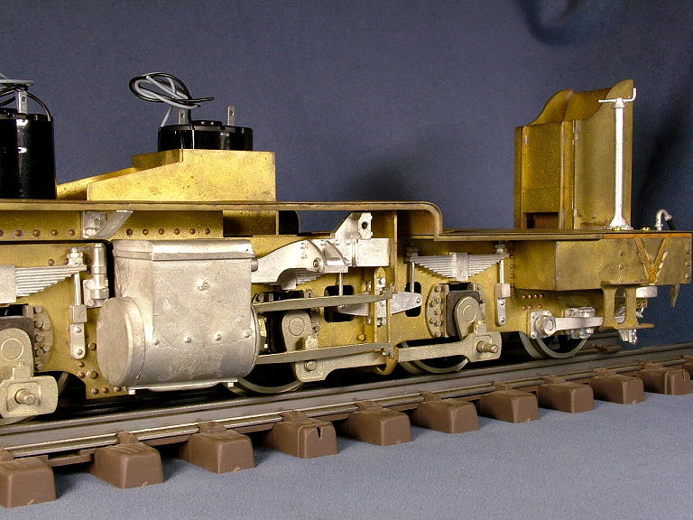

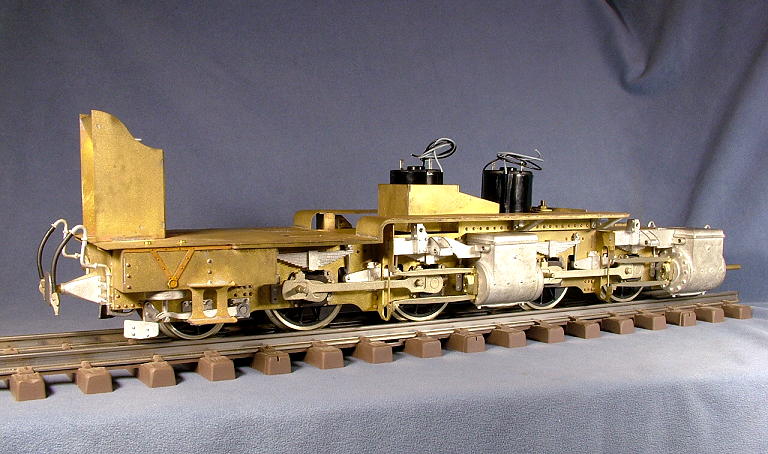

Egal, jedenfalls lag nichts näher, als Maloja die Füße unter den Rock zu schieben. Das sieht dann in der Totalen so aus........
Wie man sieht, sieht man nicht allzu viel. Tja, das ist halt das Los einer Außenrahmenmaschine. Die ganze Mühe mit den Rädern verschwindet irgendwo hinter dem Rahmen. Was soll´s, gehen wir mit dem Kameraobjektiv eben ein wenig näher ran - einmal an den Vorderwagen, einmal zum Hinterwagen mit dem Nachläufer......
Ich denke, jetzt sieht man auch, wie das mit den Motoren werden soll. Der Gag an der Geschichte war, die Motoren so anzuordnen, dass ein freier Durchblick durch den Rahmen möglich ist. Die Motoren verschwinden später einfach im Kessel. Nebenbei bemerkt: ich bin völlig fertig; in dieser Konstruktion ist kein einziger Denk- oder Zeichenfehler.

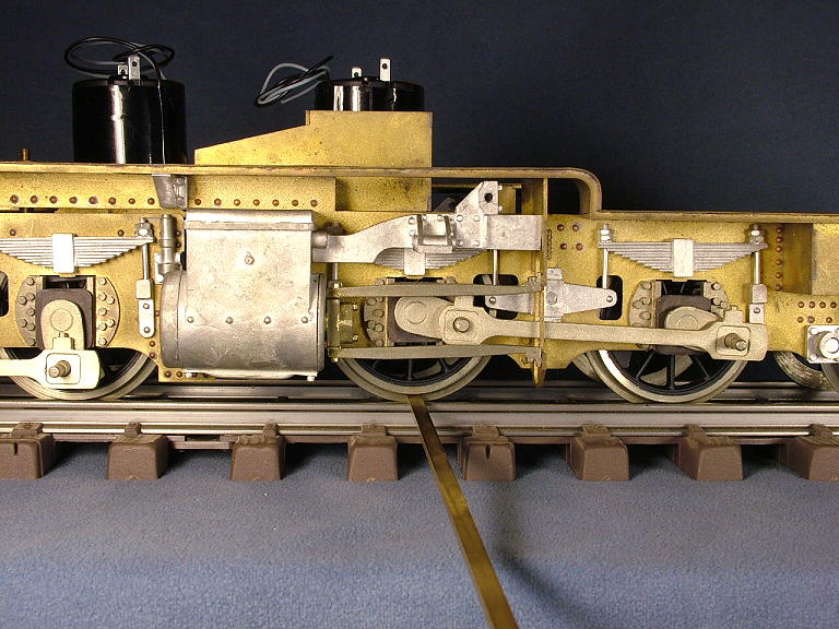

Zu guter Letzt wollen wir doch auch noch sehen, ob die Einzelachsaufhängung mit Ausgleichshebeln funzt......
.... sieht vielversprechend aus. So können später die Preiserleins schonend überfahren werden.

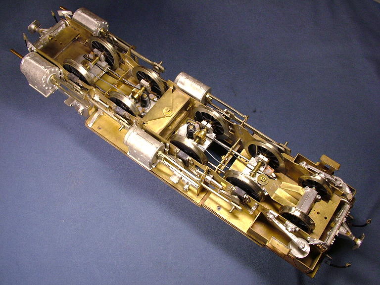

Moin Benny, Matthias, Andreas & Högerbahner,
uuiiii, überwältigendes Feedback.
Das Vorbild hatte durch die großen Räder in Verbindung mit dem kurzen Achsstand und dem merkwürdigen Nachläufer einen markanten Charakter. Ich meine, so ein bisschen kommt das jetzt auch im Modell rüber. Ich hoffe, Ihr seht´s auch.
Zur Feier des Tages

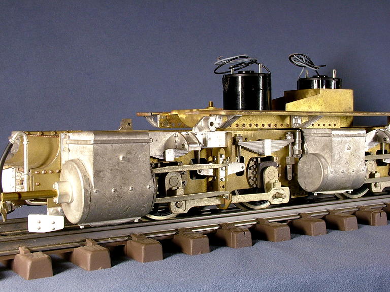

gibt´s für Technikinteressierte noch einen Blick unter den Rock.
Eigentlich sieht alles ganz aufgeräumt aus: viel ist nicht zu sehen, eigentlich nur Räder, Ritzel, Schnecke, Ausgleichshebel. Bei der Technik bin ich Minimalist. Alles was kompliziert ist, funzt m.E. eh´ nicht.
Die Hebel-Konstruktion wurde notwendig, da der Vorderwagen nicht vertikal gegen den Hinterwagen knicken darf. Der Vorderwagen würde im Neigungswechsel sonst gegen den Kessel anschlagen. Also muss alles mit "Beinarbeit" geleistet werden. Das hat noch den angenehmen Vorteil, dass so immer alle Räder sauber aufliegen. Thomas hatte hier mal einen ganz interessanten Beitrag zum Thema Ausgleichshebel geschrieben, von dem 4heiner und ich mächtig Ideen klauten. (@ Thomas: ich finde den Thread nicht mehr
, kannst Du helfen ?)
Apropos 4heiner: während ich hier die Mallet vorantreibe und 4heiner mehr das Grobe erledigt, treibt er nebenbei noch eine Überraschung voran. Aber davon soll er selbst berichten
Das nur am Rande.
Zurück zum Thema:
durch die Auslgleichshebel kann jedes Rad +/-2mm einsinken / herausgleiten, wobei alle anderen Räder noch sauber auf dem Gleis aufliegen. D.h. die Mallet könnte (theoretisch) eine 4mm tiefe Kuhle durchfahren. Ob das dann auch noch mit Steuerung geht, muss man sehen. Ggf. wird man dem Lökchen halt wieder ein wenig Beinfreiheit rauben müssen.
Nebenbei: das Fahrwerk wiegt nun genau 3.902 Gramm. Es werden noch Wetten angenommen, wie schwer Maloja & Chiavenna im fertigen Zustand sein werden. Zu gewinnen gibt´s natürlich nix.
Grüße vom St
ffel

- Beiträge: 3312
- Wohnort: Frankfurt a.M.
Re: Maloja & Chiavenna
Hallo Stoffel!
Nun gibt's von mir auch noch ein Kilo Lob, gut durchwachsen. Hut ab, wie stets! In der Lok werkelt "die Kraft der zwei Herzen", hmm...?
Den Thread hätte ich schon noch für Dich gefunden. Ich finde es nicht so schlimm, dass wegen des Außenrahmens die wunderbaren Räder nicht zu sehen sind. Wichtig ist doch wohl, zu wissen, dass alles zufrieden stellt. Das Antriebskonzept ist ist der Tat minimalistisch-einfach und wahrscheinlich gerade darum besonders gut. Ein bisschen vermisse ich allerdings zwei Schwungmassen auf den nicht vorhandenen zweiten Motorwellen
. Auch ein Schutzblechlein unter den Schneckengetrieben könnte nicht schaden.
Schon gut, ich sag' nichts mehr.
<seufz> So viel Platz wie Ihr zwischen den Außenrahmen-Wangen hätte ich bei meiner seit zwei Jahren geplanten Winz-Lok auch gerne... Irgend wann muss ich doch 'mal den Zug oder die S-Bahn nehmen und mir diese Schätzchen in natura 'reinziehen.
