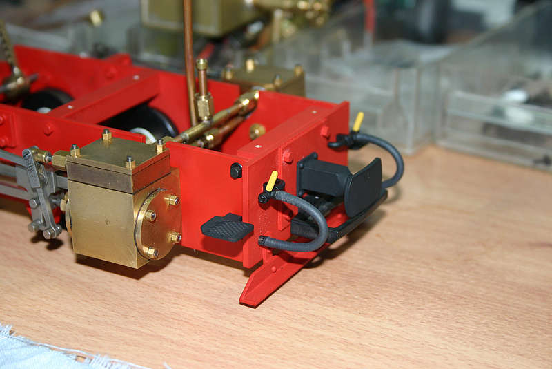

die Puffer sind von harzerroller, siehe auch "Modellbahnkupplung mit außenliegendem Balancier"
@Andy
Bremsschläuche und Kupplung sind eigenes Gefummel,
die Bremsschläuche sind aus Wilesko Treibriemen/Feder als Stabilisator und Schrumpfschlauch
Heinz
@Roland
@Andy

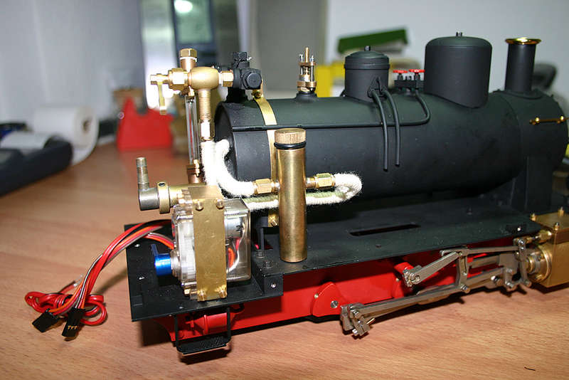

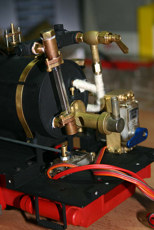

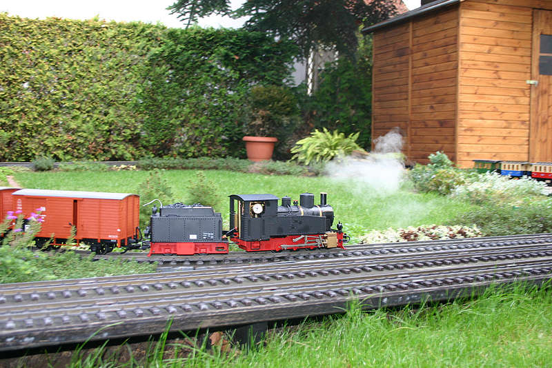

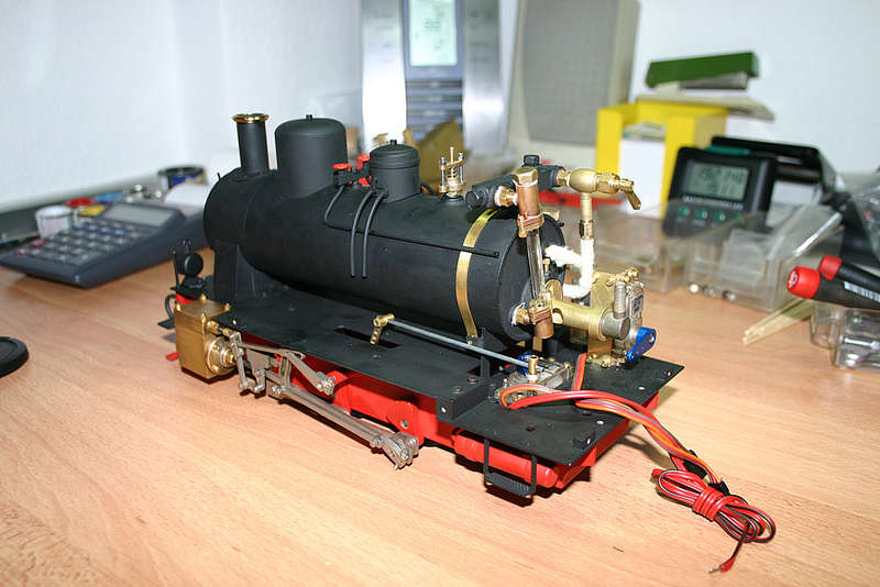

ich habe meine HF 110C lackiert und wieder zusammengebaut. An den Zylindern habe ich noch nichts geändert kommt aber noch.
Img_4531 (Andy-Roggau)
Img_4535 (Andy-Roggau)
Img_4536 (Andy-Roggau)
Img_4548 (Andy-Roggau)

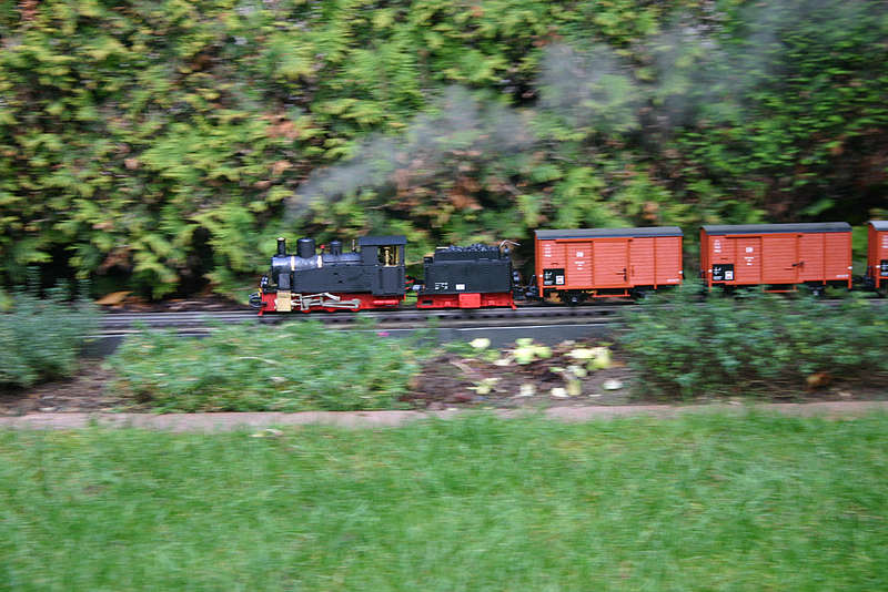

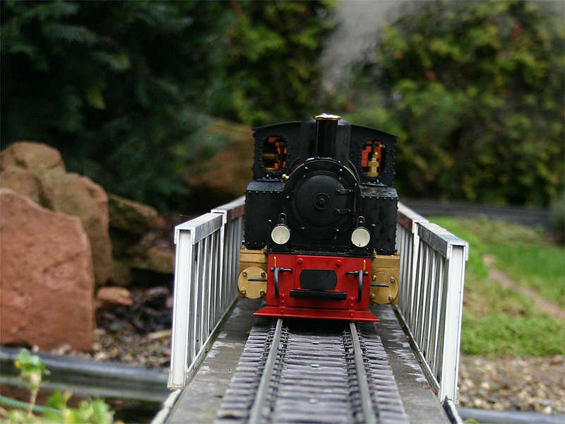

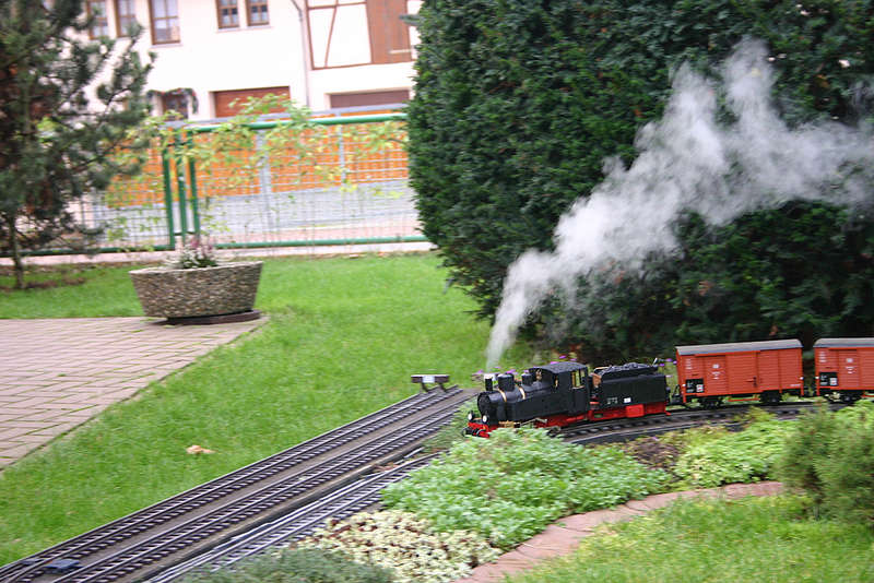

.... und weil das Wetter heute nicht schlecht war, war heute Rollout, 1 Stunde Fahrspass pur mit super Abdampffahne.
Img_4578 (Andy-Roggau)
Img_4588 (Andy-Roggau)
IMG_4611a (Andy-Roggau)
Img_4633 (Andy-Roggau)
Die Lokkennzeichnungen fehlen zwar noch aber das wird bis Sinsheim.
@ Heinz
Wie du siehst haben mir deine Bremsschläuche gut gefallen.

Hallo Andy!
Meinen Glückwunsch zu der gelungenen Lok! Wenn sich so ein selbstgebautes Teil dann auch noch so auf den Schienen bewegt wie gewünscht ist das schon ein tolles Gefühl was ich sehr gut verstehen kann!
Viel Spaß und Erfolg weiterhin
Hannes

Hallo ANdy,
sieht ja super schön aus, gratuliere!
Womit hast Du denn die Rohre so superschön isoliert?
Joachim
Joachim

Hi Andy,
das sieht für meinen Geschmack ausgesprochen gut aus.
Solide handwerkliche Arbeit
Da kann man wirklich nur ganz herzlich zum gelungenen Modell gratulieren.
Grüße vom St
ffel

tolles Modell ist es geworden, das erinnert mich dran dass bei mir Rahmen und Teile (leider noch nicht alle) auf der Werkbank liegen. Und der Vollendung warten....
Gratulation !!!!!!! Bin schon auf Sinsheim gespannt...

Hallo Andy,
sehr, sehr schön, wirklich toll gemacht, saubere Arbeit
Glückwunsch zur neuen Lok und viel Spaß damit

vielen Dank für eure Anerkennung und eure Glückwünsche.
@ Joachim
Die Isolierung der Dampfleitungen wurde mit Baumwollpackschnur hergestellt. Die Schnur gab es irgendwo auf dem Wülltisch.
Viele Grüß
Andy

Hallo Andy
Auch mir gefällt deine HF sehr gut, vor allem die individuelle Note mit den Nieten.
Für deine Zylinder kann ich dir die Schwarzbeize von Reppignen empfehlen. Damit kannst du auch gut die Muttern am Zylinder färben. Geht noch leichter als galvanisieren.
Bin schon auf weiter HF's gespannt.
Roland
