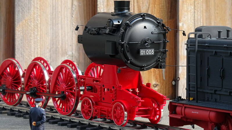

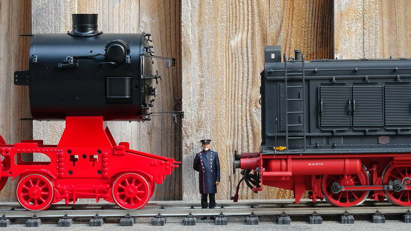

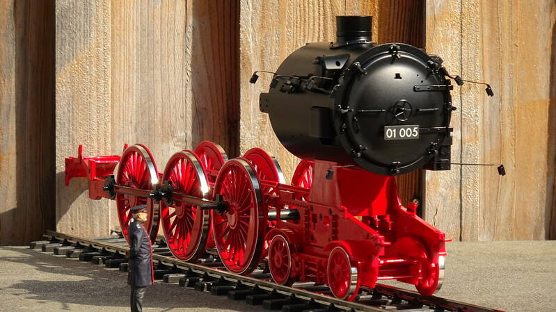

Hallo 01-Schrauber,
nachdem Ich die aktuellen Ausgaben zusammengebaut habe, habe Ich ein paar Fotos gemacht, welche Ich euch nicht vorenthalten will:
01_Seite (Furkahorn)
Wie man sieht, habe Ich nicht alle Teile des Bausatzes verwendet, da Ich die 01 Fahrfähig bauen und ein bisschen mehr detaillieren will. Auch habe Ich noch nichts am Kessel festgeklebt.
01_schraeg (Furkahorn)
Auch Hagen hat sich die Lok angesehen und sich mit ihr fotografieren lassen.
01_V36_schraeg_Hagen (Furkahorn)
01_Vorne_Hagen (Furkahorn)
01_schraeg_Hagen (Furkahorn)
01_schraeg_unten_Hagen (Furkahorn)
01_V36_Hagen (Furkahorn)
Dann habe Ich noch eine erfreuliche Information:

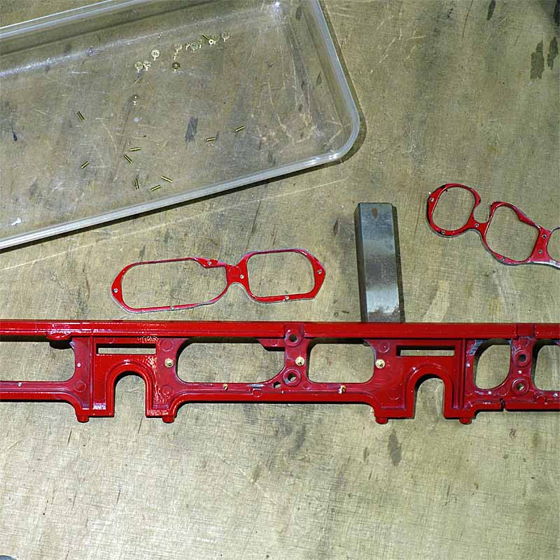

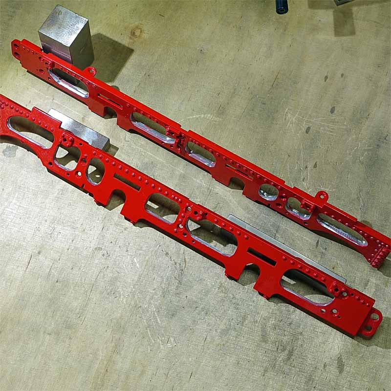

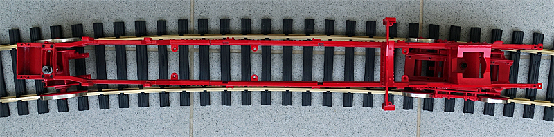

gleich zu Beginn beim Einstieg zur Hachette BR 01, hatte ich ein kleines Pflichtenheft im Hinterkopf, was ich gerne bei einer Modellumsetzung unbedingt realisiert haben wollte. Natürlich wusste ich zu diesem Zeitpunkt überhaupt nicht was Hachette im Ablauf dann liefert, und wie weit meine Vorstellung einfach, oder mit viel Nacharbeit, umzusetzen ist.
1. Eine möglichst „schöne“ Vorderansicht der 01 mit den großen Wagnerohren, so wie sie jetzt in Bw Staßfurt steht. Und mit schön meine ich, eine Superung, Verfeinerung, so wie es mir mit Zeichnung, Foto, Hand und Werkzeugen möglich ist.
2. Das Modell soll später im Glaskasten stehen, aber fertig gebastelt prinzipiell auch mal als Rollmodell, auf einer Modellbahnanlage als kalte Lok verschoben werden können. Dazu ist eine Ringisolierung aller Räder und ein Bogenlauf im 3m Radius nötig.
3. Den Barrenrahmen möchte ich unbedingt frei durchsehend haben.
Jetzt nach Ausgabe 27 bin ich schon mal positiv überrascht, dass einiges sich mit den Serienteilen doch ganz gut umsetzen lässt. Ehrlich, ich hatte Bastelarbeit ohne Ende befürchtet.
Zu 2.: Dass die Radsterne der Drehgestellräder und der Nachlaufachse in ABS ausgeführt sind, passt bei mir. So brauch ich da nix ringisolieren. Die Beanspruchung beim Verschieben der Lok ist sicher so gering, das sollte auch mit ABS Spurkränzen gehen. Bei den Treib- und Kuppelrädern aus Zinkdruckguss brauchts aber eine Ringisolierung, da muss ich noch Hand anlegen. Erst wenn die Kuppelräder erschienen sind, geht es da weiter.
Jetzt ist es auch möglich die Gesamtlänge des Rahmens mit montiertem Drehgestell und Nachlaufachse mal auf einen 3m Gleisradius zu stellen um zu sehen, was da geht. Könnte grundsätzlich klappen. Dabei ist die gelieferte Dreh- und Verschiebemöglichkeit des Drehgestells und der Nachlaufachse im Rahmen dermaßen leichtgängig, dass ich diese verbauten Elemente unbedingt beibehalten will. Ein Kopf muss ich mir noch machen und probieren, ob es mit dem 3m Radius wirklich hinhaut. Dazu gehört sicher auch eine Schwächung des Spurkranzes an den Treibrädern, wie beim Vorbild. Und eine Rückstellung auf Mittellage beim Drehgestell und unbedingt bei der Nachlaufachse ist nötig. Zudem wäre eine zwangsgeführte radiale Einstellung der Nachlaufachse im Bogen toll.
0016_09.07.23 (Andreas G.)

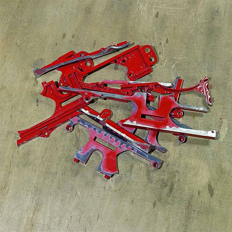

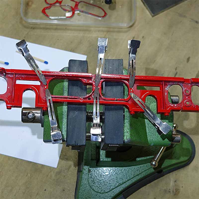

Zu 3.: Ich habe mir die beiden Seiten der Barrenrahmenteile noch mal bestellt und die Bereiche der Durchbrüche mit der Laubsäge knapp ausgesägt. Mit kleinen Stiften fixiert, und mit kleinen Ms-U-Scheiben Dicke 0,8mm mit Zweikomponentenkleber aufgeklebt, ergibt dann fertig bearbeitet die gewünschten Durchbrüche im Rahmen mit 4,4mm (= 100mm beim Vorbild). Das ich dann die Montagebereiche der Rahmenverbinder noch mal mit der Trennscheibe etwas befreien musste ist halt etwas Nacharbeit. Sowas kommt vor.
0017_09.07.23 (Andreas G.)
0018_09.07.23 (Andreas G.)
0019_09.07.23 (Andreas G.)
0020_09.07.23 (Andreas G.)
Das gelieferte Plastikinnenteil im Rahmen mit Antrieb und Lautsprecher werde ich nicht im Modell haben, aber eventuell extern verwenden können.
Beste Grüße in die 01er Runde – Andreas.
