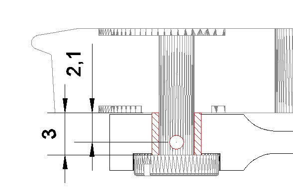

Hallo Joachim,
Eisenbahnfreak hat geschrieben:Alles laueft soweit wunderbar, mit der Ausnahme, dass ich alle paar Minuten die Schrauben, die noch nicht gesichert sind, losdrehen durfte.
Je nach Laufrichtung hatten sich die Schrauben mal links, mal rechts festgedreht!:?: :shock:
sorry aber ich glaube, dass ich deine Frage erst jetzt richtig verstanden habe :idea: .
Eigentlich dürfte dieses von dir beschriebene Ärgernis nicht eintreten (die Buchse ist länger, als die Durchgangsbohrung).
Schau mal hier (die Maße haben keine Relevanz für dein Problem):
Auf der ganz sicheren Seite bist du, wenn die Buchse innen und außen noch mit einem Federring abgeschlossen wird.

Eisenbahnfreak
Beiträge: 405
Re: Diesellok V 30 001 / 199 301
Beitrag von Eisenbahnfreak »
Hallo Andreas,
besser spaet als nie :wink:
Ich habe die Buchse nicht nachgemessen, aber natuerlich ist auch das Anziehmoment der Schraube nicht unerheblich - und da war ich sehr sehr vorsichtig!
Zumal das Ganze vor dem Lackieren war (und leider noch immer unlackiert ist).
Da fuer mich Schkeuditz dieses Jahr leider flachfaellt wuerde ich mich ueber jede Menge Bilder Deiner wunderschoen anzuschauenden 199 301 freuen!
Viel Spass in Schkeuditz, ich hoffe, es klappt bei mir naechstes Jahr mal wieder!
Joachim

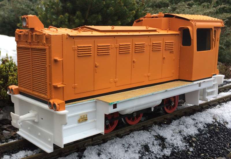

Hallo Freunde,
ja, Hans-Jürgen, man könnte leicht sentimental werden! Wie es im Leben so ist, sollte man immer nach vorn blicken. Es stimmt, es ist an der Zeit ein Modell dieser Lok zu bringen – also tun wir das! Da es auch heute noch Leute gibt, die wirklich gut miteinander „können“ ist so ein Projekt machbar. Das Modell geht bei uns im Frühjahr in Serie, hier schon mal die ersten Eindrücke davon. Das Fahrwerk mit einem Maxon-Motor und Wipplagern ist schon ein Serienteil, die Aufbauten wurden von einem bekannten Modellbauer in 3D gezeichnet und gedruckt. Das Serienmodell wird dann, wie bei uns üblich, ein Gehäuse aus Polyurethan mit Anbauteilen aus Messing haben.
Aber nun, erfreut Euch daran!
Beste Grüße aus der Oberlausitz
Wolfgang
Fahrwerk 199 301 (eisenbahn-fleischer)
Handmuster 199 301 (eisenbahn-fleischer)

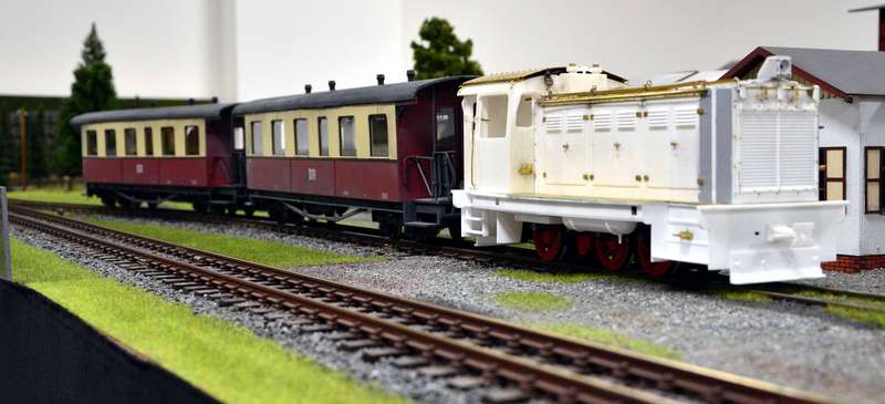

Der Eisenbahnfleischer tut geschreibselt haben:
Das kann man nur bestätigen. Hier ist der Firma aus der Oberlausitz wieder einmal ein großer Wurf gelungen, wie einige Modellbahnfreunde bei einem Treffen Anfang Januar feststellen konnten.
Seidenweicher Lauf und eine große Zugkraft, obwohl bisher nur im Fahrwerk Masse eingebaut wurde. Ohne dass der zum Test eingesetzte Decoder irgendwie abgestimmt wurde gab es den ganzen Tag mit dem Fahrzeug viel Bahnspaß, egal ob bei Streckenfahrten oder beim vorbildgerechten Rangieren.
199_301-Gueterzug (viereka)
Obiger Güterzug besteht aus Rollwagen Marke Eigenbau aus Messing, ebenso wie einige der aufgesetzten Spur II Güterwagen aus Messing sind, Eigenbau, bzw. Kleinstserienmodelle sind es allemal.
Aber auch im Personenverkehr macht die 199 301 eine gute Figur
199_301_Personenzug (viereka)
(Fotos: Frank Bräutigam)
Hans-Jürgen
