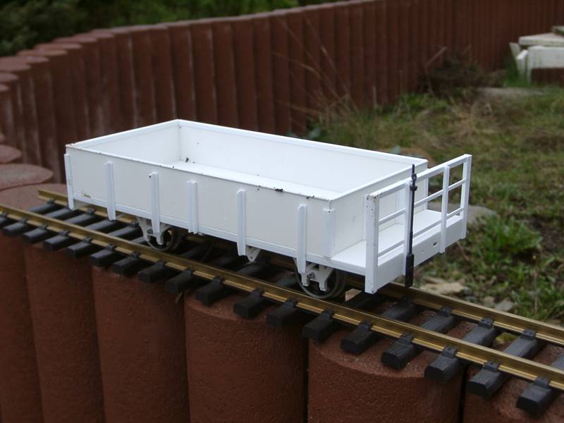

da die Profile eingetroffen sind, konnten die Heinzelmännchen mal wieder weitermachen.
Beim Fotografieren war es dann allerdings windig, so dass der Wagen gleich mal 40 cm tiefer stürzte.
Ausser der deutlich sichtbaren Schmutzspuren ist aber nichts passiert.

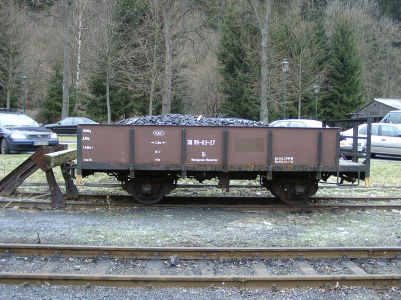

Und hier nun Vorbild und Versuch eines Models des 99-03-27:
Noch ein Wort zu den Profilen. Diese fallen gegenüber der exakten Umrechnung etwas zu groß aus. Da ich jedoch ein nachbaufähiges Modell zeigen will, bin ich diesen Kompromiß eingegangen. Alle Teile des Aufbaus sind z.B. über Hilbert zu erwerben.
Beim Untergestell laufen noch Versuche, Spezialteile zu minimieren, aber gleichzeitig die Vorbildtreue nicht zu verschlechtern.

Prellbock hat geschrieben: .... war es dann allerdings windig, so dass der Wagen gleich mal 40 cm tiefer stürzte.
vom Win(fried)de verweht oder wie war das richtig :versteck:
mit einer anständigen Ladung Kohle oder den Druckbehältern voll Blei wird der
sicher noch schwer genug . Auf alle Fälle steht so ein Wagen auf meiner
Selbstbauliste recht weit oben , wenn ich mal wieder für den Harz Zeit habe .
Der Wagen ist jedenfalls sehr gelungen und ich hoffe ihn in Schkeuditz live
bewundern zu können .

Moin Gleisende,
Diese fallen gegenüber der exakten Umrechnung etwas zu groß aus. Da ich jedoch ein nachbaufähiges Modell zeigen will, bin ich diesen Kompromiß eingegangen. Alle Teile des Aufbaus sind z.B. über H.........
Da mach Dir mal keine Sorgen. Die Teile werden ja nachher schwarz und schwarz macht schlank.

@ Rainer
Ein Glück, dass die Streben senkrecht stehen. Das macht dann noch schlanker :lol:
@Christoph
In Schkeuditz wird der Wagen zu sehen sein, aber weiterhin ohne Farbe. Und einzelne Baugruppen bringe ich auch mit. Mal sehen, wie in der Zeit der Vorbereitung auf Schkeuditz noch Fräszeit frei ist. :wink: :wink: :wink:
Mit den Kupplungen tue ich mich noch schwer. Da ist uch noch keine Entscheidung gefallen. :oops:
Winfried

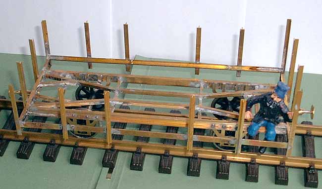

nachdem dieser ganze Thraed ja einmal mit den Maßen eines Fahrgestelles in Gernrode begonnen hat und Dank der Mithilfe mehrerer Forumsmitglieder entsprechende Zeichnungen entstanden, gab es hier auch die Fahrgestellversion in Plaste und in Messing zu sehen. Ich habe 2 Messingfahrgestelle begonnen, von denen eines mittlerweile etwas fortgeschrittener ist.
Wie man sieht, bin ich ein Freund von viel Lötzinn. Mancher aus dem Forum möge darüber vielleicht die Nase rümpfen, aber vielleicht bekommen so "Lötangsthasen" auch mal Mut zum Löten. Außerdem kommt später ja Farbe drauf :D :D :D
Etwas Ärger bereiten mir die seitlichen Streben, die der Prellbock bei seinem Plastemodell als Nudeln bezeichnet hat. Die sind aus Messing nicht ganz so leicht zu biegen. Anfragen beim Waldbahner ergaben, dass er ähnliche Schwierigkeiten damit hatte. Nachdem die Fahrgestelldatei öfter heruntergeladen wurde, finde ich es schade, dass die anderen Selbstbauer, die sich bestimmt auch an ein Fahrgestell gewagt haben, nicht ihre Erfahrungen mit diesem Biegeproblem hier offengelegt haben. So hätte man lernen können. Andererseits brauche ich hier jetzt nicht unsere Lösung bekanntzugeben, da ja niemand weiter mit solchen Schwierigkeiten zu kämpfen hatte und der Waldbahner und ich eine Lösung gefunden haben. Meine "Nudeln" werden in den nächsten Tagen angebracht, während sich das Fahrgestell mit seinem Bruder jetzt aus diesem Traed verabschiedet und nach phpBB2/viewtopic.php?t=3383rollt.

Hallo Hans-Jürgen,
ich habe im Prinzip mit dem gleichen Problem gekämpft, allerdings für einen ganz anderen Wagen :wink: . Da ich beim Waldbahner auf meine zwei Anfragen zu seinen Teilen und wie er sie gemacht hätte(Biegewerkzeug?), keine Antwort bekam, habe ich mir eben selbst etwas einfallen lassen müssen. Leider gibt es dafür noch keine vorzeigbaren Ergebnisse oder Bilder :( . Aber wenn ich die Teile dann mal habe, werde ich mich noch mal melden....
