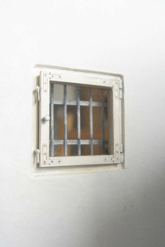

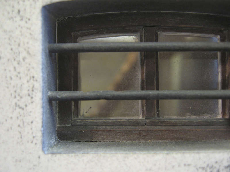

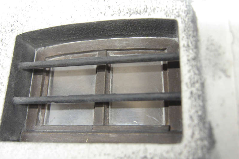

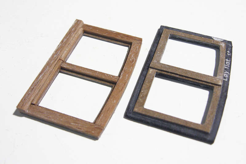

Peter_T1958 hat geschrieben:Darf man fragen, mit welchem Werkzeug du die Putzstruktur rund ums Kellerfenster aufgebracht hast? Oder ist's abgeschliffen. Genau kann ich's nicht ausmachen. Ich dachte mir, vielleicht könnte etwas für meine Wasseroberfläche (!) abkupfern ...
Die Wände sind aus Forex. Die gefrästen Fensteröffnungen habe ich mit einer 280er Sandpapierfeile nachgearbeitet. Die Putzstruktur ergibt sich dann beim Bemalen durch die in der Schaumstruktur des Forex hängenden Partikel. Das lässt sich wahrscheinlich auch auf den glatten Flächen umsetzen, indem man den Schleifstaub der Farbe zusetzt, aber so weit bin ich noch nicht. Die Laibungen sind mattschwarz gestrichen; Die staubige Oberfläche ergibt sich von selbst durch das Schleifen der Umgebung.
Die Kellerfenster sind aus mehreren unterschiedlich dicken Lagen Furnier und Karton auf einer ausgedruckten Zeichnung entstanden. Tränkt man das Furnier mit Sekundenkleber, lässt es sich nahezu fusselfrei schleifen und bearbeiten. Man könnte wahrscheinlich wie bei den Innentüren ausschließlich Karton verwenden, den außenliegenden der Witterung ausgesetzten Fentserrahmen tut die leichte Holzstruktur aber gut.

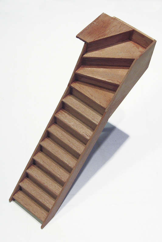

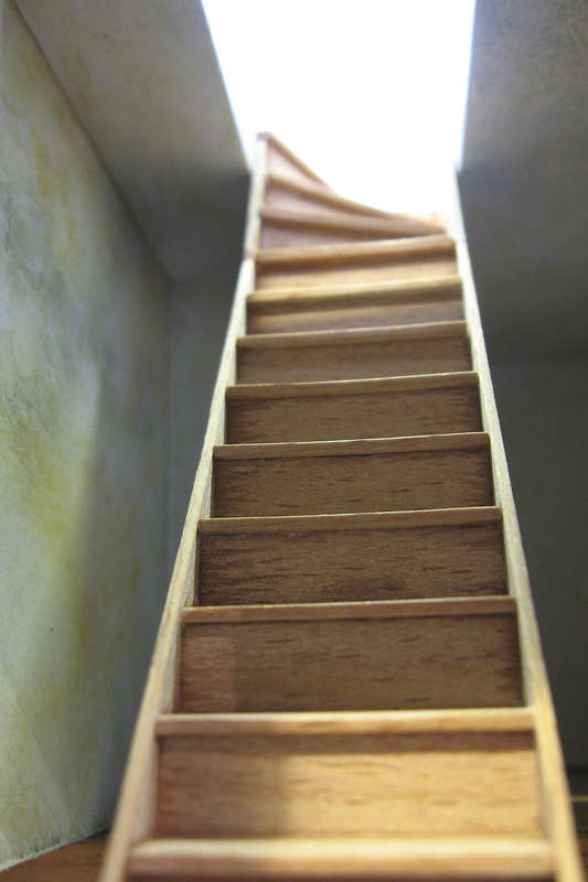

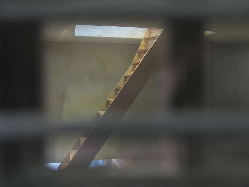

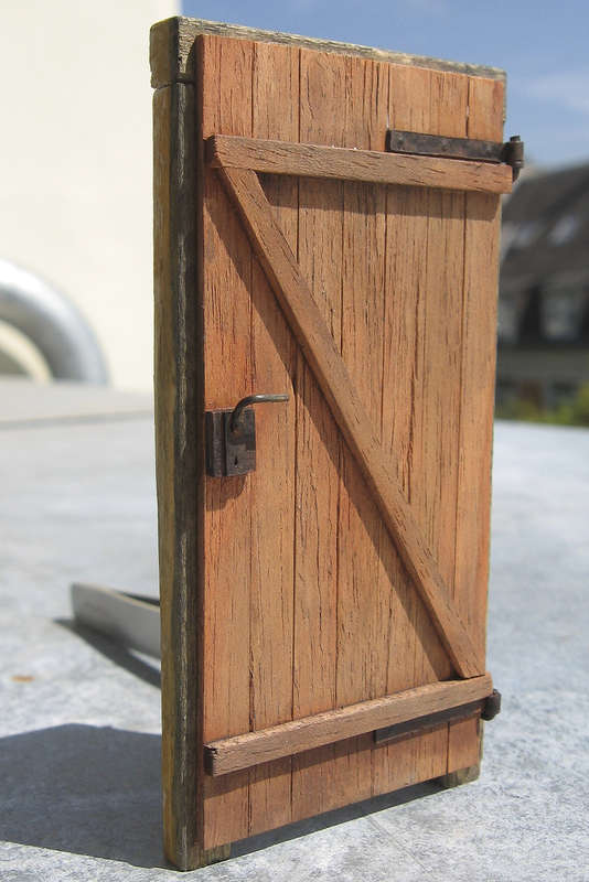

Die Kellertreppe ist fertig und hat ihren Platz eingenommen. Später kommt noch ein Geländer und etwas Farbgebung hinzu.
Das ist alles, was man später davon (evtl.) sehen wird.
Deswegen habe ich mir auch bei der Detaillierung der in Fortsetzung der Treppe folgenden Tür nicht zu viel Mühe gegeben.

wie du mir am Telefon bestätigt hast, ist das ja eigentlich nur eine Übungstreppe.
Auf jeden Fall ist die Übung und alles weitere sehr gut gelungen.
Jetzt könnte es mir gefallen, wenn die Treppe zur Übung noch etwas ausgetreten daher kommen würde, dann könnte ich in Gedanken sogar das knarren beim Begehen hören.

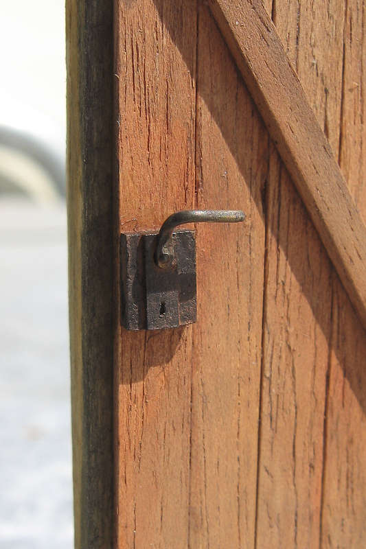

Das ist kein High End und ich habe auch nicht gescherzt. Problemlos hätten sich noch Nägel der Verbretterung oder der Riegel und Verschraubungen am Schloss andeuten lassen. Ts, ts, und das von einem, der mal eben so eine schweizerische Stil-Ikone aus dem Hut zaubert!
Das mit der Übungstreppe stimmt so nicht so ganz, außerdem wollen wir den "running gags" ja keine Bärte wachsen lassen :wink: . Ich hatte ursprünglich nicht vor, den Keller auszugestalten, da die Treppe ansonsten weder vom EG aus noch sonstwie sichtbar sein wird. Ich wollte aber schon herausfinden, ob ich eine Treppe für die oberen Stockwerke hinbekomme. Und dafür hat sich die (ebenfalls nicht durchdetaillierte) Kellertreppe gut geeignet.

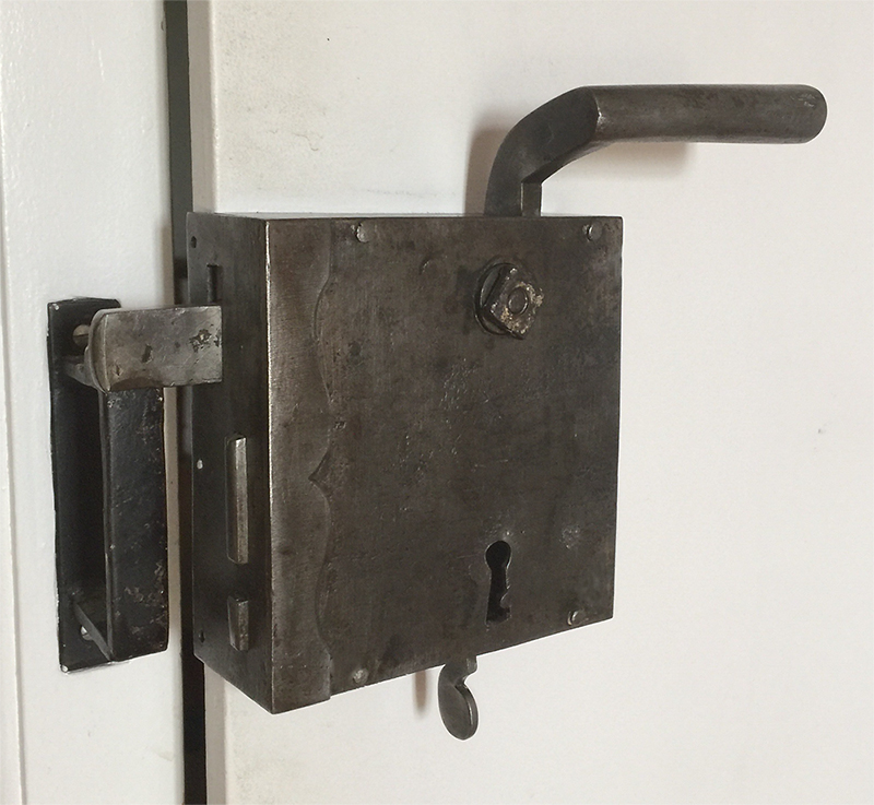

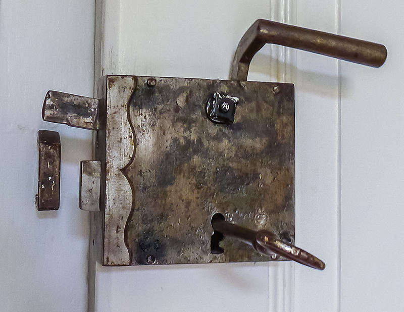

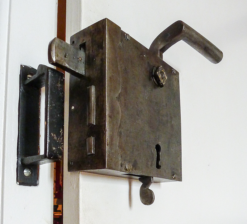

Falls Du noch ein paar Schlösser nachbilden möchtest, habe ich hier zwei Türschlösser um 1870 herum. Sie sehen nicht so ganz verrostet aus, da sie sich an Wohnzimmertüren befinden.
Altes_Tuerschloss_01 (fspg2)
Altes_Tuerschloss_02 (fspg2)
Altes_Tuerschloss_03 (fspg2)

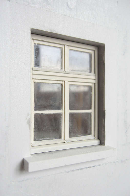

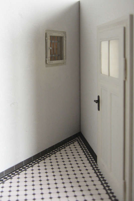

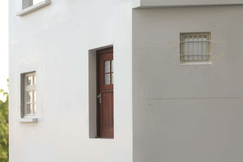

hatte ich schon erwähnt, dass das Haus neben einigen Innentüren auch einige Fenster hatte? Hier sind die ersten.
Toilettenfenster außen ...
... und innen.
Der Boden ist mit viktorianischem Fliesenmuster ausgelegt.

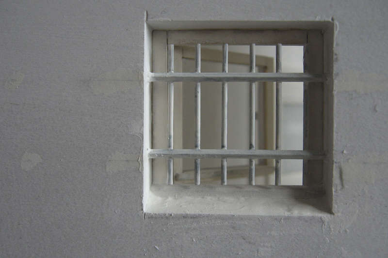

Und das Garagenfenster, das aus der zugemauerten Fensteröffnung im Garageninneren in die neue Außernwand gewandert ist; da läuft noch die Optimierungsphase:
Hat hier jemand Erfahrungen mit dem Laserschneiden von Dünnglas (0,5mm), die er mit mir teilen mag, oder sogar Zugriff auf einen Laser, mit dem das möglich ist?
Konkret interessiert mich, ob das Schneiden mit einem CO2-Laser möglich ist. Laut meiner Quellen nein, aber wer weiß ...
