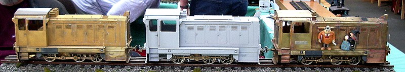

In Schkeuditz gab es eine kleine Motivationshilfe für V30C-Bastler zu sehen.
Von links nach rechts: Berlin, Brauweiler, Magdeburg :-)
Gruß aus Berlin
Eisenbahnfreak
Beiträge: 405

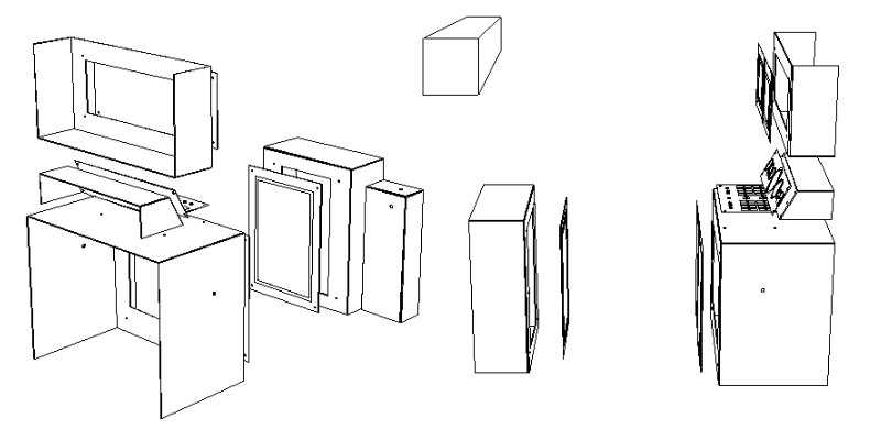

Gibt es eigentlich für die Platine mit der Inneneinrichtung eine Baubeschreibung oder wenigstens Bilder einer aufgebauten Inneneinrichtung?
Joachim
anoether
Beiträge: 1384
Re: Diesellok V 30 001 / 199 301
Beitrag von anoether »
Hallo Joachim,
meine (eingebaute) Inneneinrichtung lässt sich kaum noch aussagekräftig fotografieren, deshalb muss es mal so gehen:
Die Beschreibung der Kleinteile auf der Platine reiche ich per E-Mail nach.
Gruß Andreas

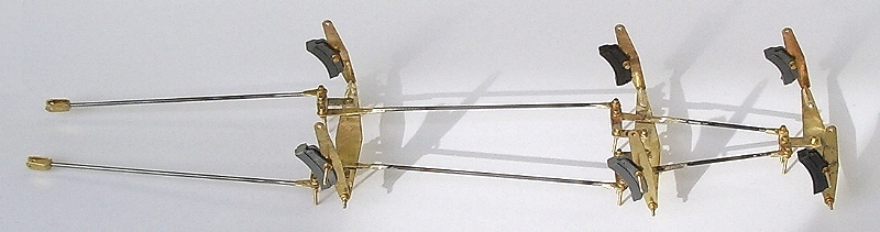

Moin, ich habe mich mal auf das Bremsgestänge gestürzt:
Wenn ich mich nicht verzählt habe, dann verstecken sich auf dem Bild (inkl. Schrauben, Muttern und Unterlegscheiben)
insgesamt 170 Teile :-).
Gruß Andreas

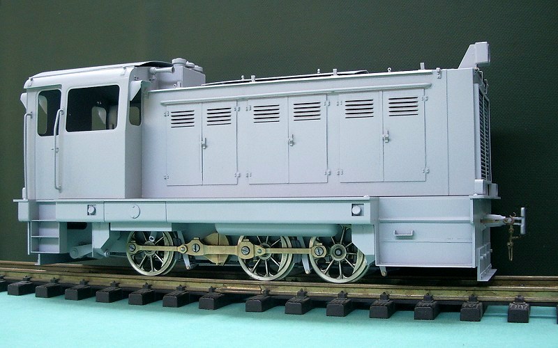

Moin.
Ein Jahr müsste doch eigentlich reichen, dass die Grundierung ordentlich aushärtet :lol: :?:
Die ganze Elektrik inkl. Licht und Sound fehlt noch; die Schltzschrauben an den Gelenken sind provisorisch und ein paar
Kleinigkeiten an der Lackierung usw. werden auch noch modifiziert (inkl. Aufreiber am Rahmen).
Ach ja und die oben gezeigte Bremsanlage liegt gerade in der "galvanischen Abteilung" :roll: .
Aber so kann sie sich in jedem Fall schon mal neben ihrer Brandenburger Schwester sehen lassen - Schkeuditz motiviert
doch immer wieder ... .
