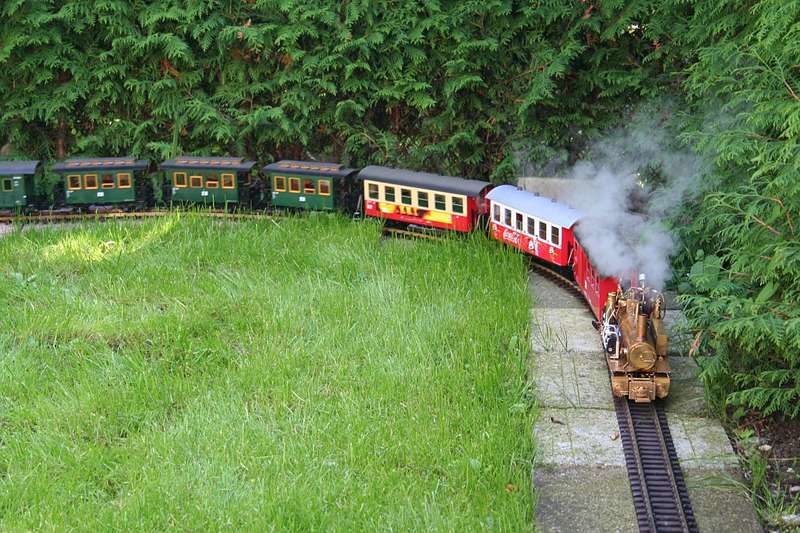

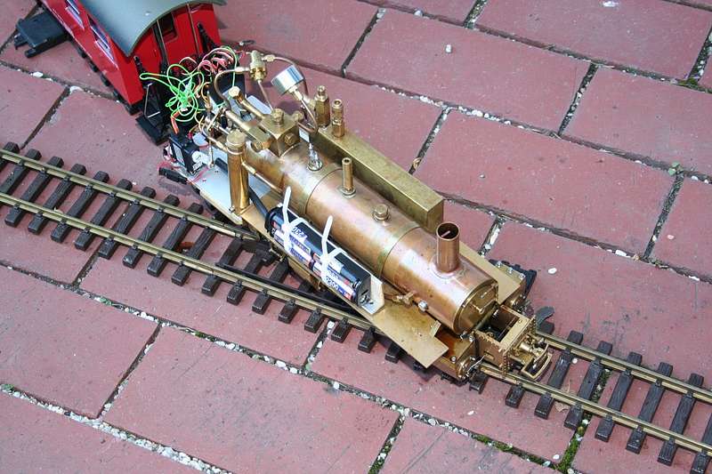

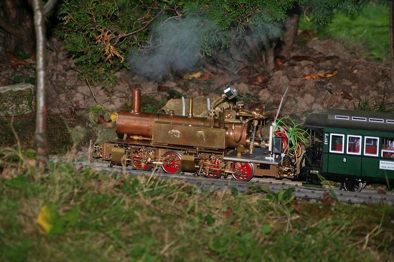

Vergangenen Freitag hatte meine Mallet die erste Gelegenheit auf einer Anlage zu fahren. Ich war von Marco Flachschieber zu einer Probefahrt auf seiner PWKK eingeladen, Vielen Dank dafür. Zum ersten mal konnte ich diese Anlage live und nicht nur auf Bildern sehen, es steckt schon eine Menge arbeit in dieser Anlage.
Die Mallet hat mich Glücklicherweise nicht im Stich gelassen und wir konnten, ohne einen Defekt, einige Kesselfüllungen verdampfen. Es hat sich gelohnt die Lok zuvor einige Stunden einzufahren.
Der Aufbau entspricht nicht dem Endgültigen Zustand! Der Kessel und die Armaturen sind nur für Testzwecke aufgebaut.
Die Fahreigenschaften waren zu meiner vollen Zufriedenheit
. Der Wasser und Gasverbrauch ist auch ok. Der Brenner war aber noch viel zu laut ( lautes blubbern), konnte dies jetzt schon um einiges verbessern. Das Gasregelventil sorgte dafür, dass das Sicherheitsventil nur nach einem längeren Stop ansprach und ansonsten der Druck ziemlich konstant gehalten wird.
Die meiste Freude hat mir aber das Auspuffgeräusch gemacht
, ich kann nur hoffen es mit dem richtigen Kessel auch zu haben!
Die Lok ist leider noch nicht ganz Stubenrein
, ich wollte eigentlich das Wasser und Öl in der Rauchkammer sammeln und verbrennen oder verdampfen. Das klappt noch nicht wie gewünscht.
Zur Zugkraft kann ich nur sagen, dass es keine Problem gab und sie an jeder Stelle der Anlage anfahren konnte. Einen Vergleich habe ich nicht, aber dazu kann Marco bestimmt etwas sagen.

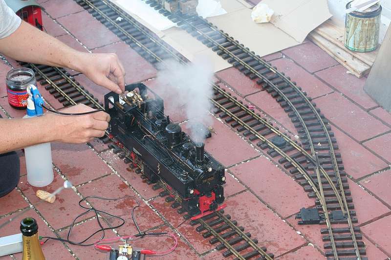

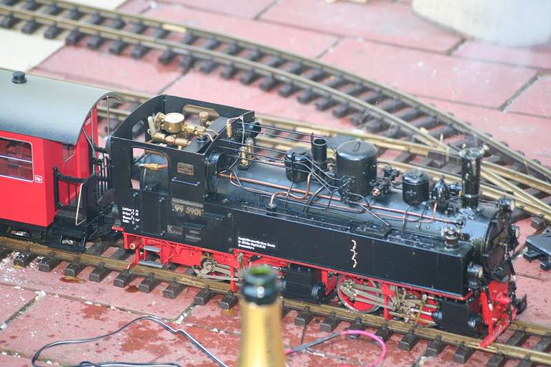

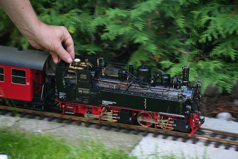

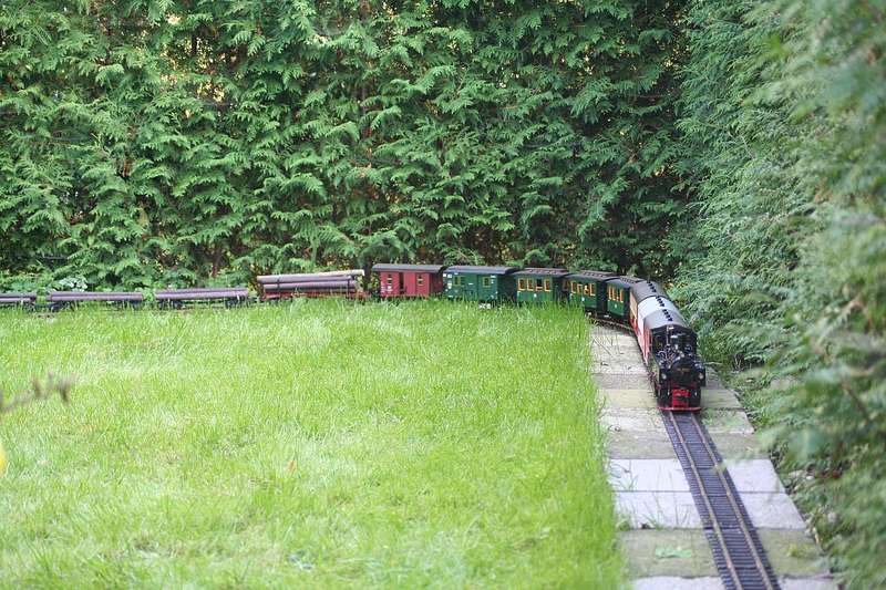

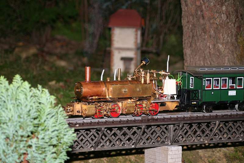

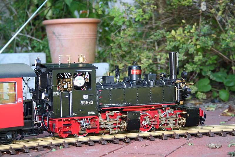

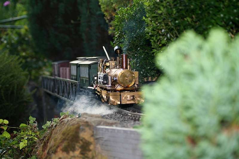

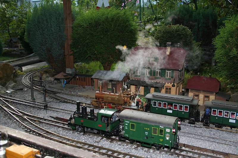

Vergangenen Sonntag war ich von Bahni zu einer großen Mallet Vergleichsfahrt eingeladen.
Bei schönstem Wetter hatte ich die Gelegenheit meine Lok ein weiters Mal zu testen und mit anderen zu vergleichen. Beteiligt waren meine 995906, eine Tssd von Regner und eine 995901 kohlegefeuert von Reppingen.
Wir konnten die Loks mit 32 Achsen auf verschiedenen Steigungen fahren. Die Tssd ist leider sehr früh mit einem Servo defekt ausgefallen. Sie hat die Last Problemlos bewältigt.
Ich habe mit meiner Lok verschiedene Fahrzustände ausprobiert. Ein durchfahren von R1 Weichen war problemlos. Die Schwingensteuerung habe ich mit Schiebepoti am Sender und je 1Servo und Kanal pro Antrieb belegt. Marco hat auf der PWKK schon ausprobiert wie sich der Antrieb mit verringerten Steuerzeiten und Expansion fährt. Ich habe durch die getrennte Steuerung das Schleudern des hinteren Antriebs und gleichzeitigen Leistungsverlustes des vorderen Antriebs ausgleichen können.
Meine Mallet hat sich mit ihren 4,8 kg recht gut geschlagen. Die Federung hat bestimmt einen großen Anteil an der Zugkraft. Bis zur Fertigstellung wird sie bestimmt 7 kg wiegen und ausreichend Zugkraft entwickeln können.
Zum ersten Mal konnte ich den Betrieb einer kohlegefeuerten Lok miterleben. Dies hat leider dazu geführt, dass ich das Erlebnis Kohlefeuerung und den Bau einer Lok in weite ferne verschoben habe.
Das Fahrverhalten der 995901 im Verbundbetrieb war sehr interessant. Die Last war kein Problem für die Lok.
Ein langsames fahren war aber meistens nicht möglich, da die Hauptsorge der Feuerung galt und nur entsprechender Abdampf genügend Zug in der Feuerbüchse bedeutete.
Ich denke das Bahni seinen Gasbrenner bald fertig stellen kann, um seine Lok dann mit etwas weniger Stress fahren zu können.
Wie immer, hatte ich die meisten Schwierigkeiten mit dem Fotografieren.
Ich Danke Bahni nochmals für den schönen Fahrtag.
Roland

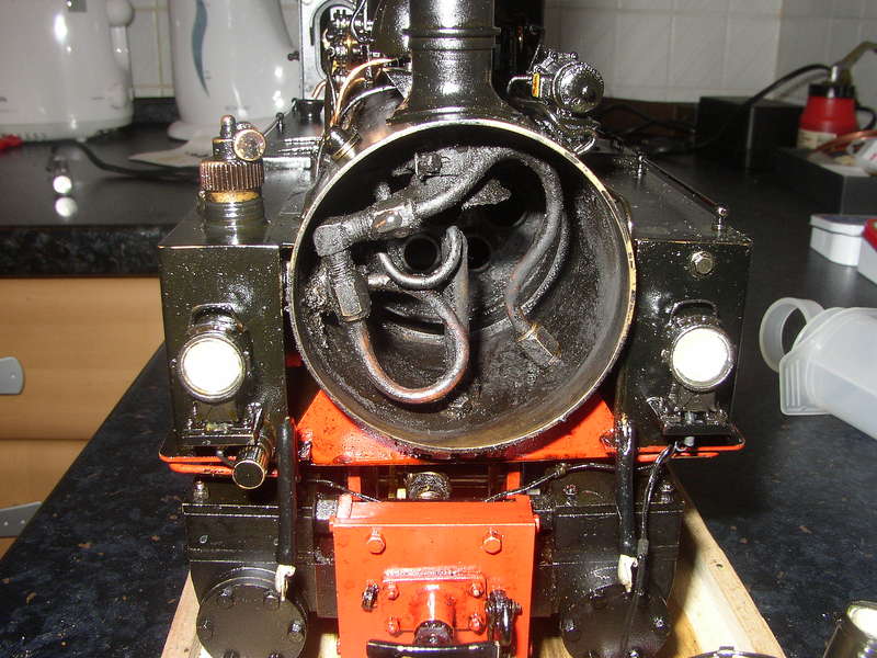

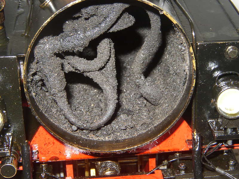

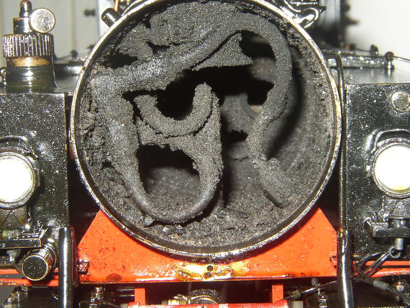

von unserer Fahraktion hab ich noch einen kleinen Nachschlag an Bildern. Nach dem Abkühlen der Kohlemallet wurde erst mal der Rostentascht und später habe ich dann die Rauchkammertüre geöffnet um die Lösche zu entfernen. Die Rauchkammer war ganz schön "verkeimt". Hier die Bilder:
P1010004 (bahni)
rauchkammer3 (bahni)
Da ist jetzt erst mal putzen angesagt.
Viele Grüße Elk
P1010004 (bahni)
Viele Grüße Elk

jetzt noch schnell ein Bild nach der Reinigung der Rauchkammer.
Grüße elk
