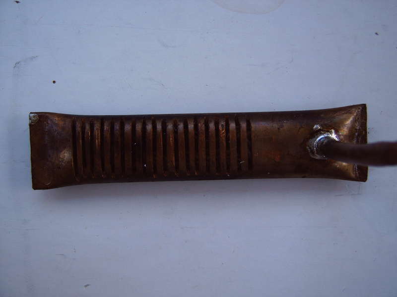

Ich habe keinen normalern Dochtbrenner.Ich habe ein Kupferrohr in das Sägeeinschnitte bis ca zu 1/4 drin sind.Im Rohr ist eine Schnur damit der Spiritus besser verteilt wird.Denke ich jedenfalls.. :wink: Ich stell mal ein Foto ein damit das klarer wird.
Es kann gut sein, dass ich nicht genug Zug auf dem Feuer hatte.Und du musst es ja wissen, also muss es so sein.
Gruß Janosch

so wie versprochen das Bild vom Brenner:
Ist eigentlich simpel und funktioniert gut.
Gruß Janosch
Dampfer
Beiträge: 694
Re: Meine erste Lok...wer kann mir Tipps geben?
Beitrag von Dampfer »
Hallo Joschi,
na Du machst vielleicht experimente, aber wie MAX25 schon sagte. SChön das alles funktioniert.
Zum Schlitzbrenner. Das ist ein ganz altes System das BING (GBN) schon in den 20ern des letzten Jahrhunderts (also fast 100 Jahre her ) schon benutzt hat. Durch diese Prinzip, ist nicht der Spiritus (wie am Docht) direkt verbrannt, sondern das Gas, dass sich bei der Verdampfung bildet. Damit gibt es dann keine Einstellungsprobleme des Dochts..... Unsere Urväter hatten schon gute Ideen.. :wink:
Alex
Gruß Alex

Janosch
Beiträge: 340
Registriert: So 15. Okt 2006, 14:05
Wohnort: Rheinfelden
Beitrag von Janosch »
Hallo Alex,
schön mal wieder was von dir zu hören.
Ich wusste gar nicht, dass das Bing schon vor so langer Zeit rausgebracht hat.Ich hab nur gelesen, dass dieses System eine gute Hitzeentwicklung bringt.Aber wahrscheinlich nicht mit einem Vergaserbrenner zu vergleichen.Ich bin auch mit diesem Brenner zufrieden.
Gruß Janosch
