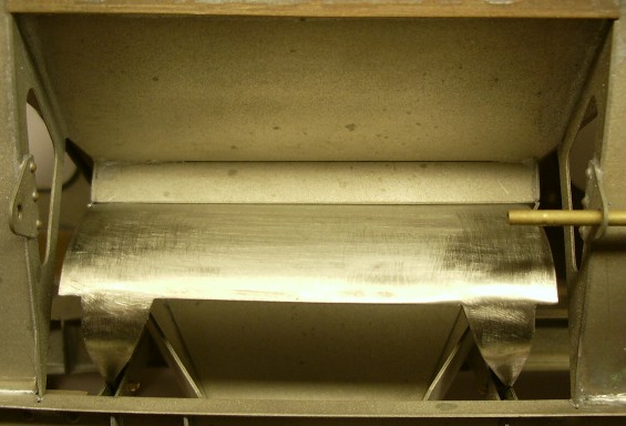

Nick hat geschrieben:Die Biegevorrichtung im Hintergrund sieht minimal aufwändig aus. :?
ist sie auch.
Einfach vier wassergestrahlte 30mm-Teile verstiftet - kein Problem ... Bild
Oder?

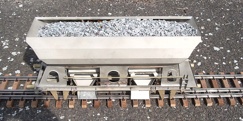

damit man sich notfalls das ganze Wochenende ärgern kann, mussten die vier Schieber natürlich heute noch schnell eingebaut werden:
Glück gehabt - die Dinger passen und halten dicht :D.

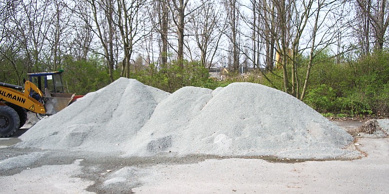

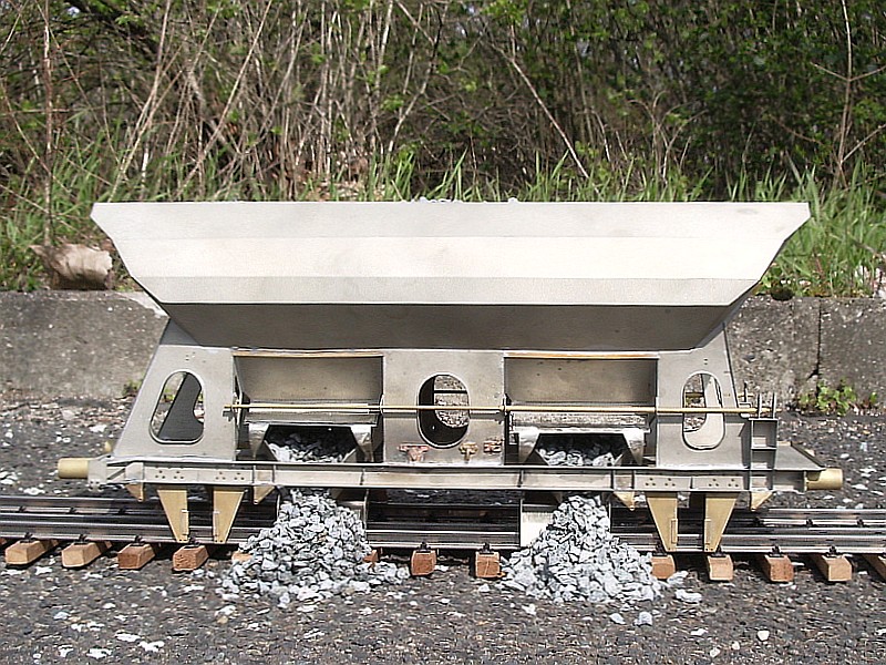

Ich habe mir heute von den Kollegen der Straßenmeisterei Charlottenburg für den fälligen Test :lupe: eine Labormenge Splitt anliefern lassen,
den Wagen komplett gefüllt
und die Schieber geöffnet:
Nun warte ich gespannt auf denjenigen, der nochmal behauptet, dass finescale nix für den Garten ist :smt066 .
Gruß Andreas

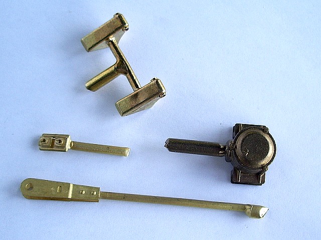

für die Räder fehlten bis gestern die ersten Abgüsse der Schaken:
Und jetzt warte, warte, warte ich auf die geätzten Federn :roll: .
Klar könnte ich mir die Dinger für den einen Wagen auch vom Streifen schneiden aber da es ja den einen oder anderen Interessenten gibt, möchte ich´s so einfach wie möglich machen (ist eh schon grenzwertig ...).
Leider musste ich feststellen, dass sich die Messinghebel zu leicht verbiegen - also auch hier Neusilber.
