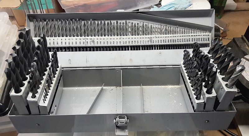

Heute mal etwas Off-Topic. Ich habe zu einem sehr guenstigen Preis ($5) einen amerikanischen Bohrerkasten bekommen. Das System, nach dem die Bohrer angeordnet sind, habe ich bis heute nicht verstanden:
Links sind Bohrer von 1/16" bis 1/2" mit 1/64" steigend angeordnet. Also 4/64" = 1/16", 5/64", dann 6/64" = 3/32", wobei natuerlich die gekuerzten Brueche angegeben sind. Fuer diese Brueche (Fractions) gibt es den Witz, dass 17/16 aller Amerikaner nicht bruchrechnen koennen :D .
Hinten sind die "Number-drills" von 1..60, wobei "1" der Groesste ist und "60" der Kleinste. Der Durchmesser ist zwar monoton fallend, aber nicht equidistant. Unter den Zahlen sind die Durchmesser in dezimalen inch angegeben, z.B. 0,140 fuer den Nr. 28 Bohrer. Rechts gibt es dann noch die Buchstabenbohrer von A..Z mit "Z" dem Groessten. Welchen Durchmesser die haben, muss man in einer Tabelle nachsehen. In einer amerikanischen Werkstatt kommt man ohne ein Tabellenwerk nicht aus. Auf meine Frage, warum dieses Kuddelmuddel, die Antwort: Ist einfach nicht so langweilig....
Allerdings finde ich immer wieder Bohrer, die einen guten Vorbohrer fuer (metrische) Reibahlen abgeben.

interessanter Bohrerkasten (von der Anordnung). Aber 5$ für diese Menge, das kann doch nur Schrott sein, oder wie erklärt sich der Preis?

der Kasten stammt von einer Werkstattaufloesung und ich musste einige Bohrer ergaenzen. Daher der Schnaeppchenpreis.

Es gibt in den USA neben fractional- auch number- und letter-drills. Die Verwendung ergibt sich aus dem "Machinist Handbook", das dort jeder Zerspaner besitzt.
Bei den number drills steht aber die Größe in decimal darunter. Das sind Tausendstel Inch.
Das ist halt historisch begründet, und wird nur noch in den USA verwendet.

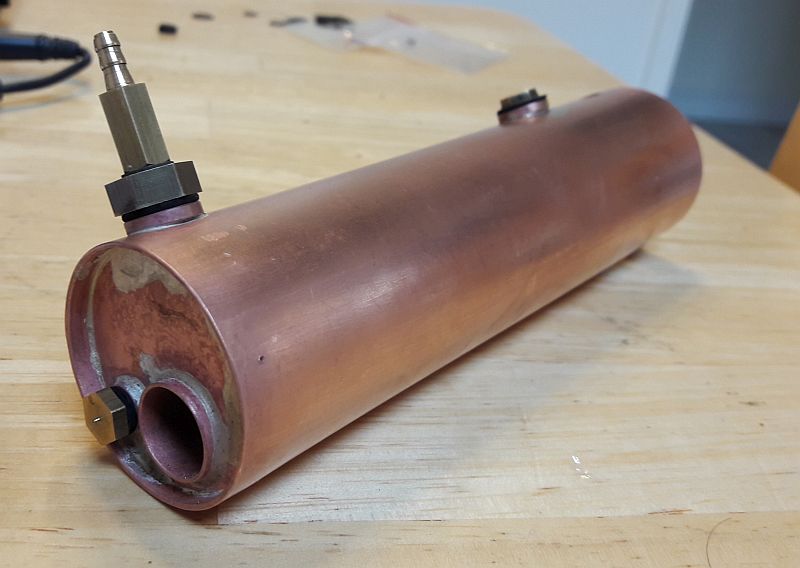

Gestern habe ich den Kessel geloetet. Obwohl etwas ausser Uebung, gelang das recht gut. Der erste Test (Luft mit geringem Ueberdruck unter Wasser) hat keine Undichtigkeiten gezeigt. Ich nehme an, dass der Wasserdrucktest mit doppeltem Druck auch gelingt, zumal alle Loetstellen ordentlich aussehen:
Jetzt geht es an den Brenner. Es wird ein rohrfoermiger Schlitzbrenner werden, wie ich sie bei Betsy und Guinness verwendet habe.
@Larry: Hast Du meinen Beitrag ueber Bohrer genau gelesen und in meinem Profil nachgeschaut, wo ich seit ca. 20 Jahren lebe/arbeite :wink: ?
Das sind ja 106,25% - erstaunlich :D

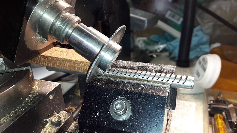

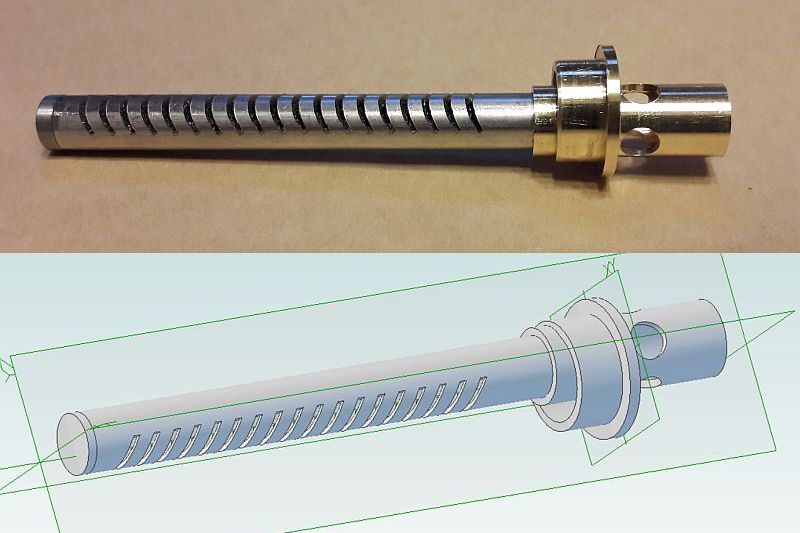

Der naechste Schritt war der Bau des Brenners. Ich habe mich mit den Dimensionen an die meiner frueheren Loks gehalten. Mal sehen, ob die Dampferzeugung aehnlich gut ist. Ich habe zunaechst ein 3D Modell "gebaut" und dann danach die Teile gefertigt. Es ist immer wieder spannend, wenn das fertige Produkt dem Modell aehnlich sieht:
Interessant war die Einbringung der Schlitze. Ich habe das auf meiner Sherline-Fraesmaschine gemacht. Da ich mir nicht sicher war, ob das Rohr auch zuverlaessig im Maschinenschraubstock gehalten wird - es war gerade zur Haelfte eingespannt - habe ich eine "hochprofessionelle" Niederhaltung verwendet; das eingeklemmte Stueck Holz zwischen dem Fraeskopf und dem Rohr. Aber Alles ging gut:

japp! Immer riskant, ein hohles Teil einzuspannen, ohne es zu zerdrücken.
Glückwunsch, dass alles gut gegangen ist.

Inzwischen habe ich den Brenner/Kessel mit einem Gastank meiner Betsy getestet und es hat auf Anhieb geklappt: Eine saubere blaue Flamme und keine komischen Geraeusche. Ich baue den Brenner so ein, dass die Flamme nach unten zeigt. Die Gasduese hat 0,2mm Durchmesser. Ich mache uebrigens die Duesen selbst. Dazu habe ich dieses feine Maschinchen:

Das Geheimnis ist eine praezise Zentrierbohrung, moeglichst hohe Geschwindigkeit, eine Bohrtiefe von etwa 0,5mm und Zugabe von Schneidoel.
