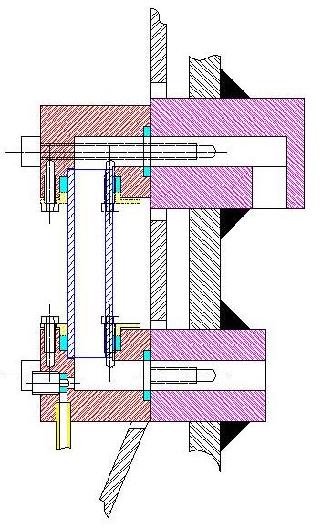

Hallo Janosch,
ich habe den Wasserstand weiter entwickelt und deinen Vorschlag einfließen lassen.
Wasserstand_2 (Steffel)
Das Ablassrohr werde ich einlötten oder mittels einer Brille am Wasserstand befestigen.
Die Fertigung soll die Woche noch starten, mal schauen wenn ich erste Bilder vorzeigen kann. Bezüglich der senkrechten Bohrung oben nochmal: diese ist hier nur senkrecht dargestellt in der Ansicht von hinten beim Kessel sieht man das die Schweißstücke eingedreht sind und damit auch die Bohrungen. Ich versuche es erstmal so wenn es nicht funktioniert bohre ich ein kleines Loch noch waagerecht.
Zu dem ersten Vorschlag habe ich das Glasrohr von 4mm auf 6mm Außendurchmesser erweitert. Dies ist dem Maßstab sicher nicht zuträglich, allerdings habe ich im Forum gelesen das es mit den 4mm Röhrchen eher Probleme gibt.
Die Stopfbuchsenflansche habe ich auch etwas schmächtiger ausgelegt um den Sichtbereich des Wasserstandes noch etwas zu erhöhen.

schön, dass du den Vorschlag umsetzen konntest! Du wirst im Betrieb ab und zu froh sein, wenn Du den Wasserstand durchblasen kannst und so "sichergehen", dass er korrekt arbeitet.
Das Ablassrohr würde ich übrigens hart einlöten, da sich eine weich gelötete Verbindung über kurz oder lang immer irgendwann verabschiedet.
Noch der Vollständigkeit halber:
Selbst 6mm Gläser (4 mm ID) haben noch einen Anzeigefehler, der aus der Kapillarwirkung hervorgeht. Ich habe für den 4 mm Innendurchmesser einen Wert um die 4 bis 5 mm im Kopf. Das heißt, der Wasserstand wird in dem Fall 4 bis 5 mm zu hoch angezeigt...einfach immer berücksichtigen, dass der Wasserstand in Wahrheit etwas niedriger ist und gut ist :wink:
Mach dir wegen dem oberen Anschluss nicht zu sehr Gedanken, ich wollte es nur einwerfen, dass hier unter Umständen Fehlerpotential liegt und du gezielt suchen kannst. Heiz den Kessel an und beobachte den Wasserstand. Wenn der Wasserstand bei angeheiztem Kessel nicht mehr schwankt, stimmt normalerweise etwas nicht. In solchen Fällen blase ich den Wasserstand durch. Danach erkennt man schnell, ob alles in Ordnung ist.

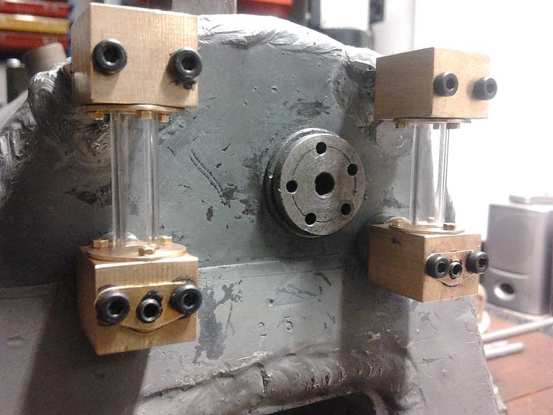

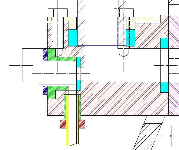

Einen schönen guten Abend allen.
Ich habe die Spülventile an den Wasserständen noch ein wenig verändert. Statt das Gewinde direkt einzubringen habe ich eine Buchse mit Gewinde gefertigt. Dies hat zwei Vorteile; das Gewinde kann durchgängig gefertigt werden da es kein Sackloch ist und die Buchse kann noch die Aufgabe übernehmen die Dichtung einzuspannen. Somit braucht die kleine M3 Stiftschraube keinen Zapfen und drückt nur mit der Stirnnfläche auf die PTFE-Dichtung. Im Betrieb besteht somit auch nicht die Gefahr das strömendes Wasser die Dichtung mitreist etc.
Die Buchse selbst wird über eine kleine Brille durch dei zwei M2 Innensechskantschrauben gehalten welche auch die kraftschlüssige Verbindung zum Kessel herstellen.
Wasserstand_3 (Steffel)

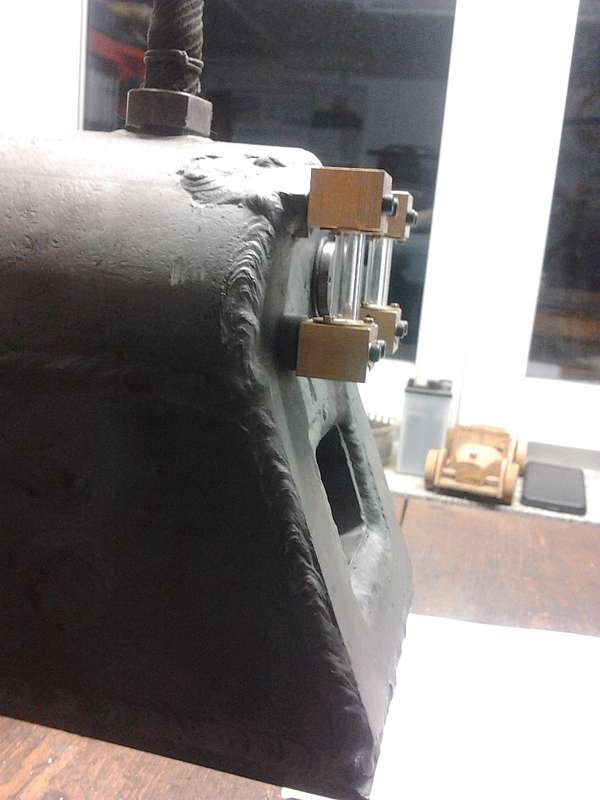

Die Fertigung der Wasserstände ist inzwischen abgeschlossen. Einzig die Entwässerungsrohre fehlen. Diese werde ich doch nicht einlöten sondern mit einer Brille anschrauben.
Wasserstand_4 (Steffel)
Wasserstand_5 (Steffel)
Die Wasserstände wirken auf den ersten Blick etwas klobig, ich werde wahrscheinlich die jeweils abgewande Seite vom Glas die Grundkörper mit einer 3mm Fase versehen das macht die Ansicht etwas geschmeidiger.
Als nächstes steht eine Druckprobe mit den Wasserständen an.
Da wird sich zeigen ob ich richtig konstruiert habe.
