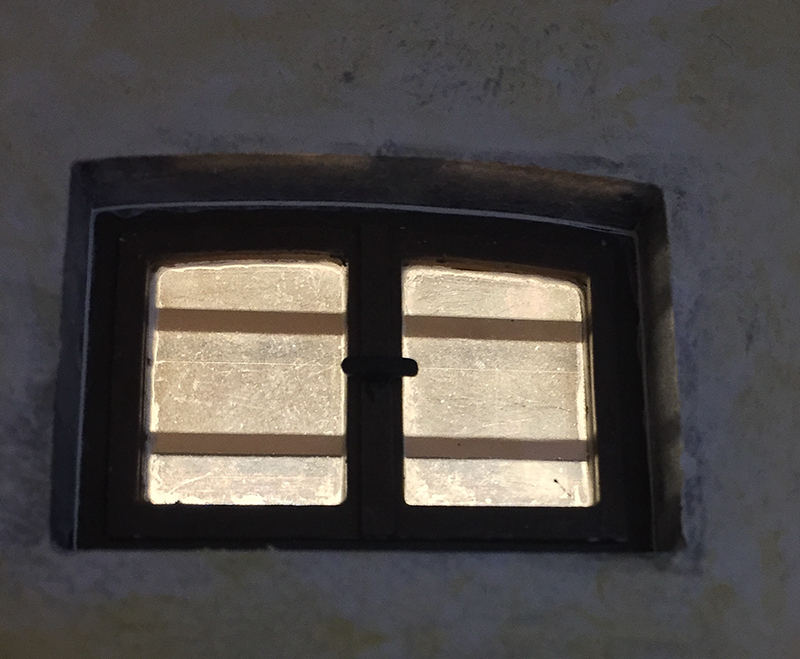

Peter_T1958 hat geschrieben:Sind das nicht genau jene Gläser, die immer wieder mal als Wasseroberfläche von Modellgewässern herhalten müssen?
Ich habe im örtlichen Bastelladen eine selbsthaftende Folie für Fensterglas oder Duschkabinen gefunden, die als matt verkauft wird, in Wirklichkeit aber diese schöne Struktur aufweist. Wirdd leider nur als Meterware verkauft. Blöd, wenn man 25x25 nm braucht. Falls also jemand etwas abhaben möchte ...

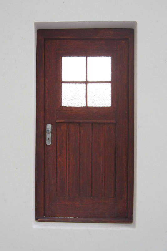

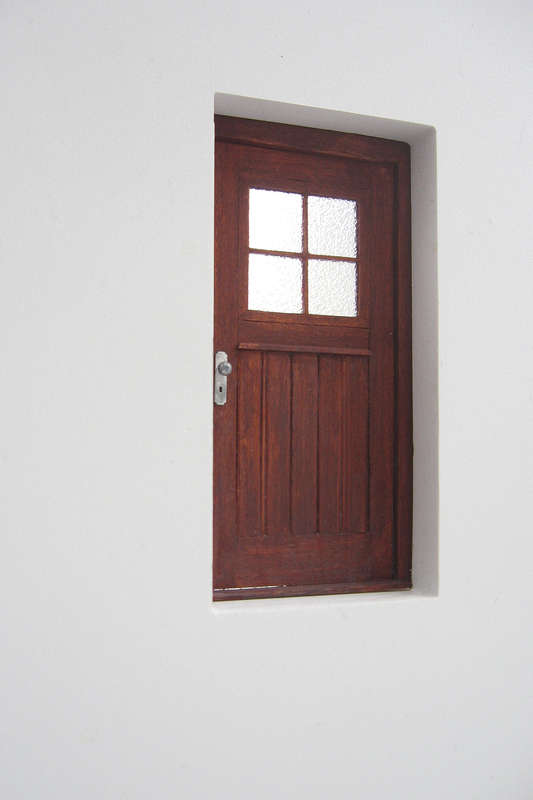

Auf der Türrückseite wurden noch ein Rahmen und das Fensterkreuz ergänzt; die Tür wirkte sonst flacher, als sie ist, wie Hauk bei finescalerr.com ganz richtig bemerkte:
Der Rahmen ist nicht schief; ich hatte die Tür nur zum Fotografieren mit Klebeband eingesetzt und nicht bemerkt, dass sie unten abstand.

die Tür hat durch die neue Folie total gewonnen! Gefällt mir :D

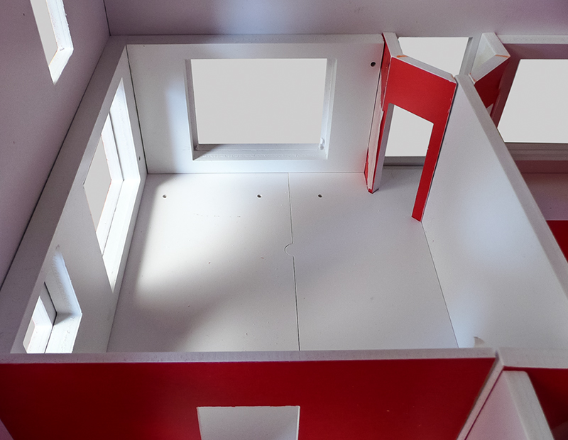

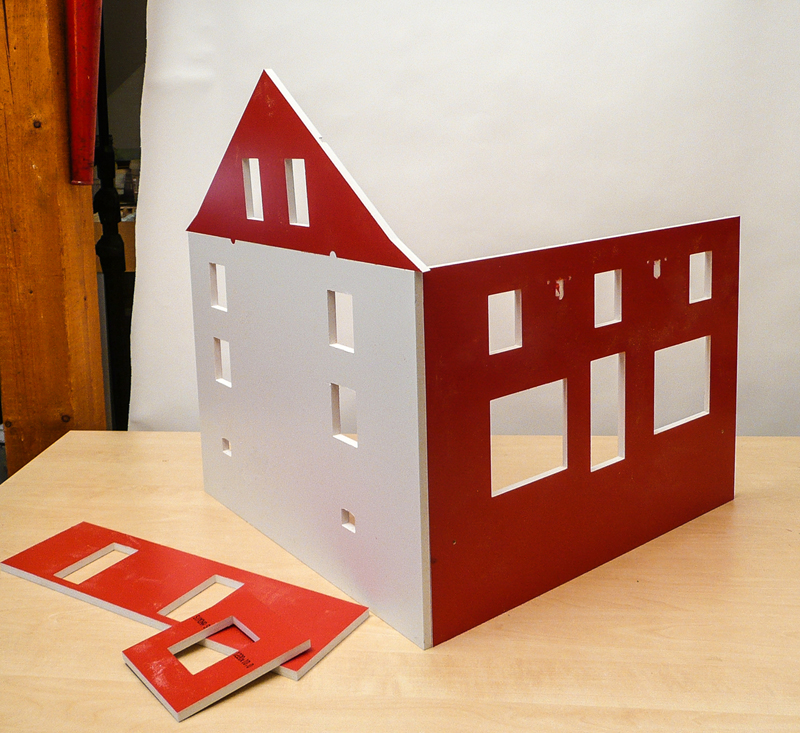

Vielleicht kannst Du ja etwas dazu sagen, wie es dazu kommen konnte, dass ich nach dem Auspacken des Paketes und - angesichts Deiner Vorleistung - kaum erwähnenswerten kleineren Zutaten meinerseits so etwas bei mir vorgefunden habe:

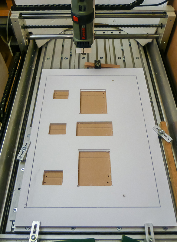

Ich hatte Frithjof gebeten, mir die vier Außenfassaden zu fräsen, aber den Fehler gemacht, ihm die CAD-Zeichnung des gesamten Gebäudemauerwerks zu schicken ... Nachdenklich . Neben den Fassadenteilen hatte ich also nun auch noch sämtliche Innenwände und -böden da liegen.
Tja Volker, es könnte doch sein, dass es mir so viel Spaß machte, Deine CAD-Daten in Fräsdaten umzuwandeln, dass ich gar nicht aufhören konnte, bis alle fertig waren... und da sie nun einmal auf dem Rechner waren, konnten sie doch auch gefräst werden :wink:
Wilhelmstrasse_01 (fspg2)

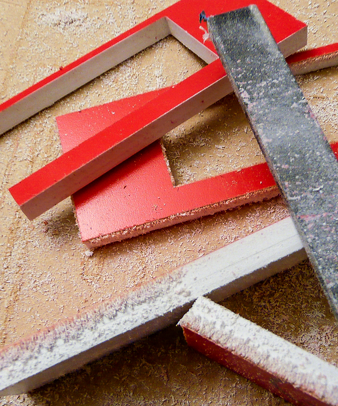

Alle Frästeile mussten nach dem Fräsen an den Kanten gesäubert werden... das konnte ich ganz gut in meinem neuen Staubraum erledigen, so hattest Du den Dreck nicht in Deiner Wohnung :lol:
Wilhelmstrasse_16 (fspg2)

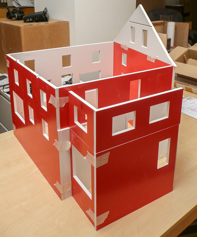

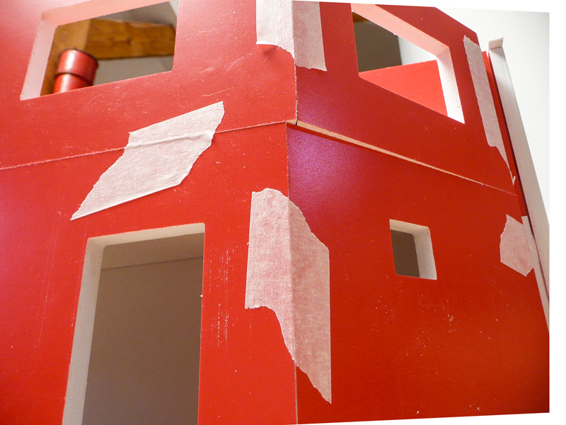

So wuchs peu a peu das Haus. Auf den folgenden Bildern sind die Forex-Platten lose mit Tesakrepp zusammengeklebt.
Wilhelmstrasse_02 (fspg2)
Wilhelmstrasse_03 (fspg2)
Wilhelmstrasse_04 (fspg2)

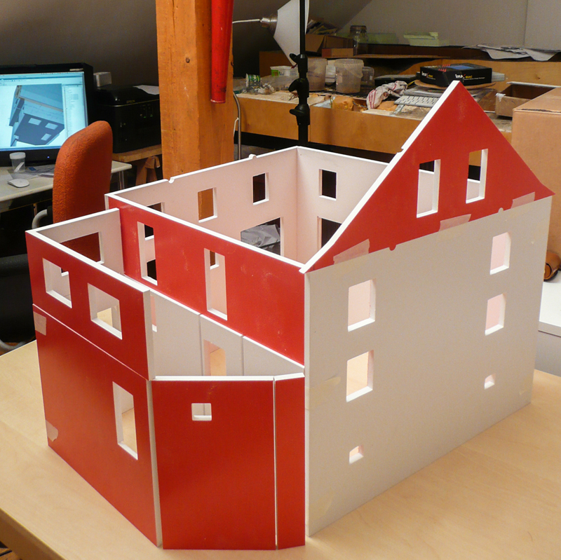

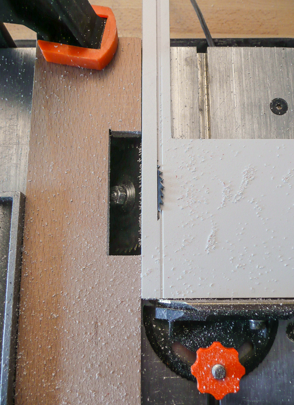

Auf meiner kleinen Böhler-Kreissäge wurden die Seitenkanten auf Gehrung gesägt. Wobei die Winkel zwischen 12° bis 45° variierten.
Wilhelmstrasse_05 (fspg2)
Wilhelmstrasse_06 (fspg2)

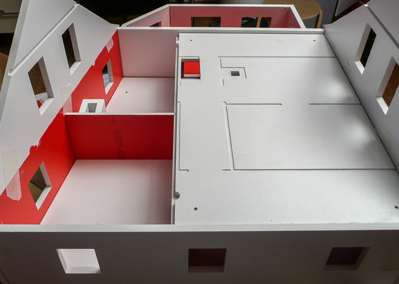

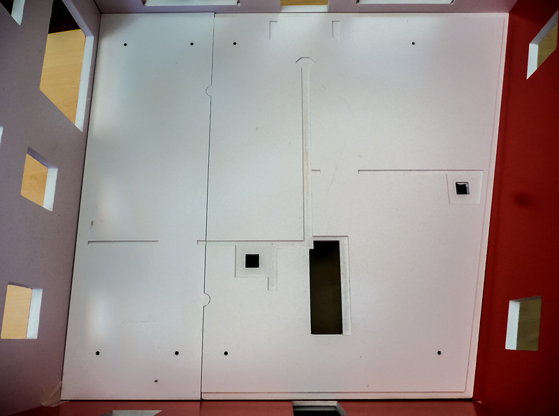

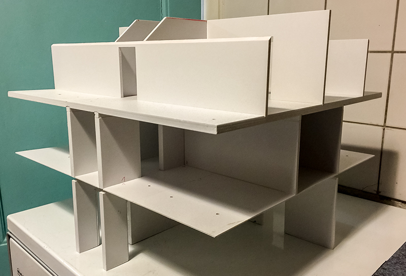

Die Boden- und Decken-Platten musste ich aufgrund ihrer Größe aus zwei Teilen zusammensetzen - meine Fräse ist einfach zu klein ... oder das Haus zu groß.
Wilhelmstrasse_07 (fspg2)
Wilhelmstrasse_08 (fspg2)
Wilhelmstrasse_09 (fspg2)

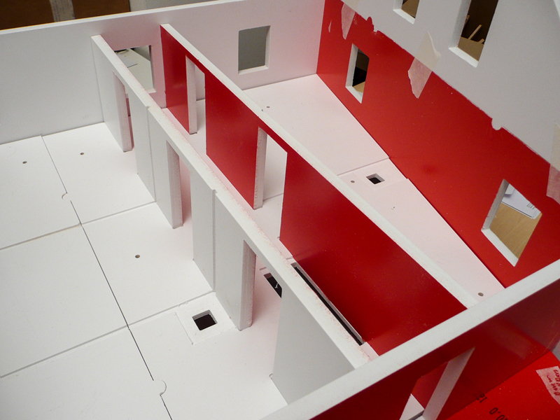

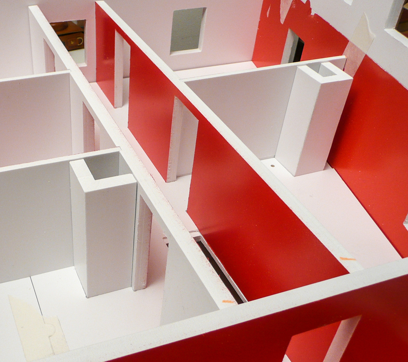

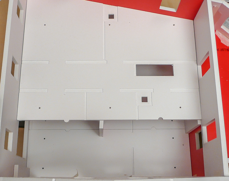

Die 2mm tiefen Nuten in den Deckenplatten dienen der Aufnahme der Zimmerwände. Diese sind untereinander ebenfalls vernutet. Das erleichtert die rechtwinkelige Montage und gibt gleichzeitig Stabilität.
Wilhelmstrasse_10 (fspg2)
(die erste Etage)
Wilhelmstrasse_11 (fspg2)
(die erste Etage)

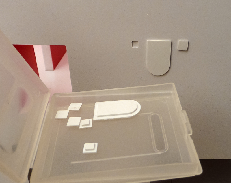

In der Frontseite wurden ein paar kleine Vertiefungen eingefräst. Darin konnten die Polystyrol-Verzierungsplatten genau positioniert werden.

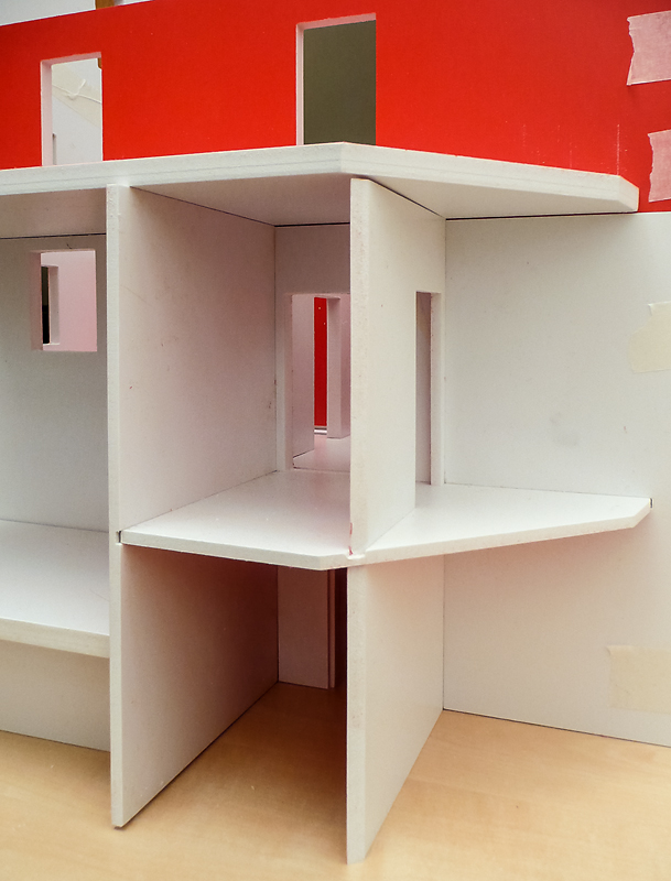

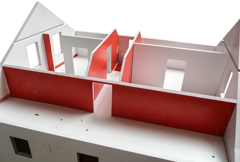

Das Dachgeschoss erhielt ebenso auf Gehrung gesägte Wände.
Wilhelmstrasse_14 (fspg2)

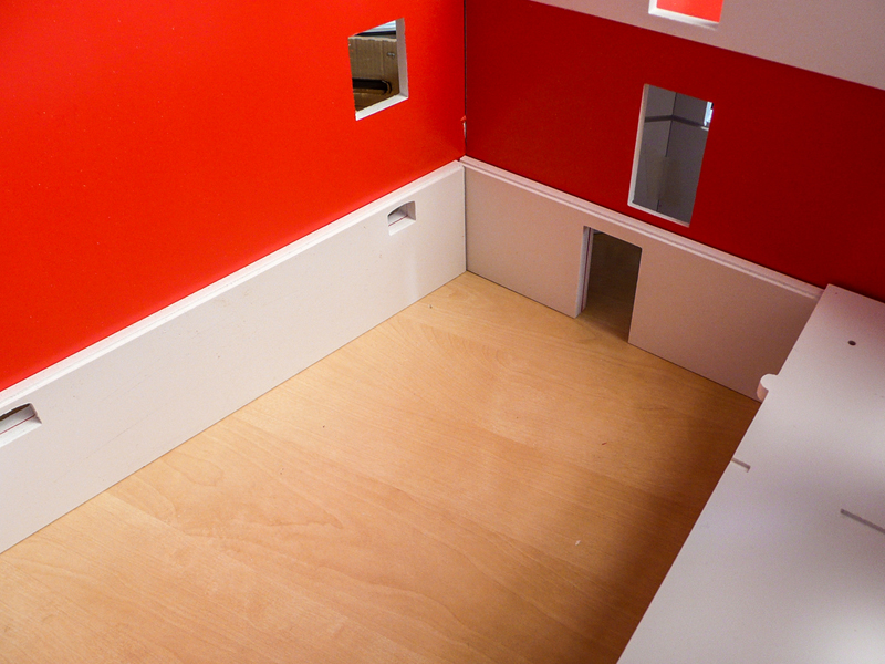

Das Erdgeschoss erhielt 15mm dicke Wandverstärkungen:
Wilhelmstrasse_20 (fspg2)

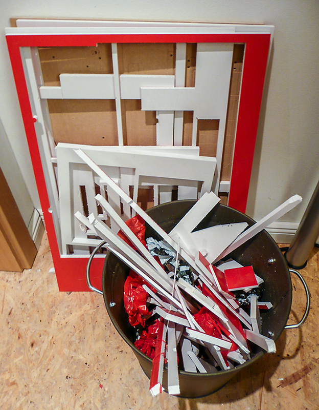

...ach ja, hier noch ein paar Teile, die ich nicht zu Volker geschickt habe:
Forex_Reste (fspg2)

Die einzelnen Stockwerke werden später herausnehmbar sein.
Wilhelmstrasse_23 (fspg2)

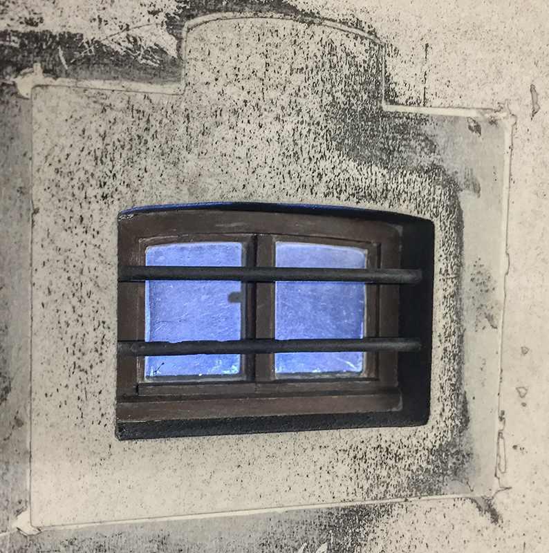

Die Kellerfenster haben verkittete Scheiben ...
Wilhelmstrasse_24 (fspg2)

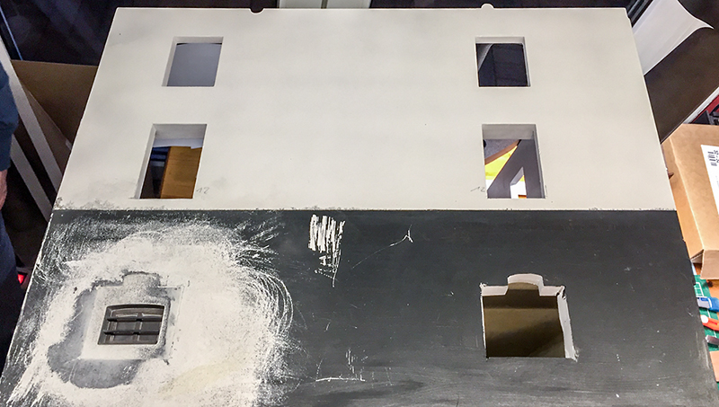

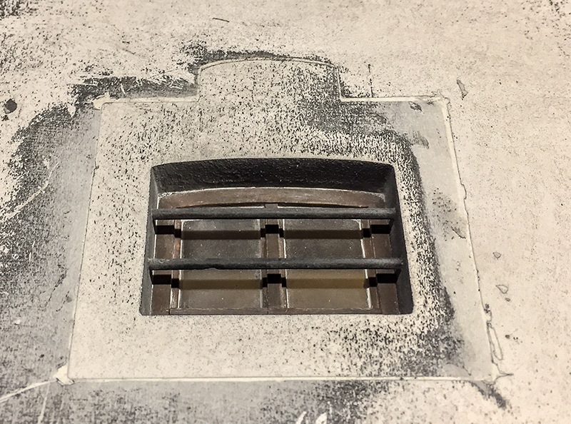

Auf etlichen Wänden hatte Volker schon erste Farbversuche unternommen, um später einen überzeugenden Putz zu imitieren.
Wilhelmstrasse_25 (fspg2)
Blick von außen nach innen
Sogar innen haben die Kellerwände eine schöne Putzoberfläche erhalten ... sozusagen "Übungswände" - später wird man nicht viel davon sehen können.

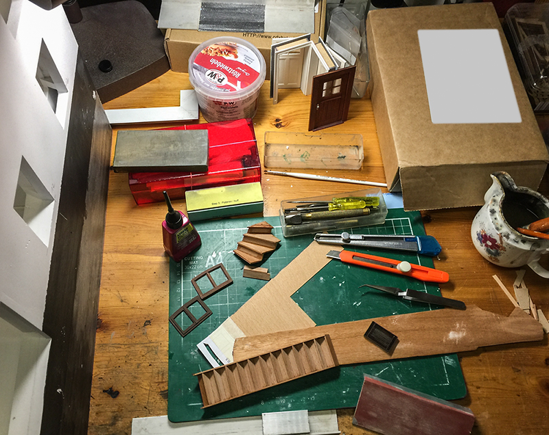

Hier entstehen seine kleinen Kunstwerke....
Wilhelmstrasse_28 (fspg2)

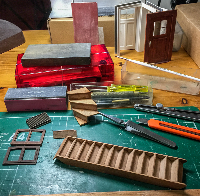

Schön dich mal wieder zu sehen ;-) Ich musst zunächst einmal schmunzeln, als ich deinen Arbeitstisch sah. Sieht doch recht ähnlich aus, wie mein eigener ...
... nur dein Werkzeugkasten (Plastikdose) ist etwas grösser als meiner!:shock: Das tut gut, denn du zeigst damit auf, dass sich auch ohne große Werkstatteinrichtung hervorragende Ergebnisse erzielen lassen!
Was dein aktuelles Projekt anbelangt, bin ich sehr gespannt, wie und in welchem Zeitrahmen sich diese Arbeit entwickelt. Darf man fragen, mit welchem Werkzeug du die Putzstruktur rund ums Kellerfenster aufgebracht hast? Oder ist's abgeschliffen. Genau kann ich's nicht ausmachen. Ich dachte mir, vielleicht könnte etwas für meine Wasseroberfläche (!) abkupfern ...
Ich hätte wohl zu großen Respekt vor Herausforderungen wie du und Frithjof derzeit in Arbeit habt. Toll anzuschauen ist's auf jeden Fall und ich freue mich auf jedes neue Update!
