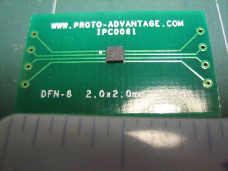

Die sauber eingestellte Fahrkennlinie und die spitzen Finger am Regler sind genau das, was die Elektronik weit besser kann als der Mensch. Bei meinem Regler messe ich die Geschwindigkeit in kurzen Abstaenden und passe dann die Ausgangsspannung/PWM so an, dass es keine Ruckelei gibt. Das Argument der Komplexitaet: Jemand hat mal gesagt, ein intelligentes System muss nicht intelligent aussehen. Nimm z.B. eine externe Festplatte. Sie hat gerade mal einen USB Stecker und einen Netzanschluss. Du steckst sie in den Rechner und kannst sofort Daten uebertragen. Dahinter steckt aber eine gewaltige HW und SW Entwicklung/Technologie. Mein Regler wird einen Stecker fuer die Fernsteuerung haben (wie ein Servo) und einen Anschluss fuer den Motor. Das ist alles, weniger komplex geht nicht mehr.
Nun zum Preis: Mein erster Schritt wird ein Regler fuer eine Zelle und Faulhabermotoren sein. Groesse ca. 10mm x 15mm. Der Preis:
1 Mikroprozessor: $2,16
1 Motoransteuerungsbruecke: $0,70
1 Platine: ca. $1 (Die letzten in Bulgarien gefertigten waren noch billiger)
1 Stecker + ein paar Widerstaende: $2,00
Das ganze Ding dann (fuer mich, da ich selber loete) etwa $6 oder nach jetzigem Umrechnungskurs etwa 4,50Euronen. Ich glaube nicht, das dies unbezahlbar ist
Uebrigens mein erstes Erfolgserlebnis: Reflow Loeten des 2mm x 2mm Motor-Treiberchips fuer den Testaufbau:
Da ich das ganze Projekt sehr locker angehe und jetzt wieder auf "Dampf" umstelle, wird es wohl noch einige Monate dauern, bis ich einen Prototyp zeigen kann.

Hallo Henry,
wie hast du Reflow gelötet. SMD-Lötpastenmaske und
Vogelsand in der Pizzapfanne oder echten Reflow-Ofen?

Reflow: Siehe modellbau/viewtopic.php?t=9449&postdays ... c&start=90volkerS hat geschrieben:Hallo Henry,
RC-PWM-Signal oder Analogspannung als Vorgabe und Regelschleife durch Gegen-EMK? Du verwendest, wenn ich es richtig gesehen habe, die Nachfolger des Intel 8051. Ich teste derzeit einen 16F1823.
Ich messe die Laenge des RC Pulses und berechne daraus die Sollgeschwindigkeit/Richtung. Regelschleife durch Gegen-EMK, wie Du richtig vermutest. Als Prozessor verwende ich den C8051F530A von Silabs, der softwarekompatibel mit dem 8051 ist (mit dem kenne ich mich halt noch gut aus). Der Prozessor hat einen weiten Eingangsspannungsbereich, integrierten Brown-out (automatischer Reset bei Spannungseinbruch), integrierten Oszillator, 12bit A/D Wandler, mehrere Timer und PWM Generatoren. Er laesst sich in der Schaltung programmieren( http://www.silabs.com/pages/Silabs-Sear ... =c8051f530).
