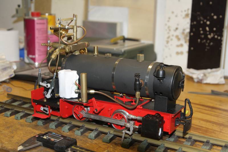

das Lackieren liegt hinter mir: Die Hitzefeste Einbrennfarbe aus der Spraydose läßt sich nicht so schön verarbeiten, wie mit einer Airbrush, aber die Teile sind größtenteils gut gelungen. (Nur den Schornstein werde ich irgendwann nochmal neu lackieren.)
Entgegen anderslautenden Warnungen war das Einbrennen der Farbe bei 160°C kein Problem: Details, die nur weichgelötet waren, sind nicht ab gefallen. (Ich habe es vorher ausprobiert: Erst bei 190°C sind meine Probestücke reproduzierbar auseinander gefallen. Aber die Skala auf dem Einstellrad des Backofens hat wenig mit der Realität zu tun...)
Heute habe ich mich an die Montage gemacht, und als ich die Werkstatt verlassen habe, sah die Lok so aus:
Front (GNEUJR)
Heizerseite (GNEUJR)
Lokführerseite (GNEUJR)
Rückseite (GNEUJR)
Mit ein bißchen Glück komme ich morgen so weit, daß ich Druckluft anschließen kann. Ich bin SEHR gespannt, ob ich es schaffe die Lok bis Karlsruhe fahrfertig zu bekommen...
Viele Grüße und ein frohes neues Jahr!
Gerd
