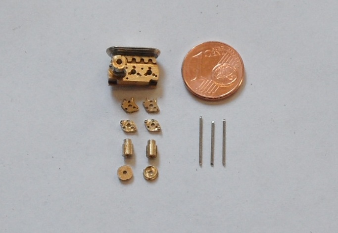

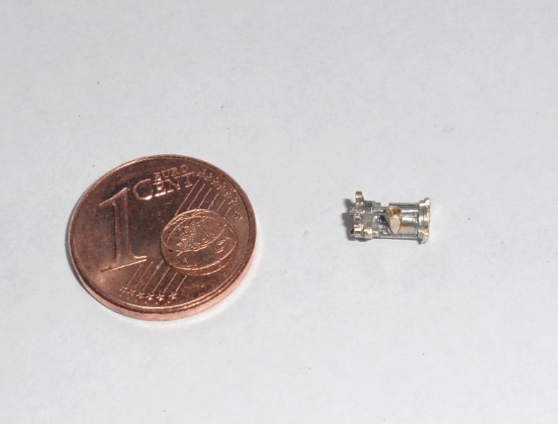

ich habe schon noch weitergemacht, nur kostet es auch sehr viel Zeit hier immer alles zu (be)schreiben und Zeit ist nun mal sehr knapp.
Da es ja nicht sehr viel Teile in Spur-II zum zukaufen gibt (die mir auch zusagen würden), baue ich mir fast alle Teile selbst und das weitgehenst (bis jetzt) ohne Prototyping.

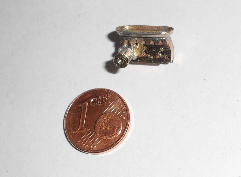

Hier mal ein paar Bilder der Schmierpumpe im Führerhaus.
Michalk Schmierpumpe (Regelspur)
Michalk Schmierpumpe Einzelteile Ventilkörper (Regelspur)
Michalk Schmierpumpe im Bau (Regelspur)
Michalk Schmierpumpe Ventilkörper (Regelspur)
Gruß Alfred

Hallo Tobias,
T 20 hat geschrieben:Du hast ein Eurocent Stück in 22.5 zu 1 gefertigt,dann kupferfarben angestrichen und neben die Originalteile gelegt,ganz schön raffiniert !!
Ich weiß,daß ich mich nicht irren kann :wink: !!
du irrst. :lol: Ich vergrößere nicht das Centstück, sondern schrumpfe die Originalteile nach einem Geheimrezept.
:wink: Übrigens war diese Michalk Schmierpumpe auch in der T20.
@ feldbahn-fan
Meine Steuerungsteile bestehen aus Neusilberguß und die Kolbenstange aus VA. Die eingesetzten Lagerschalen aus Messing.
Gruß Alfred

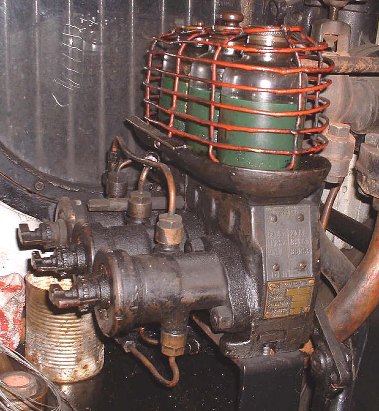

Martin Ristau
Beiträge: 645
Re: Preußische T3 - Musterblatt III 4 e (2)
Beitrag von Martin Ristau »
Regelspur hat geschrieben:Übrigens war diese Michalk Schmierpumpe auch in der T20.
na sowas... . :wink:
Auf der 1027 hat sie übrigends keinen Drahtkorb. sondern einen nach oben offenen Blechmantel.
