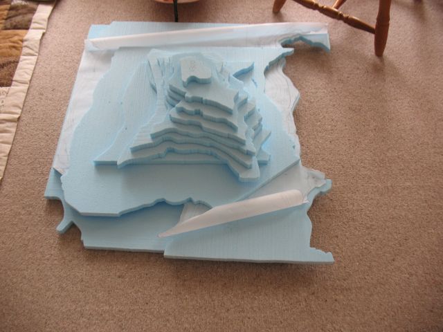

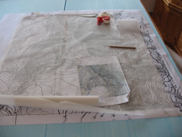

langsam aber sicher geht es wieder in den Garten. Damit die Gebirgslandschaft gestaltet werden kann braucht es aber noch einige Vorarbeiten. Da der Traum ist, in meiner Gebiergslandschaft irgendwo einen Stein zu haben, welcher dem Matterhorn gleicht, und nichts gefunden werden kann, haben wir uns entschlossen, das Matterhorn ab der 25000er Karte mitels Höhenlinie im Reliefbau anzufertigen. Dazu hat Jeannette die Höhenlinien mit Farbe nachgezogen und dann wurde der Kartenteil auf die gewünschte Grösse aufkopiert. Dann wurden die Linien auf Pergament gebracht und ausgeschnitten, was 17 Blätter in den 100er Höenlinen gab. Die gemachte Vergrösserung ergab, dass 100 Meter in Natura, 6 cm im Modell ergibt, was bedeutet, dass mein Matterhorn ca. 1.02 Meter hoch wird und so Gut in die Anlage passt. Nun werden die Blätter auf das Styrodur gebracht und mit dem heissen Draht ausgeschnitten, wenn alle 100er Platten vorhanden sind, werden Diese miteinander verklebt. Bis es so weit ist, wird wohl wieder einige Zeit vergehen. Ich werde mich in dieser Zeit weiter mit dem Bachlauf beschäftigen und nebenbei die Teile für den Viadukt vorbereiten.

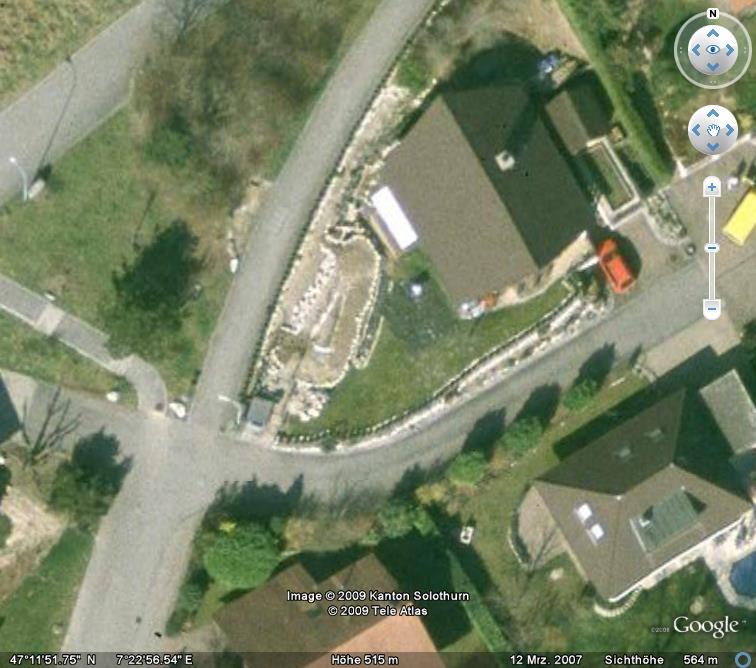

habe da noch ein Bild von meinem Garten von Googel-Earth mit einer nicht zu schlechten Auflösung. Das Bild hilft vieleicht der Gleisplan besser zu verstehen.
0169 (Glacier-Express)
man sieht klar der Platz, wo der Bahnhof Disentis zu stehen kommt, von da fahren die Züge dann bis in die oberste Ecke auf der rechten Bildseite. Der Teich ist zwar auch schon da, aber auf dieser Aufnahme noch nicht sichtbar.

das Matterhorn wächst und wächst und wächst

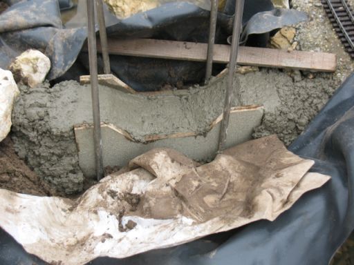

Heute waren neben dem Herstellen von Drehteilen Gartenarbeiten angesagt. Da die Bachlaufübergänge nicht so recht funktionieren wollten, habe ich mich entschlossen, die Übergänge zu betonieren und dann mit der Teichfolie zu verkleben. Nun sieht es im Rohbau so aus:
0174 (Glacier-Express)
Die Fronten werden dann, wenn die Schalung weg ist mit weiterem Beton angeschrägt und die Rückseiten bleiben Senkrecht damit ein echter Strudel erzeugt werden kann

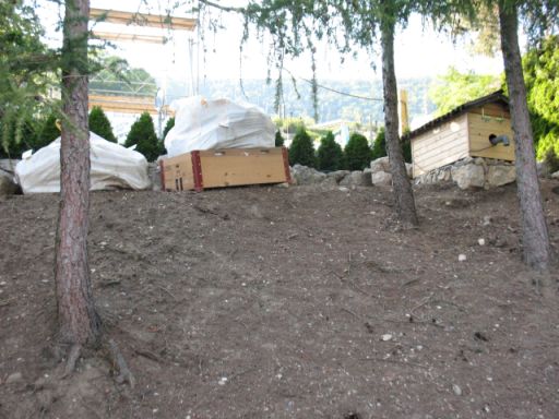

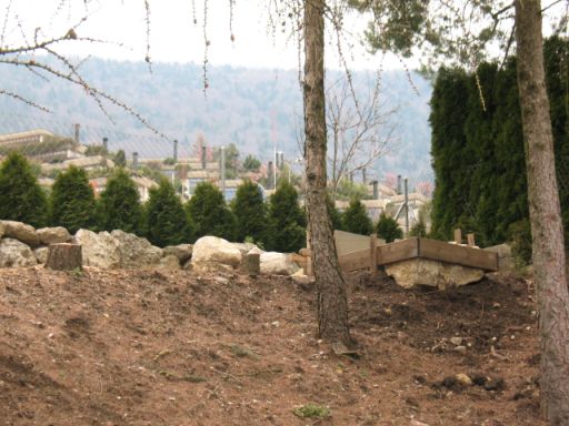

Heute musste eine Lärche und eine Rottanne Platz machen. Daneben wurde die Schalung für das Fundament des Teichfilters gemach.
Ebenso wurde einen weiteren Bachlaufteil betoniert
