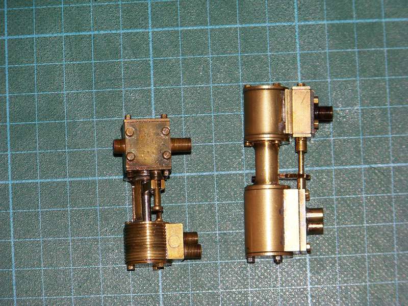

Ich möchte euch hier die nächste Entwicklungsstufe meiner Speisepumpe zeigen.
Roland
Pumpe V1.2 und V1.3 (Kolbenfresser)
Pumpe V1.3 (Kolbenfresser)
100_6348.MOV
Pumpe V1.3
(19.07 MiB) 883-mal heruntergeladen

Hallo Roland,
die Pumpe läuft auf dem Video nahezu perfekt. Ich bin sehr überrascht, dass Du das Kunststück fertig gebracht hast, die Pumpe so klein bei so schönem Lauf zu bauen.
Großer :respekt: :!:

Fido: Vielen Dank!! Leider ist das Interesse an Pumpen immer noch nicht wirklich sehr viel größer geworden.
Es hat auch eine ganze Weile gedauert, bis ich die richtige Lösung für die Abdichtung gefunden habe. Zuerst entstand aus Teilen der Restekiste der erste Prototyp, noch etwas globig. Die neuste Version sieht dann doch etwas besser aus!
Roland
Pumpe brüniert (Kolbenfresser)
Pumpe V1.4 doppeltwirkend (Kolbenfresser)

Hallo Roland,
heute wars soweit. Die Pumpe wurde an Dampf angeschlossen und sie lief ohne jede Hilfe absolut überzeugend während ca 1 Stunde mit regelmässigen Hüben. Die Ansaughöhe von ca 20 cm musste zu Beginn mit Hilfe überwunden werden. Aber danach, super. Roland, du hast meinen grössten Respekt.
Gruss gi
