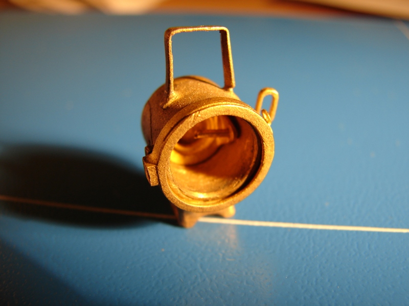

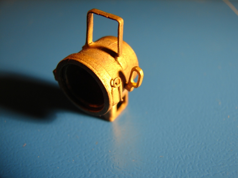

Das kann ich dir nicht sagen. Ich habe einmal von einem unserer Spur-II Freunde ein Kästchen voller Kleinteile erwerben können. Da waren unter anderem auch Teile dieser Laterne enthalten.
In diesem Zustand läßt sich die Scheibe nicht öffnen und es ist auch keine funktionale Umstellung für Rotlicht vorhanden, aber eine entsprechende Lampe gibt es ja beim Eisenbahn-Fleischer (W. Frey)
hier zwei Bilder davon

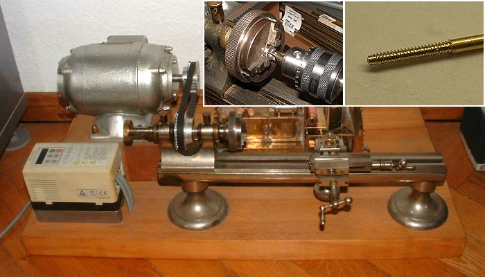

Mein Tip: jedes Ende, auf das ein Gewinde geschnitten werden muß, sollte 5 mm länger gelassen werden.Falls der Gewindeschneider nicht packt und das Ende ablutscht, kann man das Elend nachher abschneiden.
Ich habe meine M1 Schneidmutter nicht auf den 1mm Draht draufbekommen, ich habe erst mit der 1,2er und dann mit der 1,1erMutter geschnitten, dann ging die 1er drauf!
Wie gesagt, ist jetzt fertich, jetzt gehts an Brünieren.
Gruß, Arne
anoether
Beiträge: 1384
Re: HF / HK 130 C als Teilesatz für 26,7 bis 64 mm Spurweite
Beitrag von anoether »
Hallo Arne,
für solche (und andere) Dinge habe ich mir vor vielen Jahren mal eine uralte Boley-Uhrmacherdrehbank
(sollte auf den Müll wandern ... :roll: ) aufgemotzt:
Mit Frequenzumformer ausgerüstet bringt es das Teil jetzt auf eine Umdrehung/Sekunde.
Schneideisen in´s Futter, Reitstock mit Bohrfutter + Werkstück versehen und drüber freuen, wie das
Gewinde von allein geschnitten wird.
Man muss eigentlich nur aufpassen, dass die Länge stimmt.
Gruß Andreas

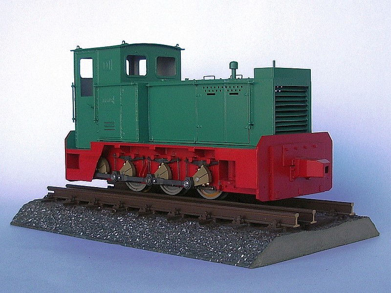

vor ein paar Tagen habe ich von Helmut ein Muster der gefrästen Stangen & Kurbeln erhalten.
Gedacht sind die Teile eigentlich für meine Rügen-HF aber da das gute Stück gerade auf "Deutschlandtour" ist,
musste die HK zur Anprobe herhalten:
Die Lok hat dann gestern eine gute Stunde auf dem Rollenprüfstand zugebracht und dabei eine recht gute Figur
gemacht (Antrieb 100% vorbildlich über Blindwelle ;-)).
Ist schon ein erhebender Anblick, wenn die Stangen rotieren ... .
Und noch schöner ist es, dass Idee und Konstruktion auf Anhieb umsetzbar waren.
Insgesamt eine wunderbare Zusammenarbeit bei der keiner dümmer geworden ist -
Danke dafür an Helmut und alle anderen Beteiligten.
Die Montage der Stangen und Kurbeln beschreibe ich bei Gelegenheit in der Bauanleitung.
