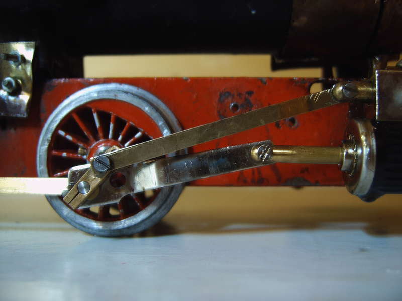

es gibt wieder etwas zu berichten.
Die Räder sind nun verschraubt, nicht wie vorher geklebt.Dazwischen waren sie gepresst. Dafür, dass sich die Räder nun durch Schrauben an den Achsen halten, hat Helmut G(hier aus dem Forum) gesorgt.An dieser Stelle nochmal ein großes Dankeschön.Und mein Provisorium der Steuerung hat nun auch ein festen Nachfolger gefunden.Dafür hat wieder auch Helmut G gesorgt.
Und nun noch ein visueller Eindruck:
Steuerung (Joschi)
Gruß Janosch

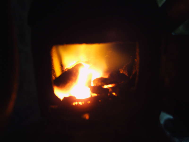

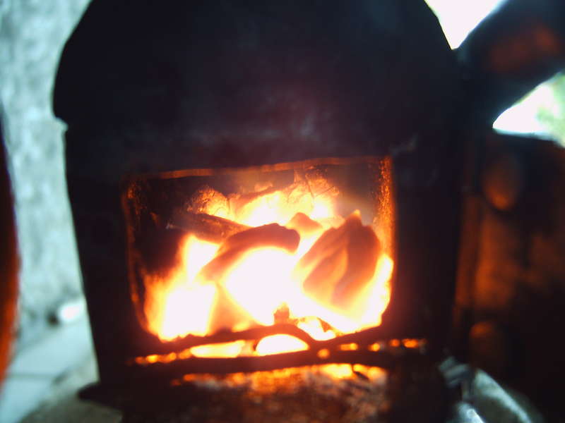

nachdem ich mit Julian mich eine Weile unterhalten habe und er mir mitgeteilt hatte, dass er seinen Kessel versuchsweise mit Holzkohle befeuert hat(ich denke er wird noch etwas veröffentlichen) , konnte ich mich nicht halten.Ich habe einen Rost aus Aluminiumstreifen (ich weiß das völlig falsche Material, hatte aber nichts anderes mehr) und einer M3 Schraube als verbindendes Glied gemacht.Der Abstand wurde durch Muttern gewahrt.Der erste und zweite Versuch war nicht sehr berauschend...ich kam nicht über 0.5 bar hinaus.Beim dritten Versuch(oder vierten..)habe ich zur Holzkohle noch Steinkohle zugegeben.Und was daraus wurde kann man ja im Foto sehen.Noch habe ich es mit dem Timing zum Nachfeuern nicht raus.Das ganze war ohnehin einfach nur eine Spielerei aus Spaß an der Freude.
Gruß Janosch, der hofft nun nicht unter Beschuss genommen zu werden.

Hallo Janosch!
etwas verspätet noch meinen Glückwunsch zur erfolgreichen Probefahrt!
Zu deinen Kohlen-Fotos: Ich habe von Dampfmodellen noch weniger Ahnung wie Du aber mich würde interessieren wie der Alu-Grill auf die Hitze reagiert hat? Haste da schon mal ne Wurst reingehalten? :wink:

Hallo Janosch,
sei vorsichtig mit Holzkohlen und Alu ! Man kann damit - genügend Luftzug vorausgesetzt - Alu für den Guß einschmelzen (Stichwort: Charcoal Foundry). Es wäre schade, wenn neben Schäden an der Maschine noch ein Unfall passieren würde !
