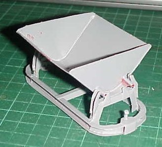

meine erste Papierlore geht ihrer Fertigstellung entgegen.
Geklebt habe ich mit Ruderer und Sekundenkleber, der erste Anstrich (in der Mulde schon zu erahnen) besteht aus "Flüssigkunststoff". Der trocknet ziemlich schnell und ist sehr widerstandsfähig (damit habe ich schon Split als Antirutschbeschichtung aufgeklebt- bis jetzt keine Schäden nach einem Jahr mit jedem Wetter).
Papierlore_im_Bau (Gleisbauer)
1,75cbm- Lore
MfG Christoph
1,75cbm- Lore
MfG Christoph

nachdem meine fertige Lore erst ergraut ist:
Papierlore_im_Bau2 (Gleisbauer)
ist sie kurze Zeit später um Jahre gealtert:
Papierlore_im_Bau3 (Gleisbauer)
verwendet habe ich versuchshalber Istant Rust, Betriebsverschmutzungen durch Öl und Ladegut folgen dann automatisch beim spielen
Auf dem zweitem Foto steht die Lore übrigens auf einem Übergangsgleis von Hegob- Spur 0-Gleis auf Fallerprofil.
Mal sehen, vielleicht fange ich (neben den diversen offenen Projekten) mal wieder eine der BBF- Loren an. Für die angefangenen Projekte fehlen mir im Moment Teile oder Inspirationen
MfG Christoph
MfG Christoph
