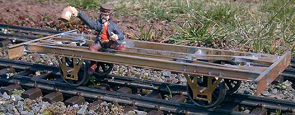

oder am Schmierölgesöff
He, he, he, :!: :!: :!: :!: :!: :!:
Der Typ hat feinsten Whisky in seiner Pulle und sagt jetzt nicht, der sieht nicht seriös aus.
Aber er grämt sich, dass es keine Torsionsfedern für die Kobrpuffer gibt.......Na ja, ist eben Mangelwirtschaft..... :( :( :( :(

viereKa hat geschrieben:Der Typ hat feinsten Whisky in seiner Pulle und sagt jetzt nicht, der sieht nicht seriös aus.
Sag mal, wie lange sitzt der Typ da schon? - Mir würde sehr bald alles weh tun und zum Saufen würde ich eine ungefährlichere Sitzhaltung empfehlen :lol:. Aber seriös sieht zweifelsfrei Dein Rahmen aus :!: , gleiches gilt auch für Prellbock seinen.
Dafür gibt's von mir :respekt: :respekt: (einigt euch, wer welchen von den beiden nimmt :scherzkeks: )
viereKa hat geschrieben:In Ermangelung der passenden Schrauben ist die Gegenseite zunächst nur geklebt :D :D :D
Geiztip: Gewinde per Hand in die Achslagerhalterungen schneiden :twisted: Von den eingesparten Muttern an so 'nem Wagen reicht's dann wieder für einen Flachmann :lol: :lol: :lol:
