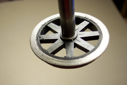

hier die Bilder:
Hier sieht man den trotz Anliegen am Radlenker (R3) auflaufenden Spurkranz:
Ich werde an der Welle auf jeder Seite nach dem Auspressen der Räder noch 0,5mm abrhen und dann passt das auch.Oder Einlagen für den Radlenker wie MIHA sie anbietet selber fertigen
Grate und Oberflächenrauheit(Ohne Worte)
Die Schmirgelleinen und das Pollierfließ warten :D
Zur Vermeidung solcher schlechten Oberflächenrauheit beim Drehen gibts ein Tipp:
Vorschub klein und mit einem Ölstein oder Koruntriegel einen Eckenradius ca 0,2-0,4 an den Drehstahl schleifen.Geht schnell und garantiert gute Oberflächen.
