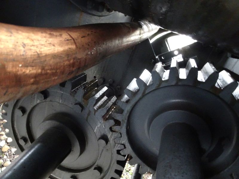

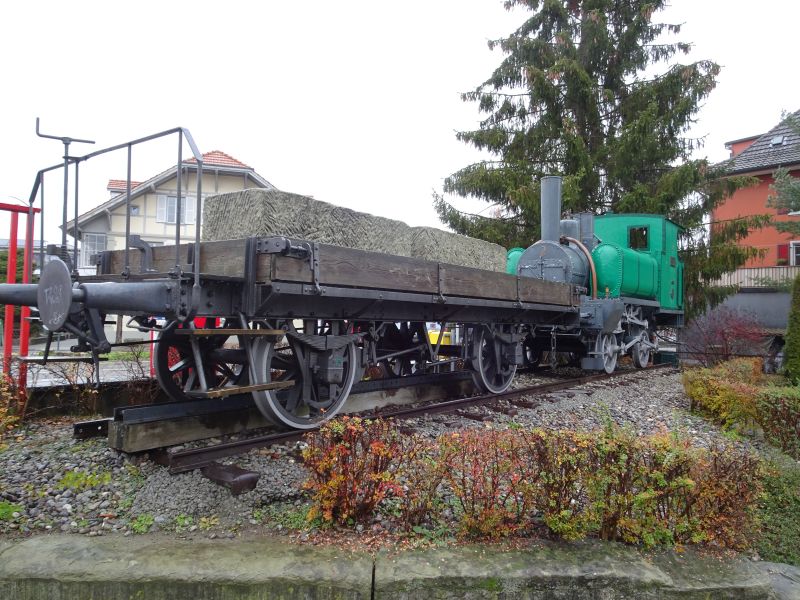

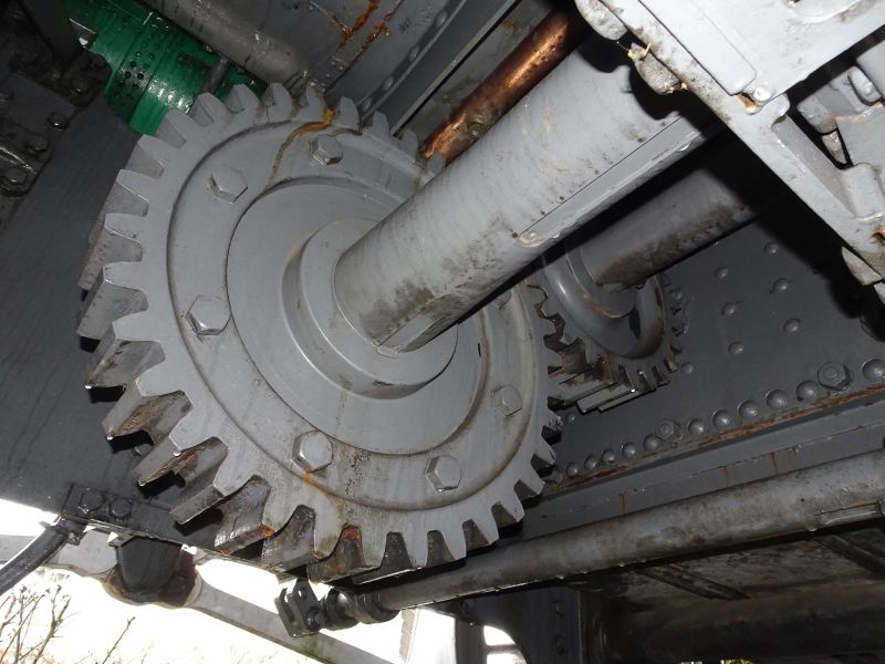

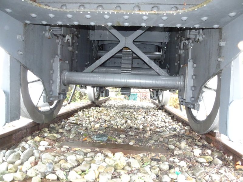

Bei strömendem Regen, Sonntagsklamotten hin oder her, bin ich unter die Lok gekrochen und habe weitere Bilder geschossen, wie versprochen.
Also, des Rätsels Lösung betreffend des Zahnradantriebes: dieser wurde seinerzeit, als die Steinbruchbahn eingestellt und die Lok als Verschublok an die Eisenwerke der Von Roll verkauft wurde, ausgebaut. Somit blieben nur die Zahnräder, welche die beiden Blindwellen miteinander verbinden (hoffentlich verwende ich da die richtigen Fachausdrücke).

Beim Vorstellwagen handelt es sich nicht um einen Originalwagen der Steinbruchbahn, sondern um einen typenähnlichen Wagen aus den 1870er Jahren.

tolle Einblicke in die Zahnraddampflok. Ich vermute das das Zahnradpaar damals komplett getauscht wurde. Bei gleichem Achsabstand könnte das Abtriebszahnrad auch grösser gewesen sein und das Antriebszahnrad kleiner. Oder das Abtriebszahnrad in der Mitte und rechts und links danneben die Untersetzenden. FÜr letzteres spricht, das die Welle eingefräste Nuten in einem Bereich besitzt in dem heute kein Zahnrad mehr montiert ist.

vielen Dank fuer Deine hochinteressanten Bilder. Ich koennte mir allerdings vorstellen, dass die Lok noch die urspruenglichen Zahnraeder besitzt. Hefti gibt zwar die Zahnteilung fuer Ostermundingen mit 100mm an, aber alle anderen fruehen (Werks-)Zahnradbahnen hatten 80mm Teilung (Steinbruch Laufen, Maschinenfabrik Rueti - spaeter auf 100mm geaendert, Wasseralfingen). Ostermundingen hatte dann vermutlich ebenfalls 80mm Teilung. In Deinen Photos zaehle ich ca. 32 Zaehne. Mit einem Zahnrad(teilkreis)durchmesser von 796mm (laut Hefti) komme ich bei dieser Teilung von 80mm auf etwa 31..32 Zaehne. Auch die Hoehe des Zahnrads ueber Schienenoberkante sieht nicht zu schlecht aus. Gewissheit koennte der Vergleich mit der restaurierten "Gnom" bringen, die den gleichen Zahnraddurchmesser hatte.

dies war auch mein erster Gedanke. Allerdings hatten diese fruehen Zahnradloks keine getrennten Zahnraeder fuer Antrieb und Zahnstange. Die Teilung/Durchmesser des Zahnrads und Hoehe ueber SOK koennte Klarheit bringen. Falls die Lok doch getrennte Zahnraeder hatte, koennte es sein, dass sie nach Ausbau des Zahnstangenzahnrads in die Mitte verlegt wurden.

wenn die Zahnstange unter dem Wagen die original Höhe hat, dann passt doch alles zusammen, oder ?

stimmt. Das könnte schon passen. Ist mir gar nicht aufgefallen, das das Denkmalgleis vorne unterm Wagen eine Zahnstange hat.Ja in der Tat das könnte passen.
Äh Peter stell doch die Lok mal vorneaufs Gleis, und den Wagen nach hinten
Mal schauen ob das passt.

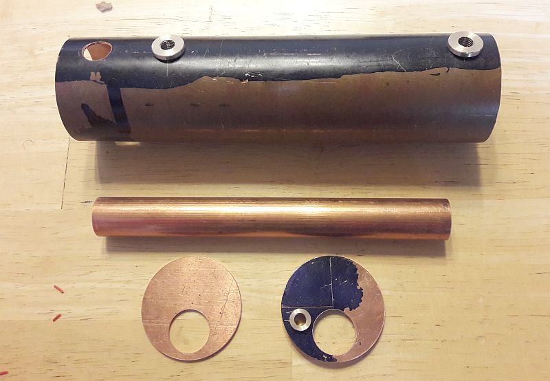

So, jetzt mal wieder ein wenig Hardware. Ich habe inzwischen den Kessel fertig konstruiert und die Teile hergestellt. Ich bin dabei nach dem KISS-Prinzip (keep it simple, stupid) vorgegangen. Einen keramischen Brenner haette ich nur schwer in der kleinen Lok unterbringen koennen und die Ausfuehrung mit zentralem Flammrohr hat bei meiner Guinness und Betsy genuegend Leistung gebracht, um mit relativ geringer Geschwindigkeit und ueberschaubaren Lasten durch die Gegend zu fahren. Eine Schnittzeichnung hatte ich schon vorher gezeigt, hier also nun die fertigen Teile vor dem Loeten:
Die Endscheiben sind nicht geboerdelt, da nach Tests der Australier praktisch die gleiche Festigkeit erreicht wird. Deren Testkessel haben sich bei etwa 1000PSi (etwa 70 bar) zu einem amerikanischen Football verformt, aber die Endscheiben haben sich nicht geloest. Betriebsdruck fuer diesen Kessel ca. 2..3 bar.
