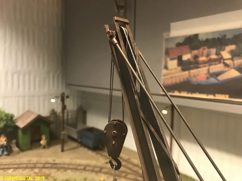

so schnell hatte ich nicht damit gerechnet :shock: :D - die Beteeterli Mineral Production hat wohl Überstunden eingelegt :?: :wink:
Hat sich aber sehr gelohnt - kurz aber (sehr) anschaulich.
Vor allem der Schwenk und Zoom auf den Haken zeigt schön im Detail die Flaschenzugfunktion :top: .

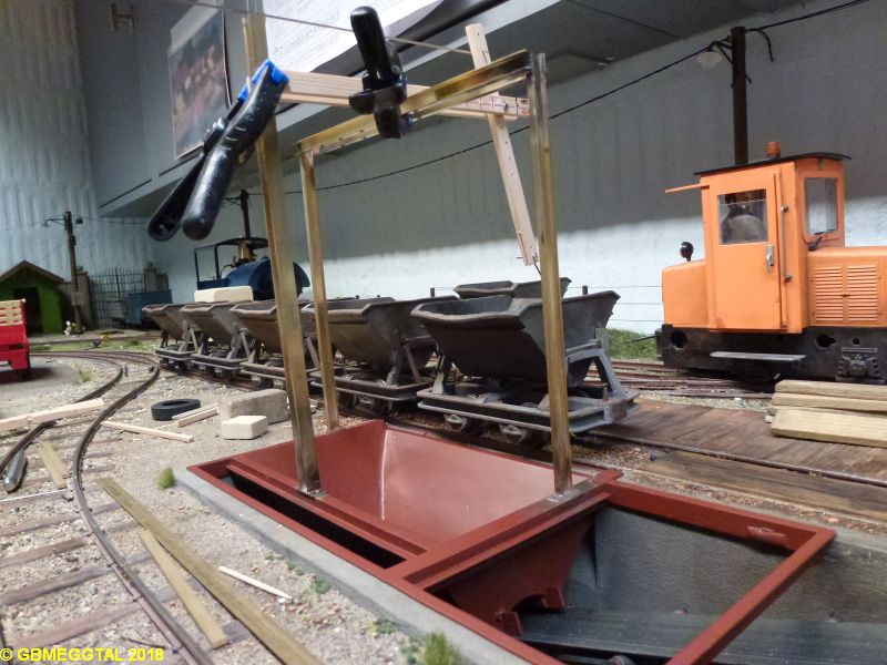

Neben den Live Steam Loks habe auch noch etwas an den Modulen gewerkelt.

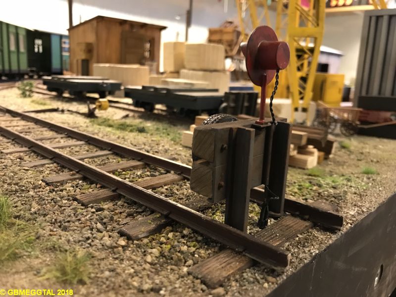

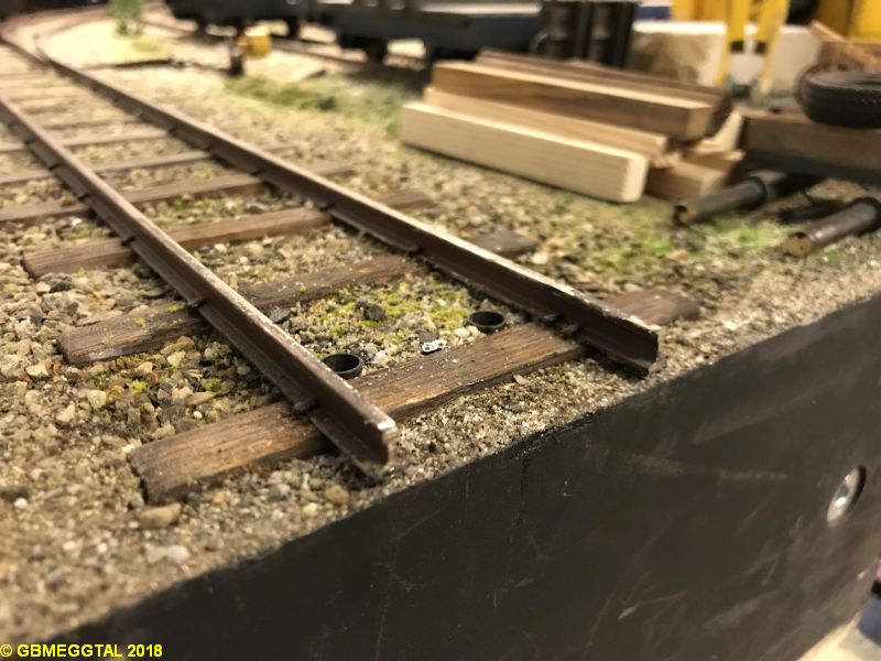

An den Modulenden, bei der Brücke, kann es immer wieder zu prekären Situationen. Die Prellböcke sind steckbar angefertigt und könne entfernt werden wenn die Brücke eingehängt wird. Nun sollte keine Lok mehr abstürzen.

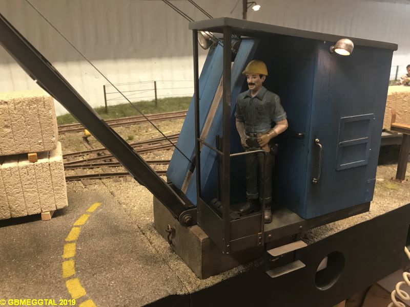

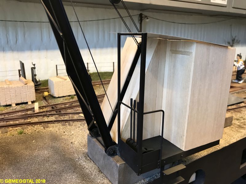

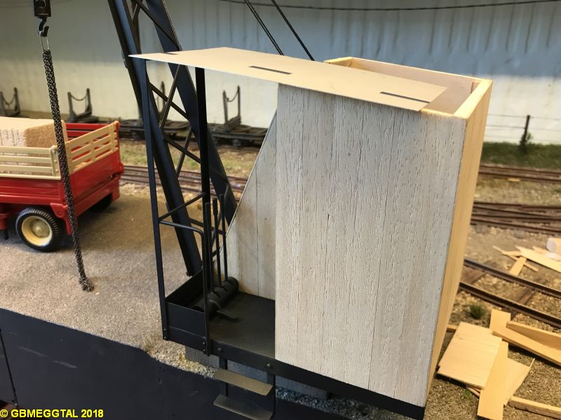

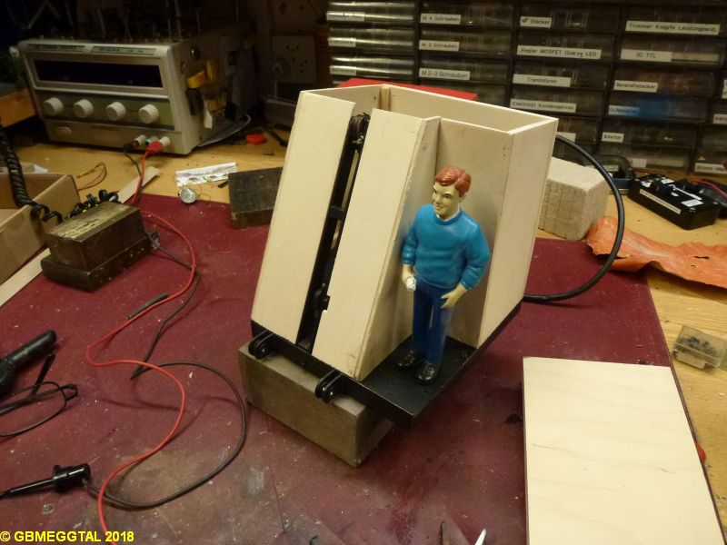

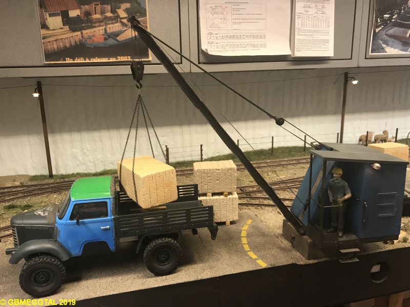

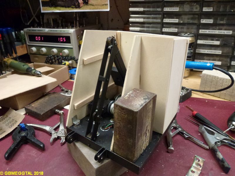

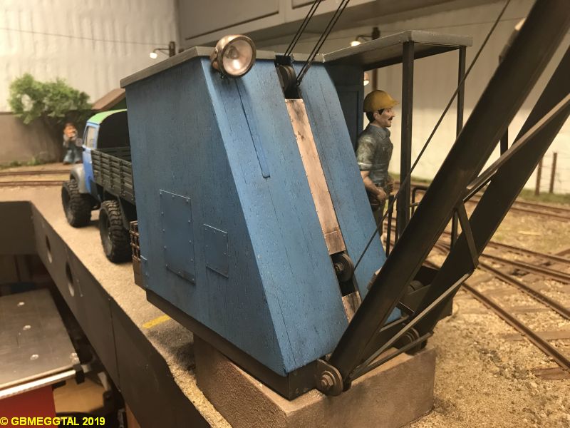

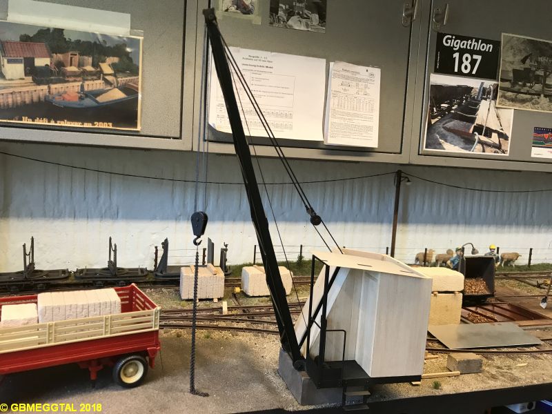

Kran Befestigung auf dem Modul
Der Kran erhielt ein Gehäuse aus 3mm Sperrholz mit Furnierholz Beplankung.
Fehlt noch die Funkfernsteuerung und die Fertigstellung.

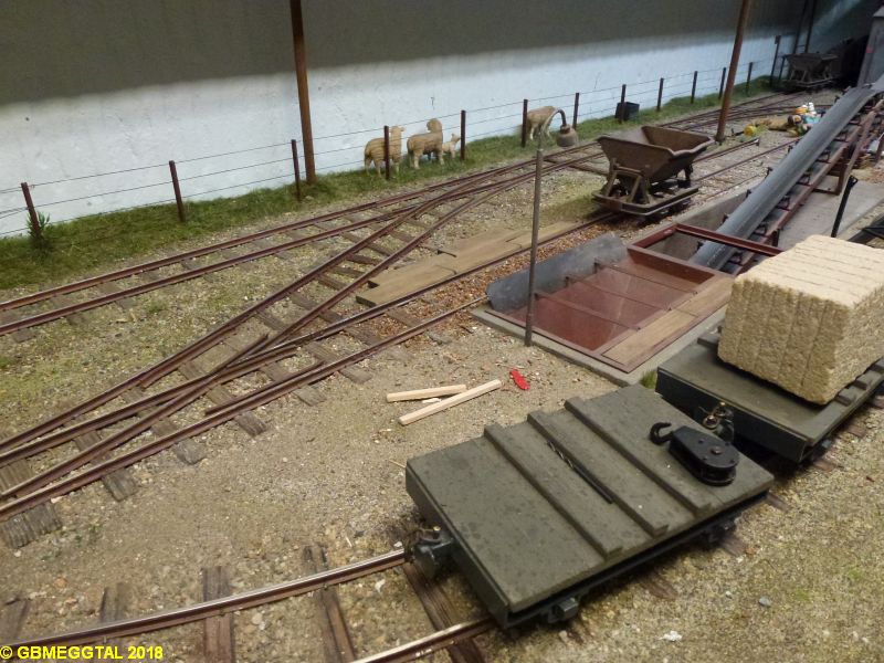

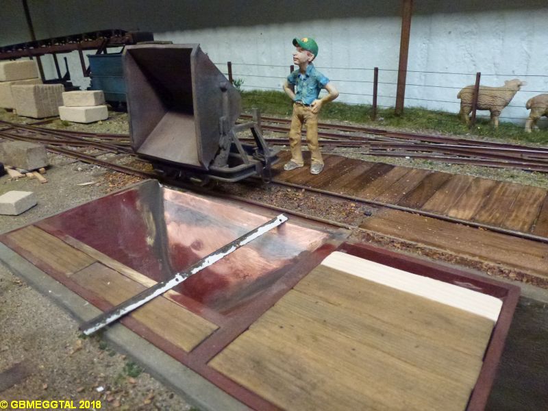

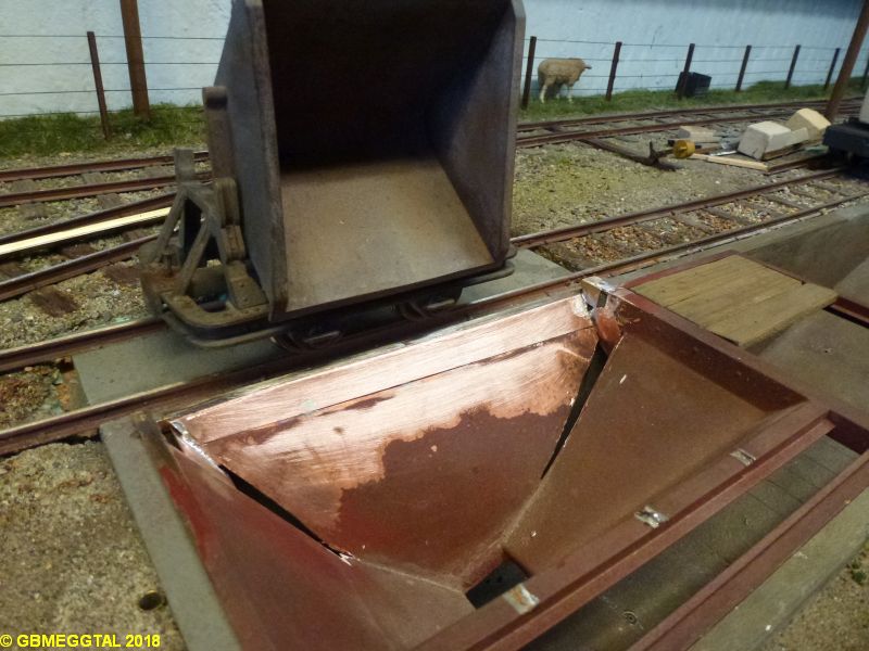

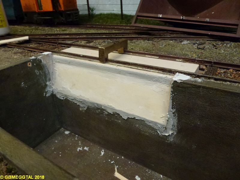

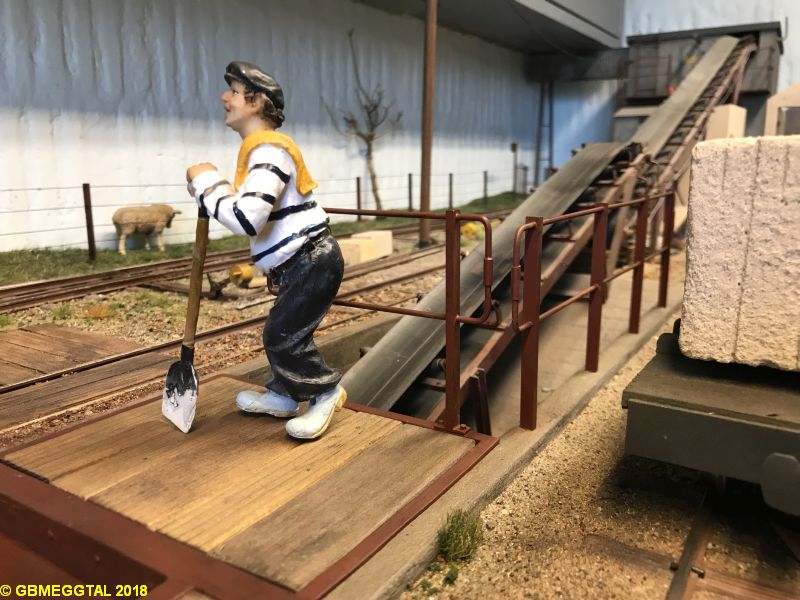

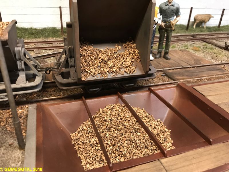

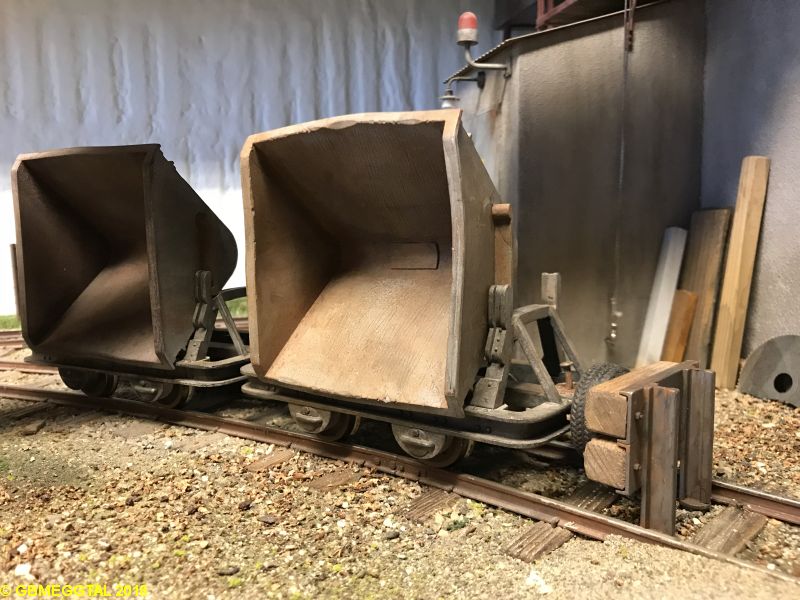

Die Abwurfstelle hat mich schon lange genervt das die Loren nicht sauber entladen werden können und viel Schüttgut auf der Schiene liegenbleibt.
Habe den ganzen Mut zusammen genommen um den Trichter zu zerstückeln und wieder zusammen zu bauen (es hatte alles so schön gepasst)
Versuche die Kipploren mit einem Mechanismus zu kippen :gruebel:
Das ganze klappe aber nicht zufriedenstellend. Es wird weiter von Hand geleert

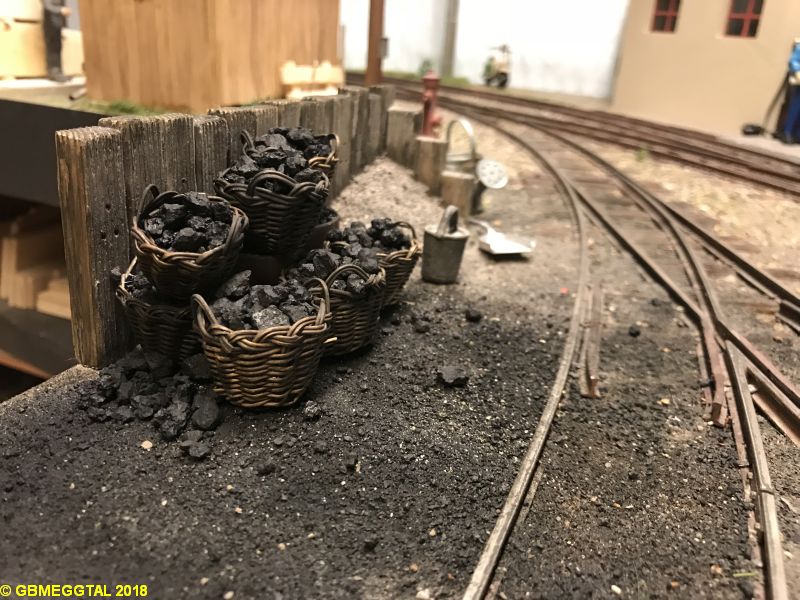

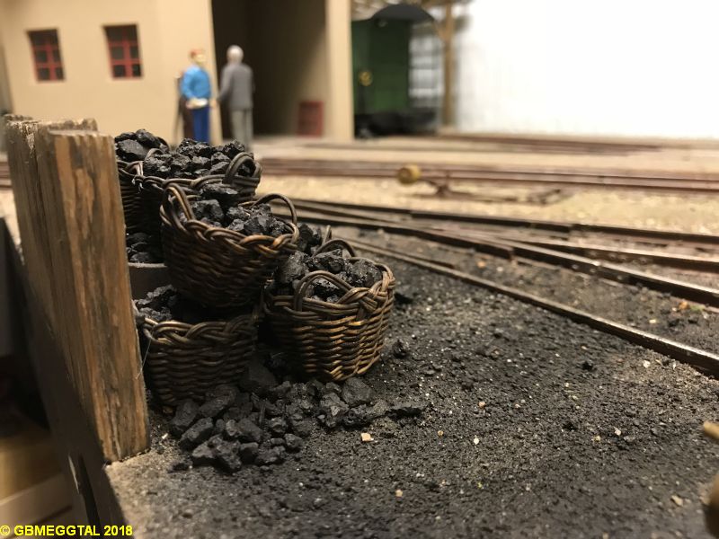

Etwas Ausstattung bei der Bekohlung.

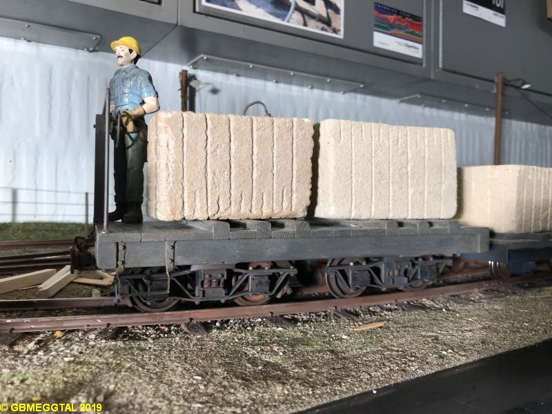

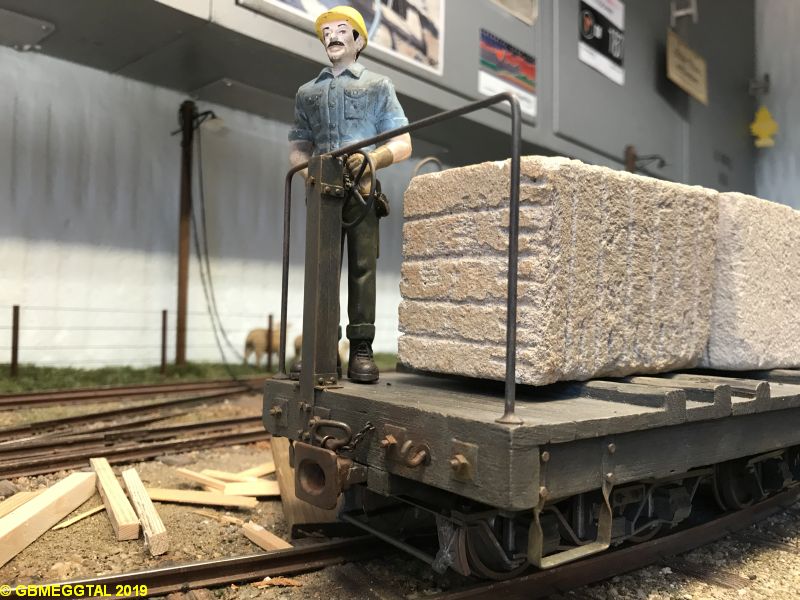

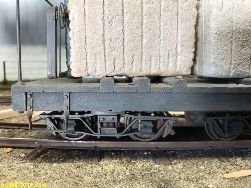

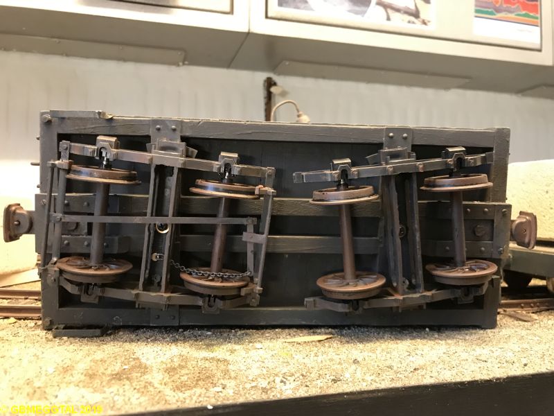

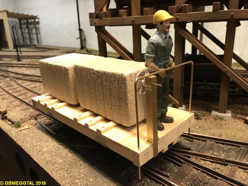

Ich habe mir einen weitern Wagen für den Steintransport gebaut :freude:
Gebaut wurde der Wagen aus Holz mit LGB Skeleton Drehgestellen, abgeänderten LGB Link and Pin Kupplungen und Ozark Miniatures Teile.
Ich wünsche allen ein glückliches, gesundes und erfolgreiches Jahr 2019 :kleeblatt:
Gruss Sigi

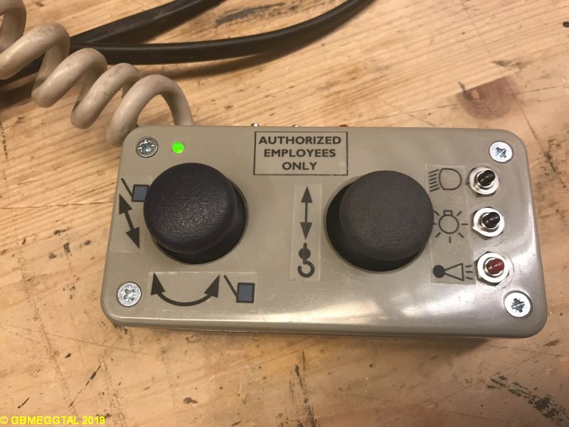

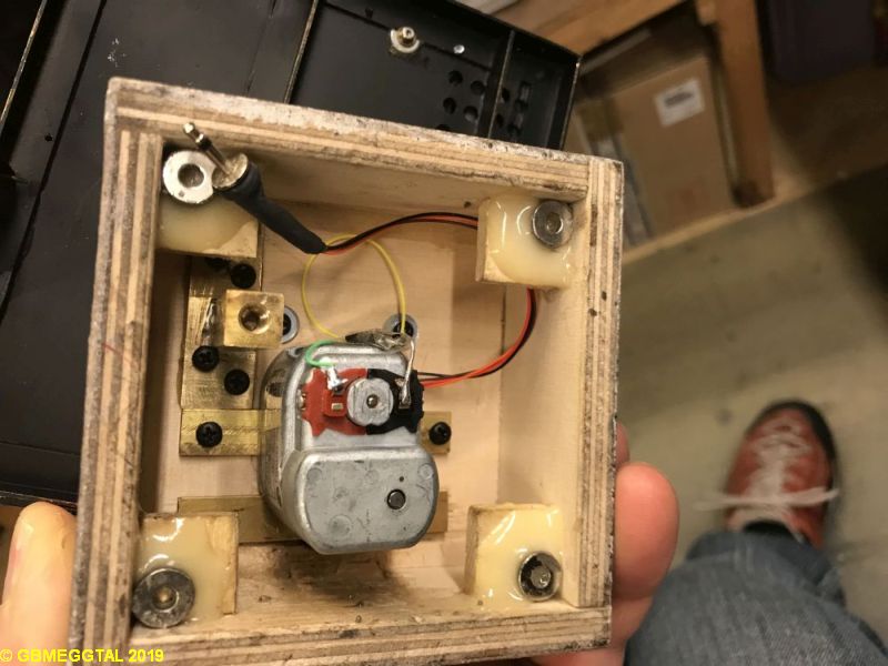

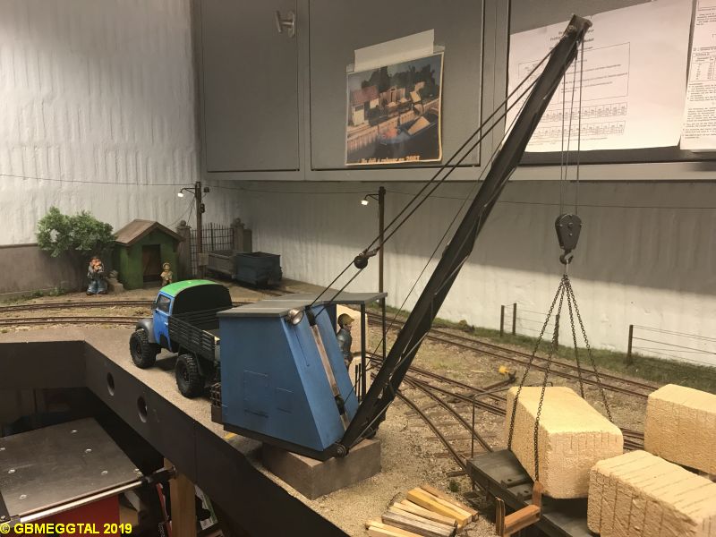

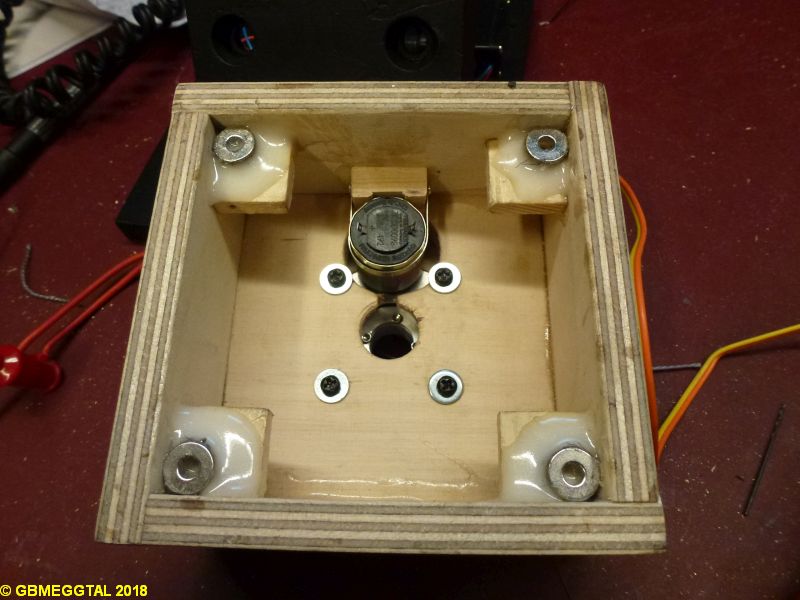

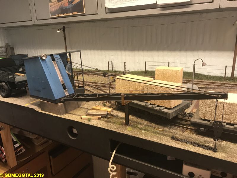

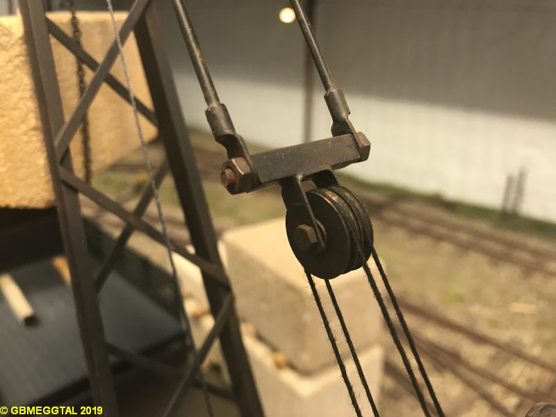

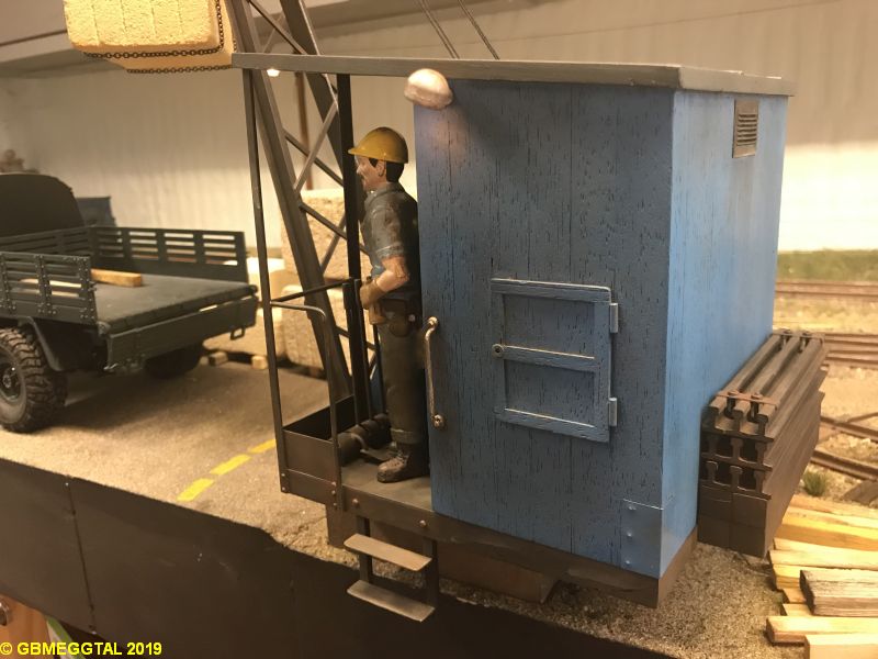

Habe meinen Kran fertig gestellt :bia:
Die Befestigung mit den Magneten kann man sich schenken das hält alleine nicht.
Habe von Bühler einen Getriebemotor eingebaut 19,5U/min, betrieben mit 5V und erst noch mit 2 Dioden gedrosselt und der Motor ist immer noch etwas zu schnell.
Besser wäre 10U/min. Für einen Kran mit Ausleger bräuchte man schon eine feine Drehbewegung.
Kran in Schutzstellung damit ich an die Oberschränke komme
Gesteuert wird der Kran mit Deltang Sender und Empfänger

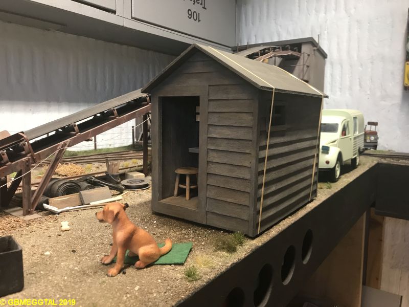

Die Arbeiter Baracke ist auch schon ein Stück weiter.

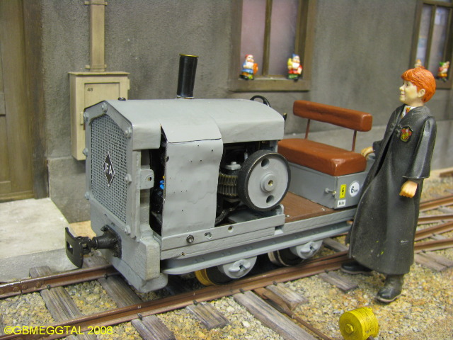

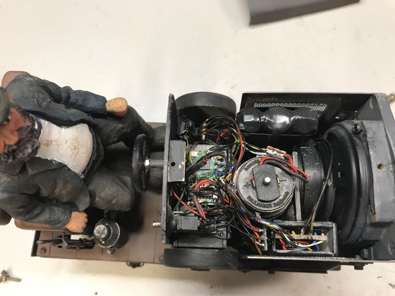

Im 2008 konnte ich in der Bucht von einem unbekannten Erbauer einen kleinen Selbstbau Diesel erwerben.
Leider musste der Antrieb und der Sound ersetzt und die Steuerung eingebaut werden.
Wichtig war mir, das die originale Struktur erhalten bleibt.
Würde mich freuen den Erbauer kennen zu lernen.
Orginalzustand auf der alten Anlage
Einbau des neuen Faulhaber Motor
Steuerung mit Deltang RX61
Unterwegs mit der neuen Flachlorre
Gruss Sigi

Hallo Sigi,
das ist ein wunderbares Ungetüm :D
Die Alterung ist dir hervorragend gelungen.
Aber der größte Hammer ist die Verdrahtung.
Das schaut wirklich so aus wie in einem uralten Trecker.
Möge da nie etwas kaputt gehen :wink:
Was für eine Kette wurde für den Antrieb der zweite Achse verwendet :?:
Die schaut nach Metall aus.
