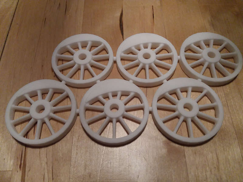

Beiträge: 2333
Re: Regners Neuheit:" KEINE schweizer Mallet"
ich habe hier noch das Foto der Rohlinge der Radsterne:
Ich verbinde die Sterne zu einem Teil. Ist einfacher zu handhaben beim Drucken.
