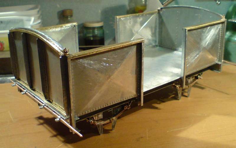

Guten Abend,
der Wagen sieht schon richtig nach Wagen aus.
023 - 16.01.2011 (timme)
Die Niete an den Klappen sind diesmal wieder "echt" und halten die Bauteile zusammen. Öffnen kann man die Klappe natürlich auch. Momentan wird an der Verriegelung gebaut.
Bild Bild Bild
Grüße, Tim

Nabend,
die Verriegelung der Stirnwände ist fertig:
Bild Bild Bild
Weiter geht es mit den Türen:
Und hier mal der gesamte Wagen:
Grüße, Tim

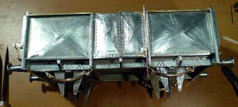

Nabend,
die Türen sind fertig. Die Verriegelung funktioniert wie beim Vorbild, aber dennoch gibt es einen riesigen Fehler. Wer findet ihn?
Bild Bild

Klaus
Beiträge: 749
Wohnort: Treuenbrietzen
Re: Kohlewagen Schwerin
Beitrag von Klaus »
Hi Timme, ich würde mal sagen, die Schubstange fehlt, die die Verbindung vom Riegelhebel nach oben herstellt.
Karl-Heinz
Beiträge: 1774
Wohnort: Lathusen
Beitrag von Karl-Heinz »
Hiho,
Klaus hat die eine Hälfte des Fehlers entdeckt, die Verschlüsse gehören aber nur an eine Tür, dann passt die Schíeberstange auch wieder :!:
