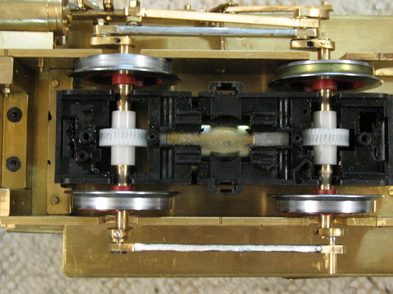

Ich bin gerade mit dem Gestänge einer Seite der 99 5804 fertig geworden.
Vielleicht interessiert Dich diese Lösung des Problems.
Die verlängerten Achsen über den Außenrahmen.
99 5804 (Harzbahnfreund)

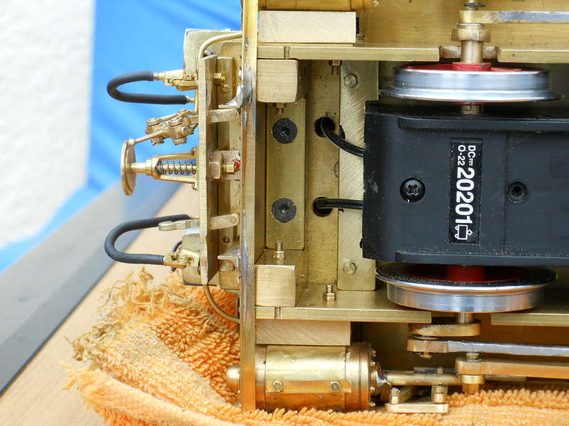

Hier noch ein Bild des Gestänges der zurzeit fertigen Seite.
Es fehlen aber noch diverse Leitungen und Armaturen am Kessel.

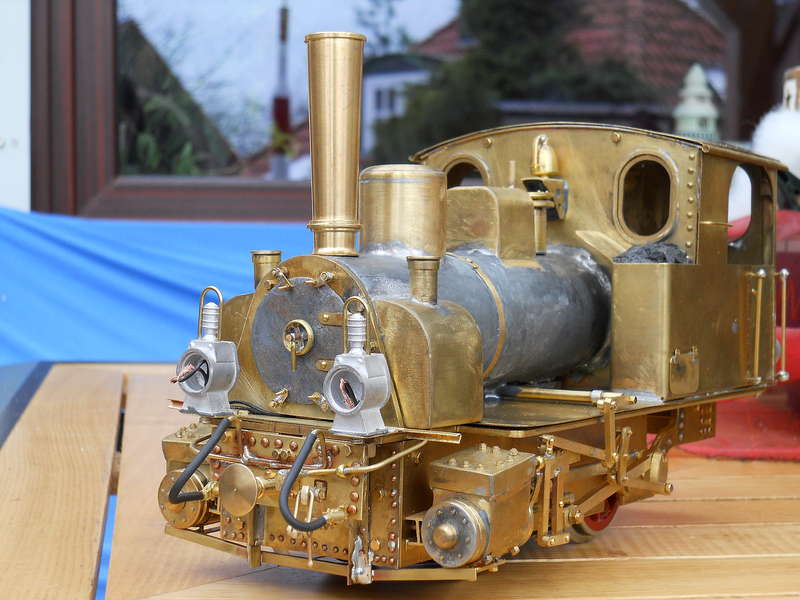

drei neue Bilder zum Bauzustand der 99 5804.
Die Zylinder sind nun montiert und die Pufferschürze wurde gestern eingebaut.
Die Kupplungshaken wurden aus einem Bausatz von Strauß entnommen.
Der Balancierhebel sitzt hinter der Pufferschürze.
Der Puffer stammt von FGB und musste auf der Rückseite etwas gekürzt werden. Der Federweg beträgt aber immer noch ca. 8mm.
Auch die Laternen wurden montiert. Sie stammen von PMT.
Die Schläuche wurden nach bekannter Arbeitweise mit Hilfe von 2mm starken Zugfedern hergestellt, die mit Schrumpfschlauch überzogen wurden.
Die Schlaucharmaturen unten sind von Knupfer und funktionsfähig lösbar.
Blick von unten auf den Balancierhebel.
Nun geht es mit den Armaturen am Kessel weiter.

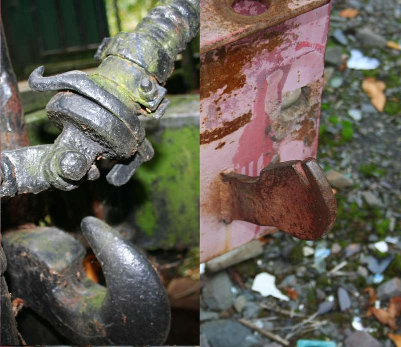

Die Kupplungsköpfe sind ja nicht ganz billig, weshalb ich mich frage warum du sie auch als Halter verwendet hast?
Eine vorbildnahe Variante aus Messing-Flachband (rechts im Bild) währe hier sicherlich die günstigere Alternative gewesen, oder du hättest gleich Hardy-Saugluftköpfe (links) gedreht.
(Rollwagen)
Martin
richtig toll was du da zusammen lötest!
Wenn man mal davon absieht das 99 5804 nie eine Druckluftbremse erhalten hat, stellt sich mir vorallem eine Frage:Harzbahnfreund hat geschrieben:Die Schlaucharmaturen unten sind von Knupfer und funktionsfähig lösbar.
