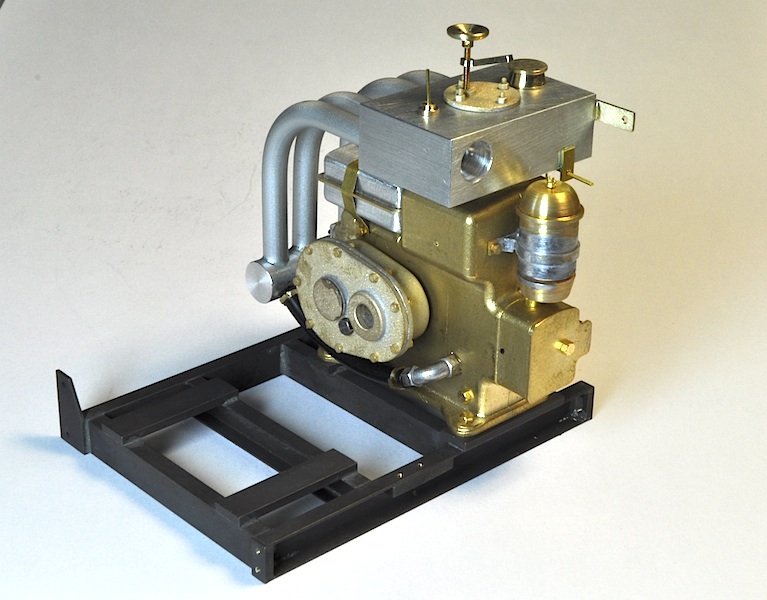

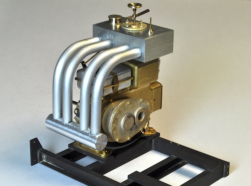

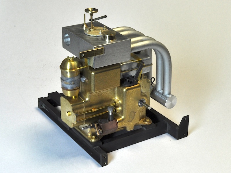

inzwischen ist der Aufsatzkühler fertig. In der großen Bohrung im Kühlergehäuse wird später noch ein Rindinstrument eingesetzt (wahrscheinlich Kühlwasser-Temperaturanzeige).
Der Tank wurde mit einem Spannband (aus 0,1mm MS-Folie) auf dem Motorgehäuse befestigt.
Der Luftfilter besteht auf einem Drehteil und wurde mit dem Halteflansch verlötet (das Teil muss noch gesandstrahlt werden). Der Halteflansche ist mit 2 M1-Schrauben am Motorgehäuse befestigt.
An der Stange zur Drehzahlsteuerung fehlt noch eine kleine Kugel.

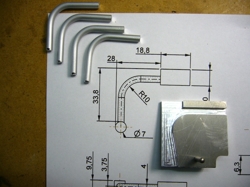

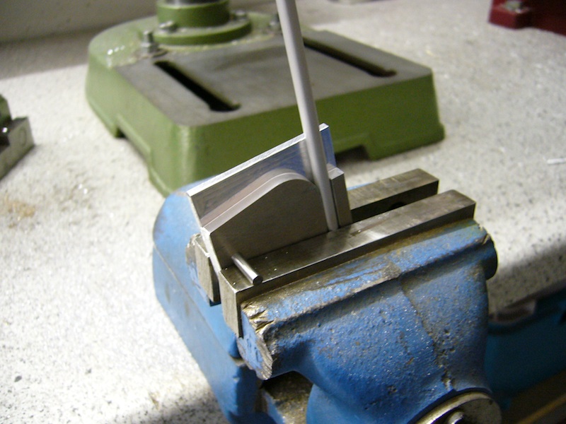

Die "Kühlerrohre" bestehen aus 4mm Rundaluminium (aus dem Baumarkt). Das Material ist eloxiert und lässt sich sehr gut biegen. Zum Biegen habe ich mir aus einem 6mm Alu-Reststück eine Biegelehre gefräst. Die Biegelehre geht über einen Winkel von 100 Grad, um das Rückfedern beim Biegen zu kompensieren.

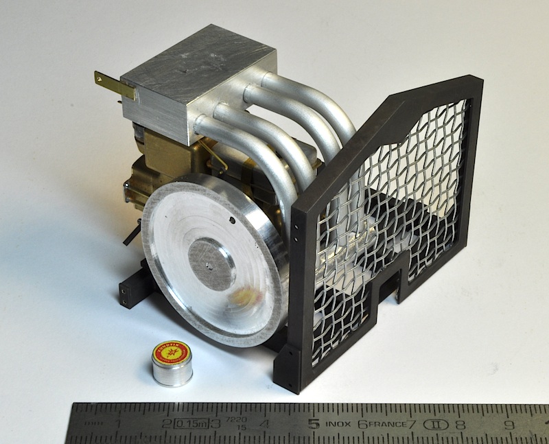

vielen Dank für Eure Unterstützung. Aus den Bildern im Netz habe ich mal geschätzt, dass so eine Dose einen Durchmesser von 11cm und eine Höhe von 8cm hat. Das sind dann in 1:13,3 ca. 8,3mm Durchmesser…
…jetzt fehlt nur noch die Kurbel…
strüver_25 (Fuchs301)
PS: das Schwungrad ist noch nicht fertig gedreht...
