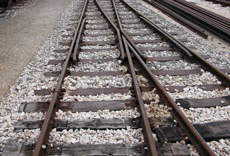

Hier ein aktuelles Bild des Gleises in Neresheim:
Welche Steingröße würdet ihr für diesen Schotter nehmen?

Hallo Fido
:gruebel: so wie das aussieht, ca. faustgroß
:P

@Fido,
wenn du interessiert bist schick ich dir eine Probe vom Rainershagener Schotter, den ich verwendet habe.

Lieber Fido,
man halte ein Lineal oder geeignetes Meßgerät zur Entfernungsbestimmung zwischen zwei oder mehreren Punkten vor den Bildschirm und messe den Abstand zwischen den Schienen. Da der Abstand des Originals bekannt ist kennt man nun den Verkleinerungsfaktor des Bildes. Nun mißt man in GLEICHER Bildebene die "Partikelgröße" des Schotters und man erhält, nach Umrechnung mit dem Verkleinerungsfaktor, einen relativ genauen "Modellschottergrößenwert" von 1mm bis 4mm.
Schwieriger wird es meiner Ansicht nach bei der Suche nach dem geeigneten Material in Bezug auf die Färbungen. Rheinkiesel würden als Färbung gut hinkommen, aber ob es dieses Material als Split gibt entzieht sich meiner Kenntnis -- ich habe es bisher immer als Kiesel gesehen selbst in diesen kleinen Körnungen (z.B. auf Friedhöfen)
