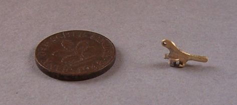

hm, ich hatte in den vergangenen Wochen ausreichend Gelegenheit, Strich für Strich bzw. Hieb für Hieb voran zu kommen. Vielen Dank, und die trennscharfen Kanten? Na ja, ist eh zu spät, der erste Blinddeckel ist gerade in die Binsen gegangen. Morgen schnitze ich dann während ca. 3 Stunden einen neuen..........
Jetzt weiß ich wenigstens, dass Mann bei dünnem Material nicht mit dem Fräser auf die Spitze zufährt, denn dann hauts das Material zur Seite. Also schön von der Seite ranfahren. Übrigens, mit der Schraubstockvariante verspricht es was zu werden. Vielleicht kann ich ja am Wochenende noch Erfolg vermelden.

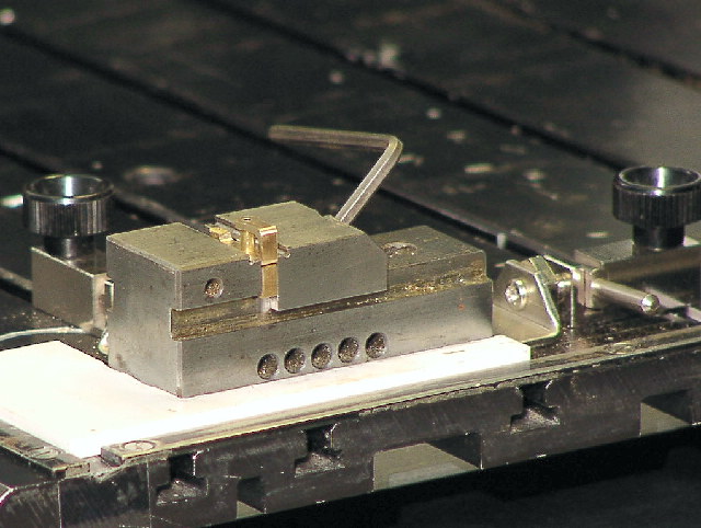

Hallo Jochen,
ich würde das Teil aus einem Quadratstab herstellen, den kann ich dann von 3 Seiten her bearbeiten.
Dazu kommt der in einen festen Anschlag welcher auch ein Schraubstock sein kann.
Damit habe ich die Möglichkeit das Teil zu drehen und habe immer wieder feste Bezugskanten an denen ich den Stab ausrichten kann.
Der Deckel mit seinem Griff kann ja von der Bearbeitung her ja so aufgeteilt werden, dass er von 3 Seiten bearbeitet werden kann.
Als Erstes würde die beiden Flachen Seiten des Griffes fräsen und dann die Durchbrüche einbringen, aber noch nicht die Kontur fräsen.
Dann wird das Teil um 90° gedreht und der Verschluss mit seiner Kontur gefräst.
Jetzt wieder um 90 ° zurück drehen und die Kontur vom Griff ausfräsen.
Schon ist das Teil bis auf eine kleine Nase die beim Konturfräsen übrig bleibt fertig.
Dazu benötigt man nur oben und z.B. links einen Anschlag im Schraubstock und schon kann man das Teil auf diese Art von 3 Seiten mehrfach bearbeiten.
Viel Erfolg weiter hin bei dem schönen Teil. :gut:

Hallo Jochen,
Bearbeitung Schwinge (Helmut Schmidt)
Endbearbeitung der Schwinge 2
Hier sieht man vielleicht etwas besser was ich meine.
Auf dem Frästisch habe ich Anschlagleisten auf den 0 Achsen.
In der Ecke liegt ein passend gefrästes Abstandsstück und darin der Schraubstock.
Wenn ich jetzt das Werkstück spanne habe ich immer wieder die selben Anschläge zur Verfügung und kann so von mehreren Seiten nacheinander bearbeiten.

So, heute morgen ließ ich den Ersatz-Deckel links liegen und habe mich an einem weiteren versucht:
Blinddeckel (ex10007)
Erster von Vier
Dabei trat dann der Effekt ein, dass beim Abfräsen der Rückseite die "Gummidichtung" herunterfiel, bzw. Gummidichtung und Zapfen. Dass ließ sich relativ leicht beheben. Beim nächsten Versuch werde ich wohl, wie hier schon getestet, für die zweite Seite des Blinddeckels die Trennscheibe zu Hilfe nehmen!........ und dann wieder berichten.
