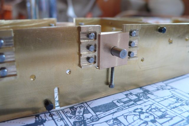

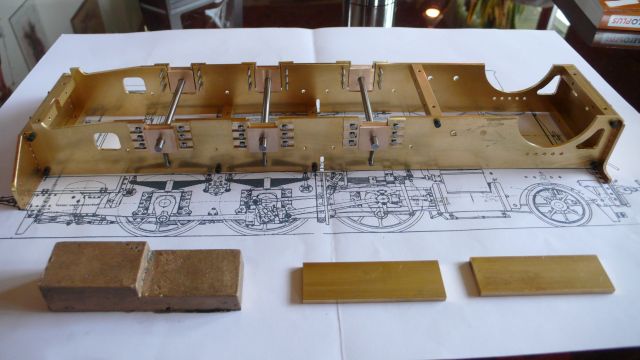

habe in letzter Zeit nicht nur einige launige Kommentare geschrieben, sondern auch versucht, dem Forumziel entsprechend weiterzubauen :lol: :lol: :lol:
Die Gleitsteine und Lagerung dazu sind beinahe fertig.....
Die Gleitsteine wurden aus so einem Bronzeklotz wie vorne links herausgesägt
und gefräst, die Lagerung aus einem Messingprofil 3x20mm wie vorne rechts
von nah sieht das dann so aus
Als Nächstes stehen mal die Blattfedern an, der Weg ist ja das Ziel, in dem
Sinne mal sehen, wann das vorzeigbar ist....

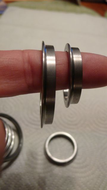

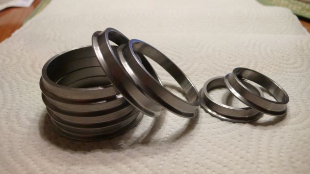

habe etwas in die Hände gedrückt bekommen, was ich euch nicht vorenthalten möchte......
Ein Stapel Radreifen
NEM Profil
mein Sohn arbeitet als Polymechaniker und wir hatten noch einen "Kuhhandel" offen, ist also einmalige Geschichte, aber CNC gedreht mit NEM Profil.
Grösse ist Vorbildgetreu.
