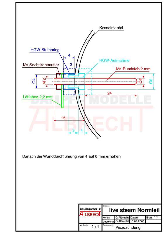

Re: Piezo Zünder
Hallo Piezozünder,
probiert es mal nach diesem Muster
Bild007 (dampfsachse)
Piezozündung
Den 2mm Ms-Rundstab solltet ihr durch einen solchen aus Stahl ersetzen. Die 2,2mm Lötfahne ist gegenüber den Kessel durch einen Silikon-Isolierschlauch gegen Funkenübertritt außerhalb der Rauchkammer zu schützen. Die Hartgeweberinge können auch durch Keramikringe aus der Elektro-Kleinindustrie ersetzt werden. Nur diese Stufenringe können das System ausreichend gegenüber den Kessel isolieren. Diese Entwicklung wurde vom Echtdampfer Udo Reimann erdacht und von mir nur konstruktiv umgesetzt und gezeichnet. Natürlich auch mehrfach erfolgreich nachgenutzt.
Ein gutes Zünden ohne verbrannte Finger wünscht Euch
der dampfsachse
Gerhard.
