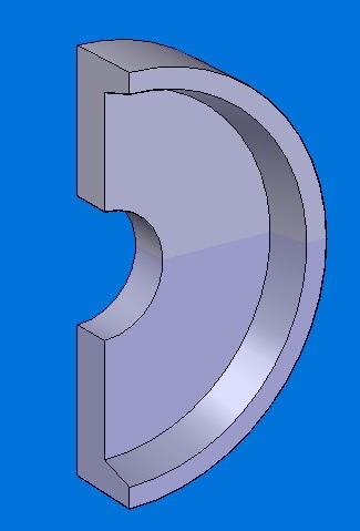

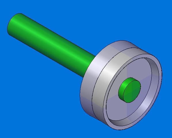

Du kannst die Teflonkolben aus zwei Teilen fertigen. Im Schnittbild ist zu sehen, daß die Fläche, die am Zylinder anliegt, leicht schräg ist. Der innere Absatz wird ebenfalls angeschrägt.
Die Dicke dieser Dichtlippe muß ausprobiert werden. Wenn es zu dünn ist entsteht eine wellenartige Verformung, die dann nicht mehr dichtet.
Teflonkolben_01 (dampflok)
Teflonkolben_02 (dampflok)
Die beiden Teile schraubt man auf der Kolbenstange zusammen. Das sind genau die Dichtungen, die Du aus der Luftpumpe kennst.
Das Ganze aus einem Teil zu drehen ist natürlich auch möglich.
