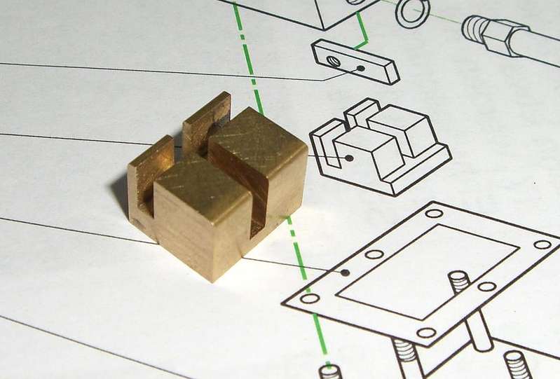

habe seit einigen Tagen als "Ergänzung" zu meinem RhB Fuhrpark eine Regner Thusis, die ich den kommenden Wochen zusammen bauen werde. Das sind natürlich gleich ein paar Fragen (ich bin Echtdampfnovize...) aufgekommen:
Sollte man die Schrauben/Muttern mit Sicherungslack versehen? Falls ja, welches fabrikat ist empfehlenswert?
Wie biegt man die dünnen Kupferrohre - Dampf, Abdampf, Gas etc. - ohne sie abzuknicken?
Die Steuerschieber, die meinem Bausatz beiliegen, stimmen nicht mit der Zeichnung überein - Kante unten. Wurde die Geometrie geändert, oder ist dies belanglos? Ich kann übers Wochenende nicht bei Regner anrufen und ab Montag bin ich geschäftlich unterwegs.
schieber_th_1 (rhb fan)
schieber_th_2 (rhb fan)
Danke und Gruß,
Danke und Gruß,

Hallo Andreas
die Steuerschieber sind schon so ok. Meinen sahen auch so aus. Bis jetzt schaut dein Zylinder gut aus.
Schraubensicherungslack habe ich nur an den Stehbolzen bei den Zylinder verwandt. Sonst nirgends. Denke bei den Messingschrauben bitte daran, nach fest kommt ab und nichts ist schlimmer, als eine abgebrochene Schraube. Wenn du irgendwo welchen verwenden willst - Loctite Mittelfest.
Die Leitungen biegst du einfach mit der Hand oder über etwas hartes Rundes was in etwa den Radius deiner Biegung hat. Am besten anfangs mit einem Kupferdraht gleicher Stärke probieren.
Für das Überhitzerrohr in der Rauchkammer habe ich einen Korken den ich zurecht geschnitzt habe, in der Rauckammer gehabt und dort sanft gebogen.
Grüsse
Sven
Grüsse
Sven
