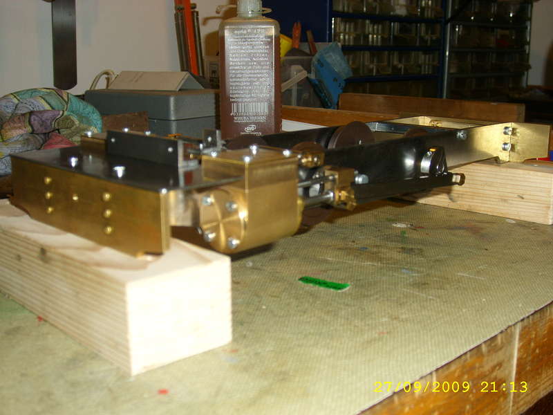

Hier mal ein Bild vom Bau meiner Lok.
Dacre 5 (GWR14xx)
Erster Probezusammenbau der Zylinder mit dem Fahrwerk.
Gruß,

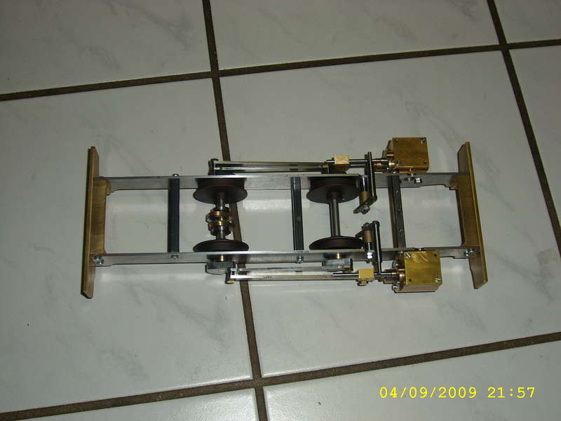

Hall hier kommt mal ein neues Bild meiner Lok. Der Bau mußte in der letzten Woche etwas ruhen da ich mit etwas anderem beschäftigt war aber heute habe ich mal wieder ein paar Teile fertig gemacht.
Gruß,
Dacre 5 (GWR14xx)
